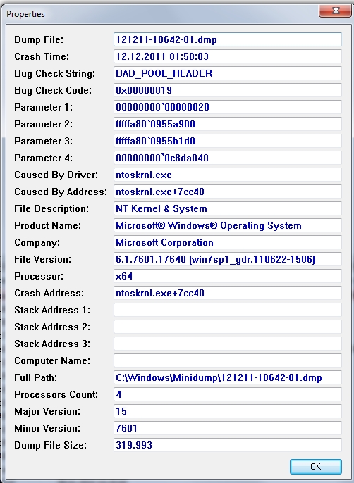

Update: Heute habe ich einen neuen Bluescreen zu Gesicht bekommen "Bad Pool Header". Was bedeutet das?
Anbei ein Screenshot. Danke für Eure Hilfe
Ein weiterer Ausfluss des bestehenden Problems mit dem Speichermanagement (ist aber auch bei BF3 aufgetreten?). Es besteht im Moment noch die Hoffnung, dass die Einstellung der Command Rate (2N) Besserung bringt.

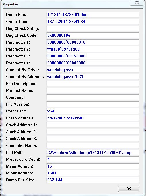

Leider habe ich wieder einen Bluescreen - und diesesmal wieder ein neuer: Video Memory......
Der BS trat wieder während des spielens von BF3 auf.

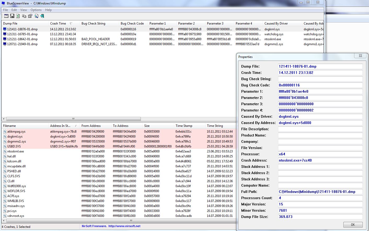

Das auftreten von verschiedenen Stopfehlercodes mit variierenden Absturzursachen würde auf ein Problem mit dem Speichermanagement schließen lassen. Speicher i.d.S. kann aber so gut wie alles sein (insbes. RAM, VRAM, CPU-Cache, Festplatte oder sogar das Motherboard).
Der jetzt aufgetretene Stop 0x10E Fehler tritt i.d.R. bei Problemen mit der Grafikkarte, bzw. dem Grafikkartentreiber auf (Interner Grafikspeicherfehler). Der erste Parameter (0x16) spezifiziert das Problem auf den Grafikkartentreiber (DMA Buffer Verletzung durch den Treiber).
Auch die bereits aufgetretenen Bluescreens deuten in Richtung Grafikkarte. Es wäre daher naheliegend zunächst eine andere Treiberversion, bis hin zu einer anderen Grafikkarte, bzw. deine Grafikkarte in einem anderen PC zu testen.

Nun spiele ich wieder mal BF3 und nach 1 Stunde wieder ein neuer Bluescreen (Siehe Bild)
