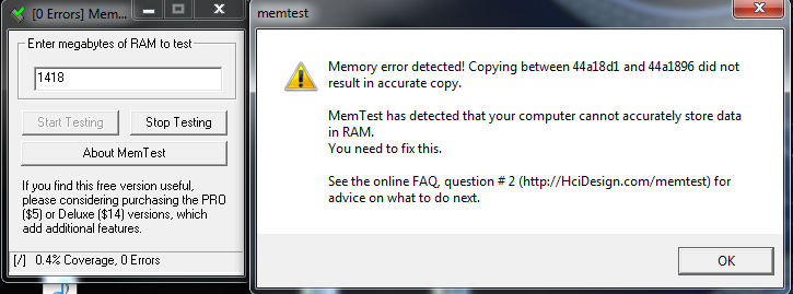

Ich habe bereits mit dem BlueScreenView die dumps ausgelesen, doch wusste nicht wie ich die ergebnisse hier posten sollte :/ Werde memtest jetzt ersteinmal bis heute abend laufen lassen

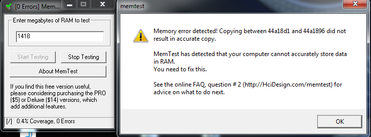

Also, gleich nach dem starten von memtest kam diese Meldung:
Darf ich jetzt davon ausgehen dass ich mir nen neuen Arbeitsspeicher zulegen muss?
Ja
generell solltest du solche Programme immer via USB-Stick oder CD aus laufen lassen (davon starten). Funktionieren so zwar auch aber dabei kann es zu Problemen kommen oder zu Fehlauslesungen kommen.
Wenn es aber hier schon zu Problemen kommt, dann kann es echt sein, dass dein RAM kaputt ist. Du musst nur noch feststellen, welcher Riegel das ist. Einfach alle rausnehmen und einzeln testen.
