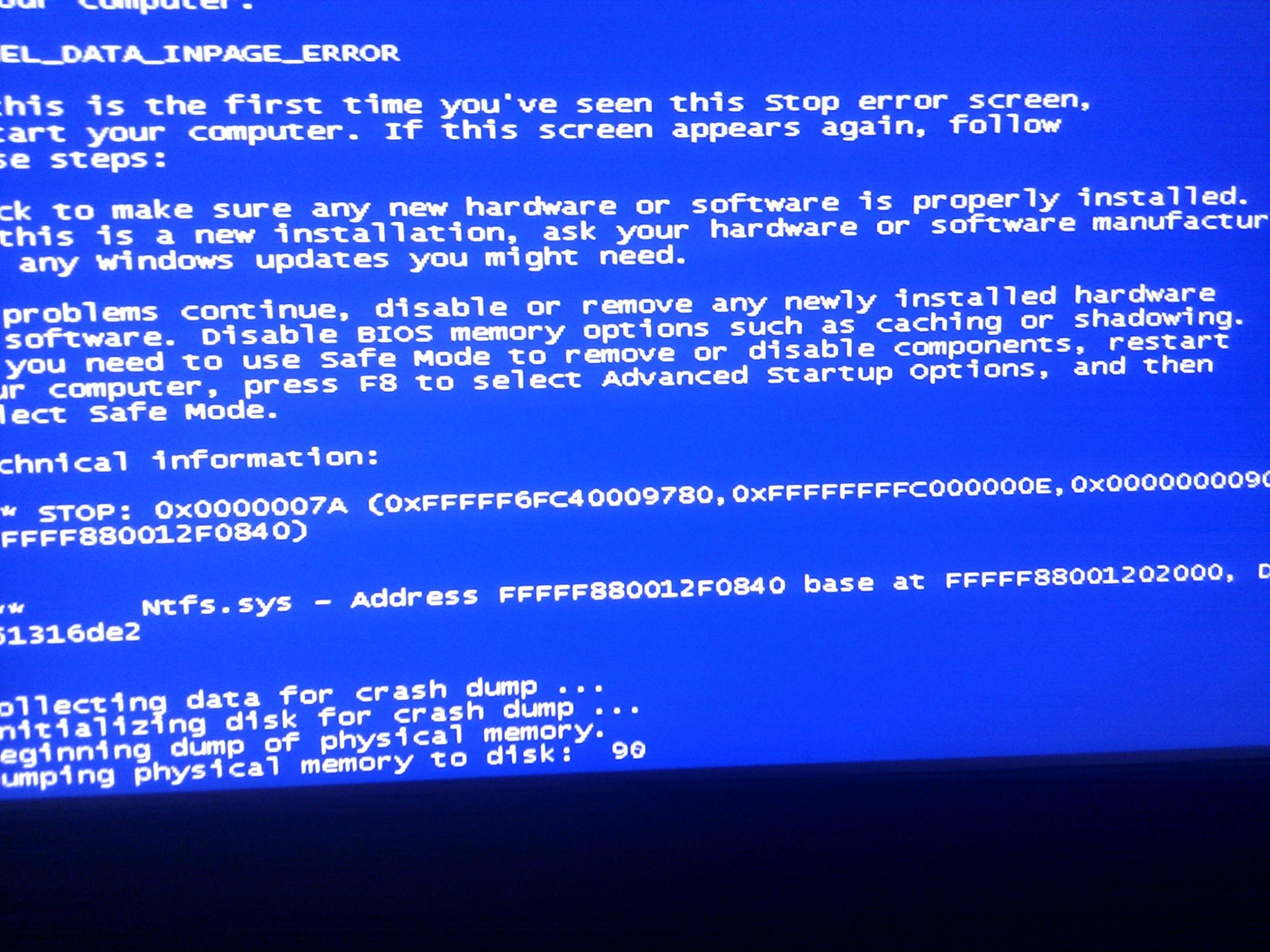

seit ein Paar Wochen schleppe ich dieses Problem vor mich hin, allerdings ging das immer wieder einigermaßen. Seit gestern allerdings bricht das System bei den kleinsten Mausklicks zusammen mit unten angehängter Bluescreenmeldung.
Dazu kommt, dass beim Spielen öfter Pixelfehler bzw richtiges Farbchaos entsteht z.b. auf einer Dustmap werden die Felsen Blau oder Lila und solche scherze...
edit: wenn das System schon kaum reagiert usw kommt auch immer so ein komisches zischen aus dem PC (wie beim herunterfahren, als wenn sich irgendetwas abschaltet)
Hoffe ihr könnt mir weiterhelfen!

Sowohl die ntfs.sys als auch der Fehlercode + Meldung deuten auf einen Festplattenschaden o.ä. hin.
also die festplatte ist es wohl eher nicht, alle paramter sind völlig in ordnung und haben fast alle den bestwert..
ich hab mal Chkdsk ausgeführt, allerdings wird mir kein ergebnis angezeigt, kann ich das irgendwo auslesen??
Eingabeaufforderung > CHKDSK C: /F > WIN neu starten - das Ergebnis von CHKDSK wird am Ende angezeigt -

warnung! Der Parameter F wurde nicht angegeben (kann nichts reinsschreiben)
@Hanne, habs durchgeführt, aber wurden keine fehler gefunden !

die datei pagefile.sys hab ich nicht gefunden, daher hab ich den rest gemacht und bisher keine probleme mehr.
den memtest mach ich gleich

"pagefile.sys" wird ab WIN_7 automatisch gelöscht, wenn die Auslagerungsdatei auf "KEINE" steht / gestellt wird-
so..
heute den memtest durchgeführt (abgesicherter modus, damit möglichst wenig aktiv ist) und es wurden keine fehler gefunden von 4gb waren 3,3gb von dem memtest prozessor belegt.
woran könnte es noch liegen? an die festplatte dachte ich bereits auch und hab zusätzlich das herstellerprogramm zur überprüfung benutzt. Auch hier kein fehler... Ist denn niemand dieses Geräusch bekannt (der pc reagiert gar nicht mehr und plötzlich macht es zisch ->bluescreen, kann das irgendeine entladung /überladung sein? Ich hab an den Bioswerten aber nicht rumgespielt jedeglich von 3 GHZ auf 3,10 übertaktet (bei mehr wird das system irgendwie instabil)
