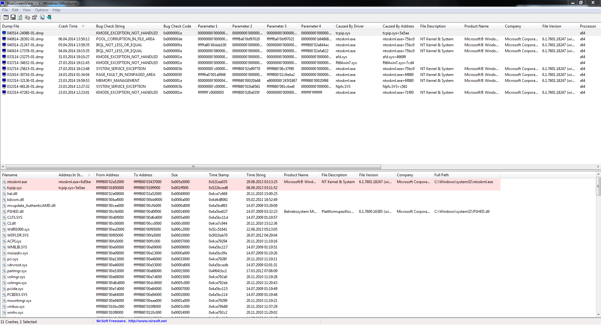

ich hatte hier ja schon mal einen Post wegen Bluescreens gemacht und nachdem ich alle Treiber geup-dated hab hab ich auch gedacht das sie weg sind aber leider hab ich seit kurzer Zeit wieder mehrere.
langsam hab ich das Gefühl das die Hardware nen Schuss hat, mein erster Verdacht wäre der Arbeitsspeicher.
Ich hab mal einen Test gemacht mit memtest und da wurde ich mit Errors nur so zugehäuft.
Hier mal ein Bild zu den Abstürzen:
Da die Texte in den Bluescreens aber nix damit zu tun haben was man normalerweise in den Bluescreen mit RAM Problemen liest bin ich noch etwas verunsichert ob das die Lösung ist.

Wenn MEMTEST dich mit Fehlern zuläuft ist zu hundert Prozent ein RAM Riegel defekt.
Hast du eventuell 2 oder mehr Riegel verbaut? Wenn ja dann bau mal den defekten aus.
NTOSKRNL kann auf viele dinge hindeuten.
Aber es ist zu hundert Prozent ein Ram Riegel
einfach MEMTEST laufen lassen
und dann ist es logisch wenn der RAM anfängt mit bröckeln
Ist die SPannung von der Northbrigde auch richtig engestellt? Wenn zu niedirg kommt es auch zu Speicher fehlern und abstürzen

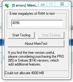

Bei dem Mem test den ich habe hatte er bei 20% 3 Errors mal sehen ob bei diesem hier auch welche kommen.
Aber selbst wenn nicht dann sollte ich sie trodztdem zurückschicken oder ?

Also ich hab jetzt beide Rams bis 20% Coverd getestet und es kamen keine Errors.
Das sah dann so aus : (Nur mit 20%.)
Ich weiss jetzt nicht ob das gut oder schlecht ist :freak: !
Kann es jetzt trodzdem sein das er defekt ist ?
