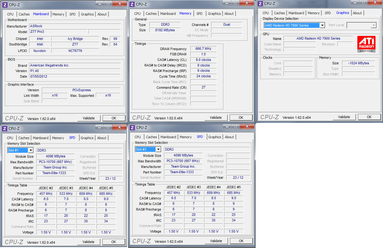

Sehe grad z77 und k CPU
Läuft der wirklich @3,4 GHz?
Deine angabe zum ram mit 9-9-9-9-27
Das sollte 9-9-9-27 sein, nicht das du bei den timing was ver****t hast.
Geh mal ins bios, dort dsnn die optimized default laden. Eventuell mal nen bios update. Den speicher mal auf XMP stellen wenn er das hat/kann.
Gruß

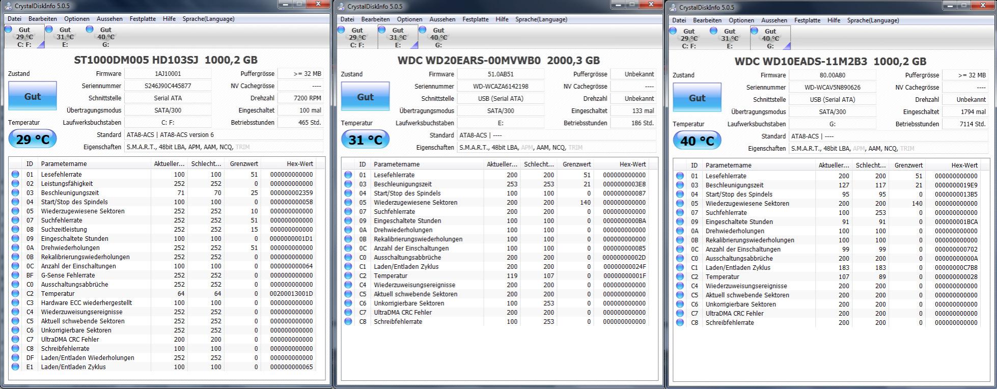

Edit: mach mal das mit dem memtest, das hat erstmal den meisten sinn. Dann mal mit cristal disk info die festplatten überprüfen SMART werte checken.
Dann bitte nochmal melden.
@wolbe182: Ja, der läuft auf 3,4GHz. Habe nichts daran gedreht (auch im BIOS nochmal gecheckt). Wollte mir die Option für die Zukunft offen lassen, bin aber bisher nicht dazu gekommen.
Die Timings liegen natürlich bei 9-9-9-24. Hatte mich nur verschrieben und eine "9" zu viel angegeben, da ich keine Ahnung davon habe :)
Nach XMP werde ich suchen. Was bewirkt das?
Auf jeden Fall habe ich mittlerweile die Command Rate auf 2 gestellt, da das einigen auch schon geholfen haben soll. Den PC aber bisher noch nicht ausgiebig genug getestet, um über eventuelle Besserungen berichten zu können.
Memtest86+ über die Nacht laufen lassen (16 Durchgänge) und 0 Fehler.

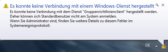

Mit der Analyse von Crystal Disk kann ich leider nicht viel anfangen, habe den Screenshot meiner 3 Festplatten aber mal dazugelegt. Ebenso ein paar CPU-Z Screenshots.
Nachdem die Command Rate umgestellt wurde, lief der PC 3 Stunden bei normaler Nutzung gut. Dann gab es einen ganz neuen Bluescreen.
Die Dump-File im Anhang einmal als .txt und einmal als gepackte .dmp.
Dazu noch ein Screen zu einer Windows-Warnmeldung, die ich komischerweise seit den ersten Bluescreens bekomme.
