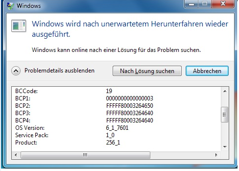

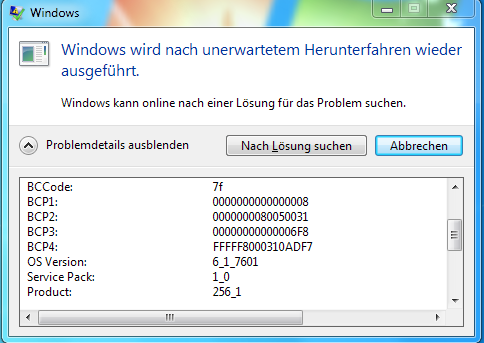

Ich hoffe, die Bilder helfen weiter. Es war mir lediglich einmal möglich den Bluescreen zu fotografieren, da dieser eingefroren war. Im Regelfall war der Bluescreen nach ca. 3 Sekunden wieder weg. Die anschließenden Fehlermeldungen der Windows Problembehandlung sind auch unterschiedlich

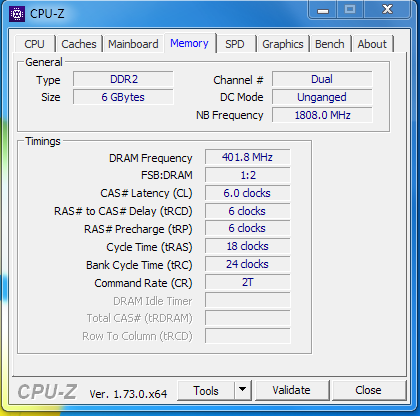

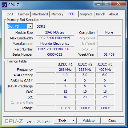

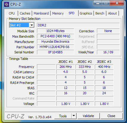

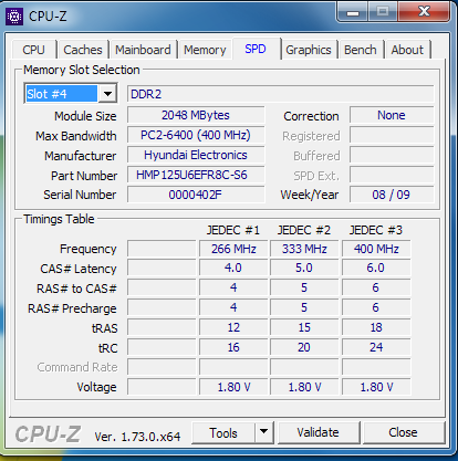

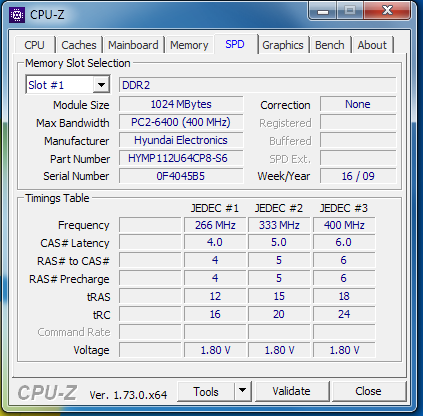

Die Ram Konfiguration besteht aus 2 Riegel a 2 Gb und 2 Riegel a 1 Gb. Selber Hersteller und Taktrate. Lediglich die Speichergröße ist unterschiedlich. Lief die ersten Wochen ohne Probleme damit. Also würde ich ausschließen, oder was meint Ihr?

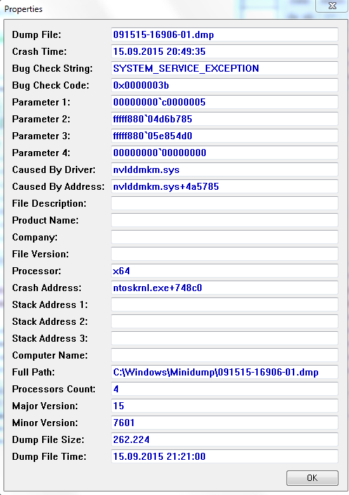

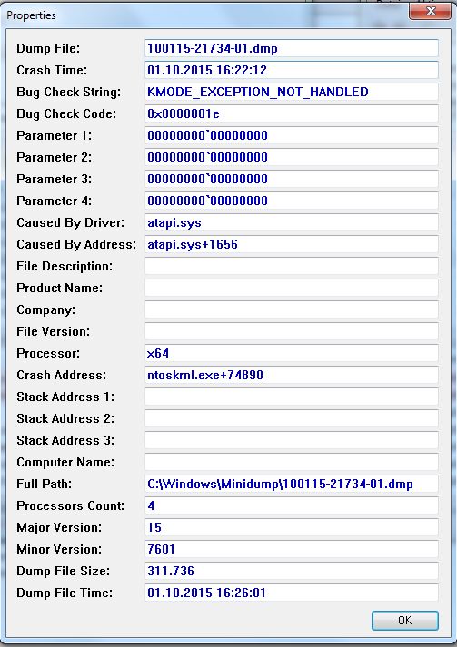

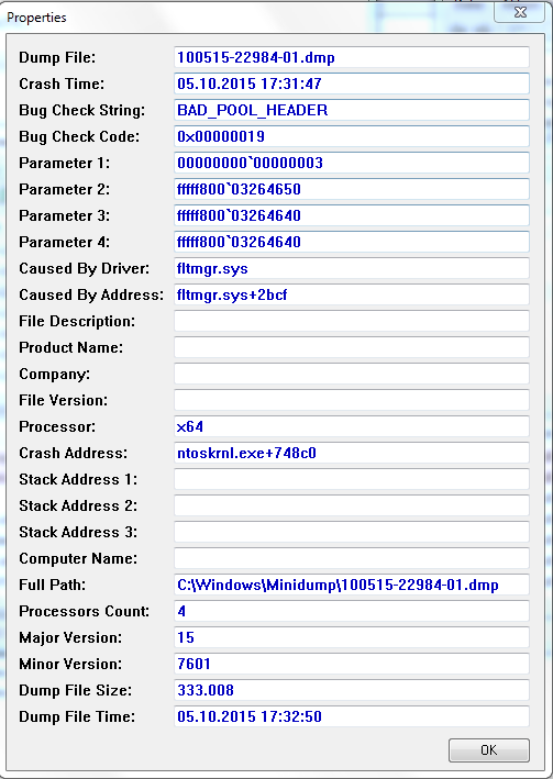

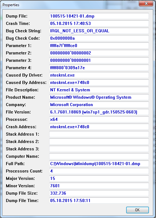

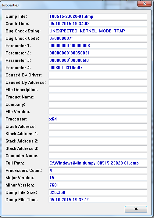

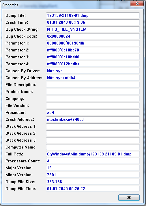

lese mal die minidump mit bluescreenview aus
Und stelle mal den text rein
Man beachte auch das offensichtlich falsche Datum der letzten Datei. Dies kommt nach den Abstürzen auch häufig, aber nicht immer vor.

Sieht verdammt nach ram fehler aus
Downloade mal memtst86+ brenne dies und starte die cd
Und lass dies mal min 4 mal durchlaufen
Wen keine fehler kommen sieht es nach beschädigten mainboard aus
erster fehler GPU
2te filesystem
3te windows treiber kernel
4 windows kernel
5te HDD sata treiber
6te generelle speicherfehler
Der GraKa - Treiber war nicht mehr aktuell, alle anderen sind auf dem neuesten Stand. Seit drei Tagen läuft der Rechner wieder problemlos.
