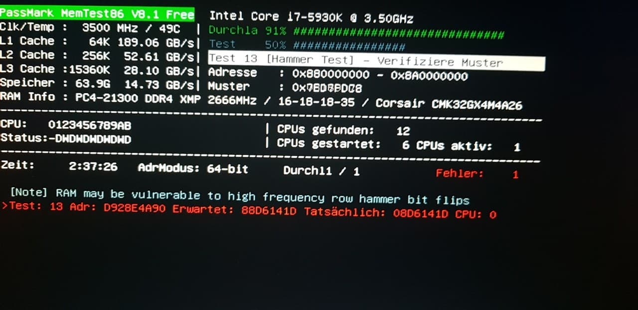

OctaRock schrieb:
Also ich habe jetzt den Memtest gemacht aber es hat alles funktioniert, nur 3 Fehler sind aufgetreten: "Test: 13 Addr: 101177f1c Expected: 1d203e25 Actual: 1d203e21 CPU: 0" und die 3 Zahlenwerte waren bei allen 3 Fehler unterschiedlich.
Wie, alles hat funktioniert aber es gab 3 Fehler in Memtest86.
Dann hast du je nachdem Probleme mit deinem RAM.
Sollte bei dem Fehler in Test 13 aber auch der Hinweis dazu stehen:
"RAM may be vulnerable to high frequency row hammer Error" (Bild).
Dann ist das kein wirklicher Fehler, sondern nur ein Hinweis auf ein Sicherheitsrisiko,
welches du aber als Privatanwender ingnorieren kannst.

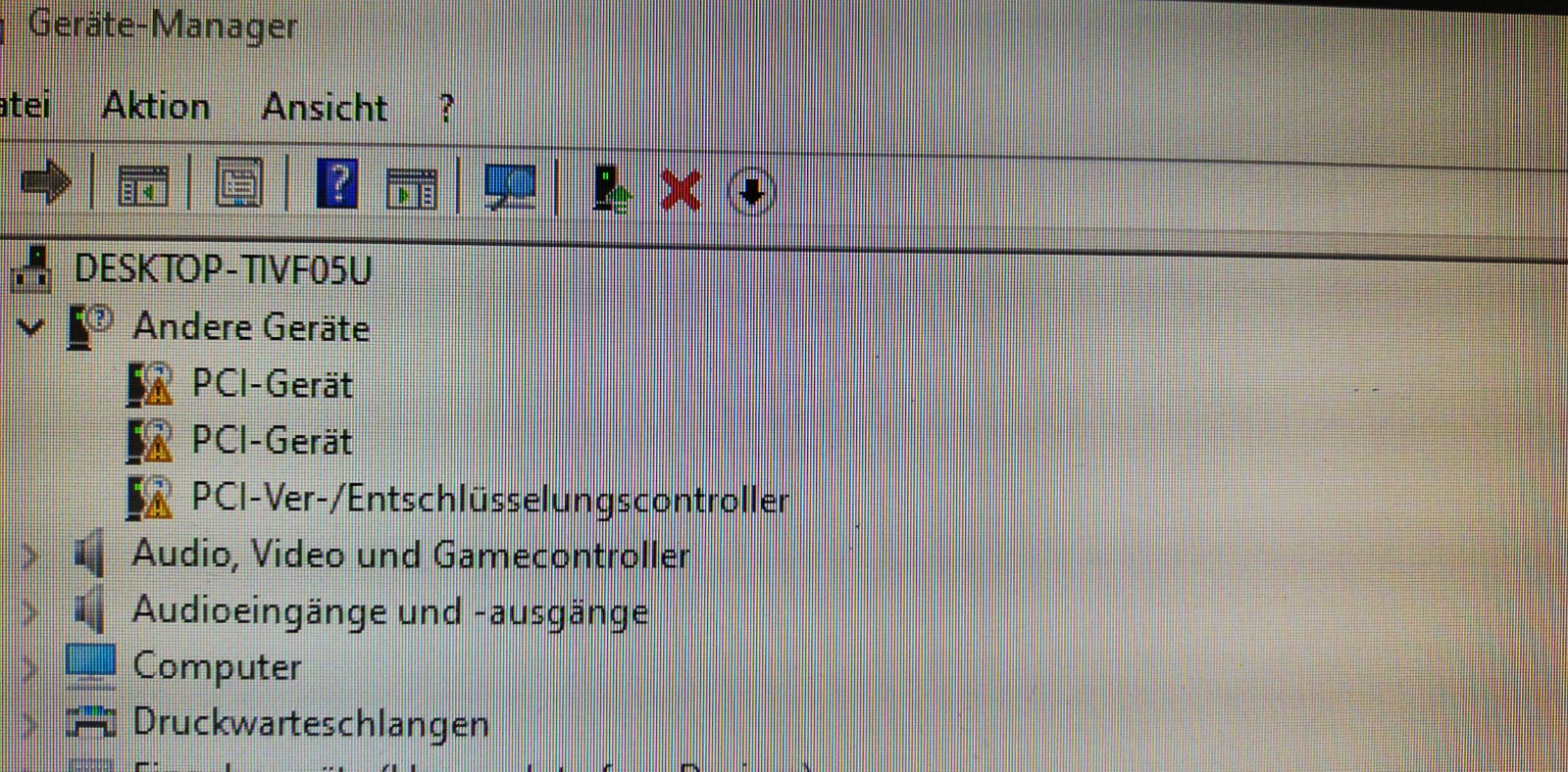

Gestern löschten wir auch alles und installierten Windows vom USB Stick aus auf die komplett neu formatierte SSD und haben dann nur alle Windows-Updates installiert (keine Treiber von der ASRock-Webseite) und jetzt schmiert das System alle 10min ab.
Im Geräte-Manager sind jetzt Geräte aufgelistet die angebliche ein Treiber brauchen.
Ideen was ich noch tun könnte ? Kann es auch an einer Fehlerhafen CPU oder an einen fehlerhaften Mainboard liegen ?

Eine Windows SSD formatiert man nicht mehr selbst. Man löscht nur alles im Setup und installiert im Uefi Modus.
Daran wird es aber nicht liegen.
An den fehlenden Treibern wird es auch nicht liegen.
Kannst du doch bei Asrock oder halt bei Intel mal nach schauen.
Das genannte Gerät gehört zur Intel TXT (Trusted Execution Technology). Die dafür notwendige Software muss installiert werden, dann wird auch der Treiber installiert.
