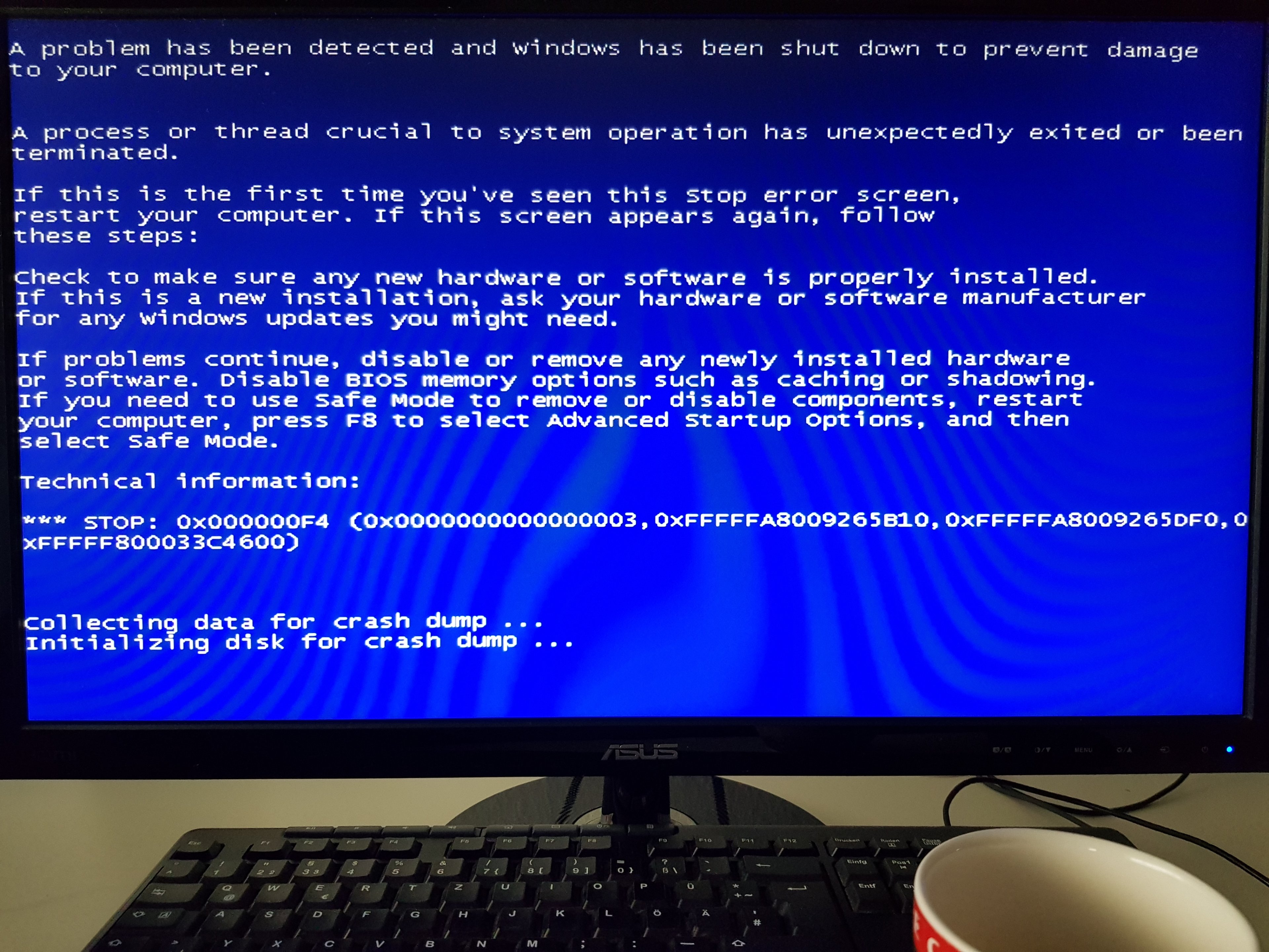

der Bluescreen enthält einen fehlercode, damit kann man eventuell die Fehlerquelle eingrenzen^^
Oh, ja den müsste ich dann mal fotografieren, wenn es in der nächsten Stunde wieder mal crasht bei mir -.-
