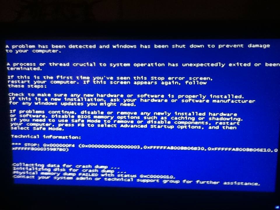

Hi CB Community :)
Ich kämpfe jetzt schon seit längerem mit Problemen bei meinem pc wusste nicht mehr weiter und hatte gehofft jemand in diesem Forum kann mir evt. weiterhelfen.
Ich hatte anfangs Probleme mit meiner zugemüllten festplatte und hab den pc komplett neu aufgesetzt und anschließend alle Treiber usw. aktualisiert.
Wenn ich normal im Internet Surfe passiert Garnichts. Wenn ich allerdings versuche ein neueres Spiel zu spielen hängt er sich meistens nach kurzer zeit auf und zeigt mir einen Bluescreen.
Speicherdiagnose hab ich schon durchgeführt. hat keine Fehler gefunden.

Der Bluescreen ist Info und keine Schikane.
Lesen oder Foto machen und hier Posten.
Ist besser als Rätsel-Raten.

Meistens taucht der hier auf.
