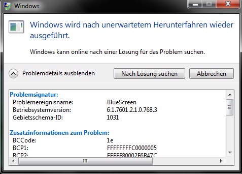

seit den letzten Tagen habe ich mit meinem Computer nur noch Probleme.
Beim Hochfahren bekomme ich meistens einen Blue-Screen oder mein Bild friert ein und dann kann ich nichts mehr machen (außer die Stromversorgung zu Unterbrechen).
Meistens muss ich daher meinen PC ein paar mal neu hochfahren bis es endlich mal ohne Abstürze funktioniert. Auch die Leistung scheint mir (evtl. rede ich mir das aber auch nur ein) stark zu schwanken. In GW2 hatte ich die letzten Tage massive Laggs aber manchmal auch nicht.....(ja ich weiß von den Serverproblemen aber Gestern zum Beispiel beim PvP Abend hatte keiner von uns Laggs außer mir).
Da ich nicht gerade der größte Spezialist bin schätze ich trotzdem mal, das der Fehler bei der GPU liegt. Hat die nun einen starken Defekt? Treiber sind die aktuellsten. Oder kann das Problem auch an der beschmutzung (Staub etc) liegen? Denn durchgebrannt ist glaube ich nichts, da mein PC relativ kühl scheint. (Wenn ich von Außen an das Gehäuse fasse ist das schön kühl.)
Achja meine GPU ist eine schrottige HD5450
Screen von dem Blue screen hab ich nur die obere Hälfte.......als ich die zweite Hälfte screenshoten wollte ist mir das Bild eingefroren -.-

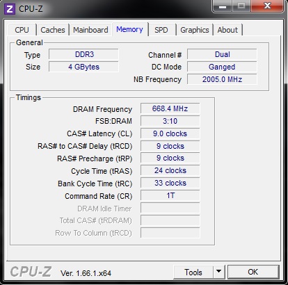

cpuZ ram.jpgHi ich hab jetzt cpuZ heruntergeladen weiß aber nicht welche screens ihr haben wollt. was mir aufgefallen ist (da hab ich aber keine ahnung) das wie im bild zu sehen ist bei meinem ram bei NB frequency ständig: 2005.1/2 oder 3 angezeigt wird. Heißt das ein RAM slot ist kaputt?

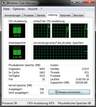

cpu2GB+.jpgEhhhm nun hab cih aber meinen PC etwas weiter ausgelastet um im task manager zu gucken ob ich mehr als 2gb RAM vollbekomme. Endergebnis siehe Bild sind 2.5GB.
Heißt das mein RAM funktioniert so wie er soll?
Der CPU-, Mainboard- und Graphics-Tab wäre noch interessant.
RAM-Auslastung ist kein Indiz für funktionierenden RAM ;-)
Der RAM wird meistens mit Memtest getestet.
D.h. einmal von einem Medium deiner Wahl booten und ggf. ein paar Durchläufe (z.B. über Nacht) abwarten ob ein Fehler gemeldet wird.
