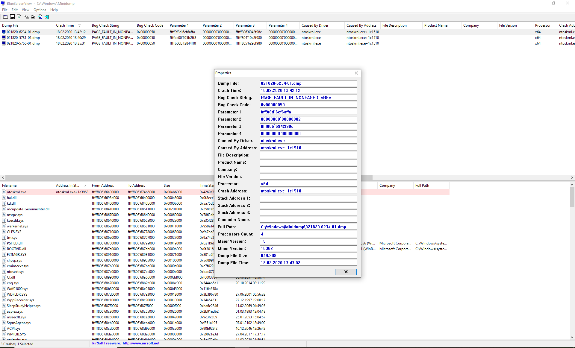

Nun bekomme ich nach der Installation jedes bisher erschienen "Kummulatives Update für Windows 10 Version 1909 für x64-basierte Systeme (KBxxxxx)" Bluescreens, meistens direkt nach dem Start von Windows, manchmal erst nach 1 bis 2 Minuten. Habe bisher die Updates von 2019-12, 2020-01 und 2020-02 probiert.

Ich habe noch ein Bild aus Bluescreenview, mit dem ich aber nicht allzu viel anfangen kann.

Im Ordner C:/Windows/Minidump
befinden sich die Informationen zum blue screen.
Die letzten fünf Files auf den Desktop kopieren.
Mit rar oder zip verpacken.
Hier im Forum hoch laden.
Das sind etwas unterschiedliche Fehler.
die Hälfte der Fehler sind aber WHEA Fehler
MODULE_NAME: GenuineIntel
IMAGE_NAME: GenuineIntel.sys
STACK_COMMAND: .thread ; .cxr ; kb
FAILURE_BUCKET_ID: 0x124_0_GenuineIntel_PROCESSOR__UNKNOWN_IMAGE_GenuineIntel.sys
OS_VERSION: 10.0.19041.1
BUILDLAB_STR: vb_release
OSPLATFORM_TYPE: x64
OSNAME: Windows 10
Der Fehler liegt am Prozessor.
