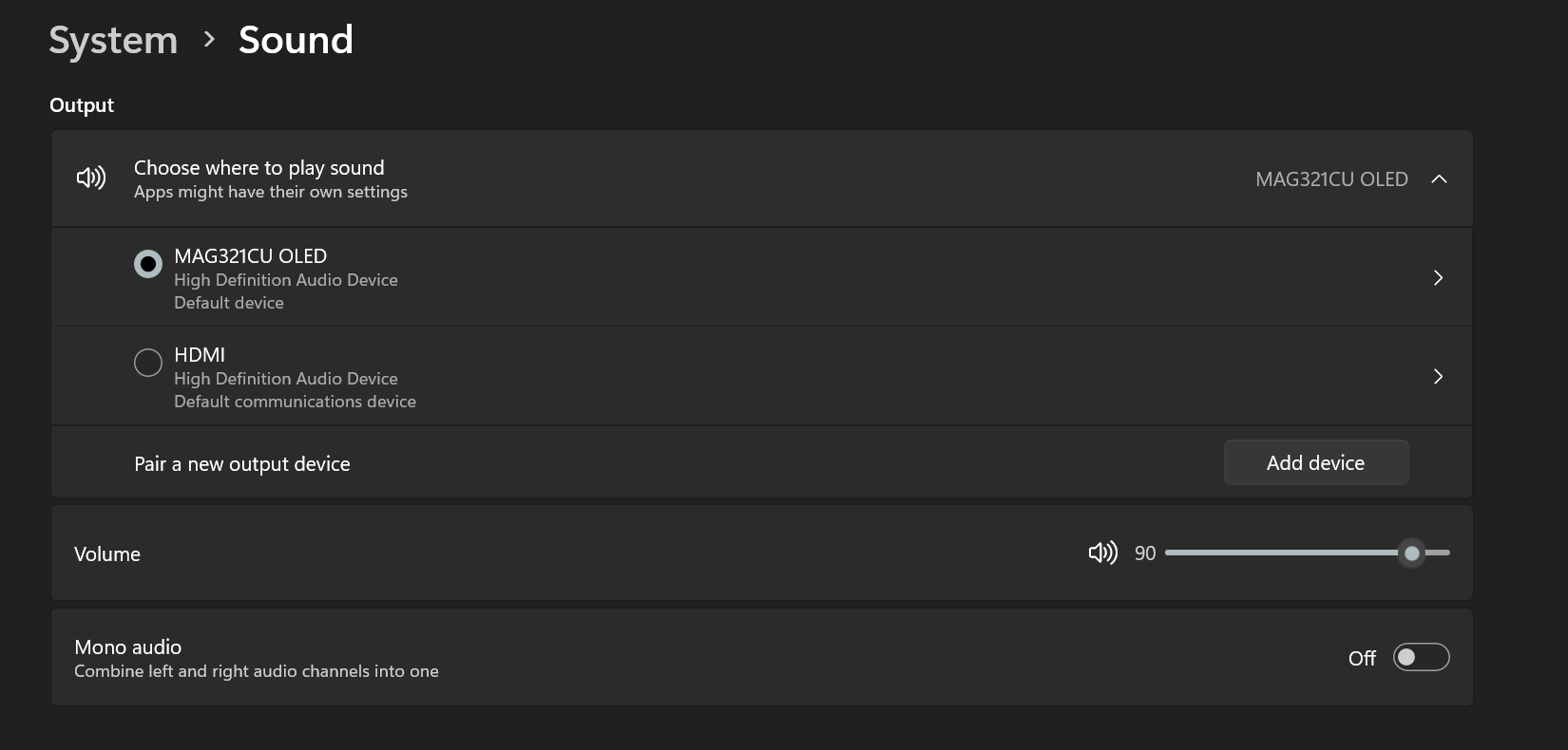

Jetzt bin ich auch mal völlig ratlos.
Nach einem Windows Update 2026-05 Security Update (KB5089549) (26200.8457) fehl bei mir die Soundkarte als Ausgabegerät.
Ich kann sie in Windows nicht auswählen. Es wird mir als Ausgabgerät nur noch HDMI (hab damit nen zweites kleines Display angeschlossen für Systeminfos) und mein normaler
Moni angezeigt.

Ich hab jetzt mal am Headset Ausgang von meinem Moni angeschlossen, da hab ich Sound. Der ist ja aber wie oben geschrieben auswählbar als Ausgabegerät.

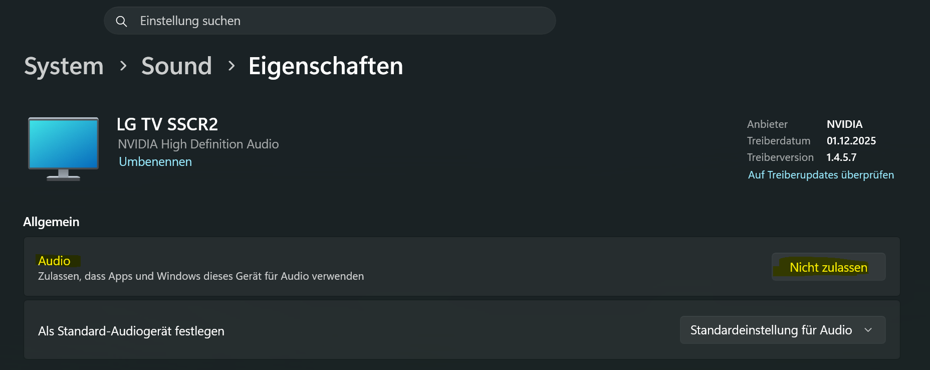

cvzone schrieb:
Ist das Gerät aus irgendwelchen Gründen vielleicht auf "nicht zugelassen" gesetzt?
in der übersicht erscheint meine soundkarte nicht (siehe angehängter screenshot), das ist ja das problem. somit kann ich da das leider nicht nachschauen.

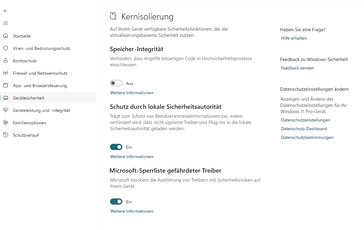

Ist evtl. in Windows die Kernisolierung an und der SB-Treiber wird als inkompatibel deklariert und damit geblockt?
Deaktiviere mal die Sperrliste.
Dann sollte der Kollege aber bitte vorher sichern. Wenn Du die Sperrliste deaktivierst, und der Treiber nicht paßt, bekommst Du sie und die Kernisolierung nicht mehr wieder aktiviert, bis Du den Treiber komplett entfernst.
