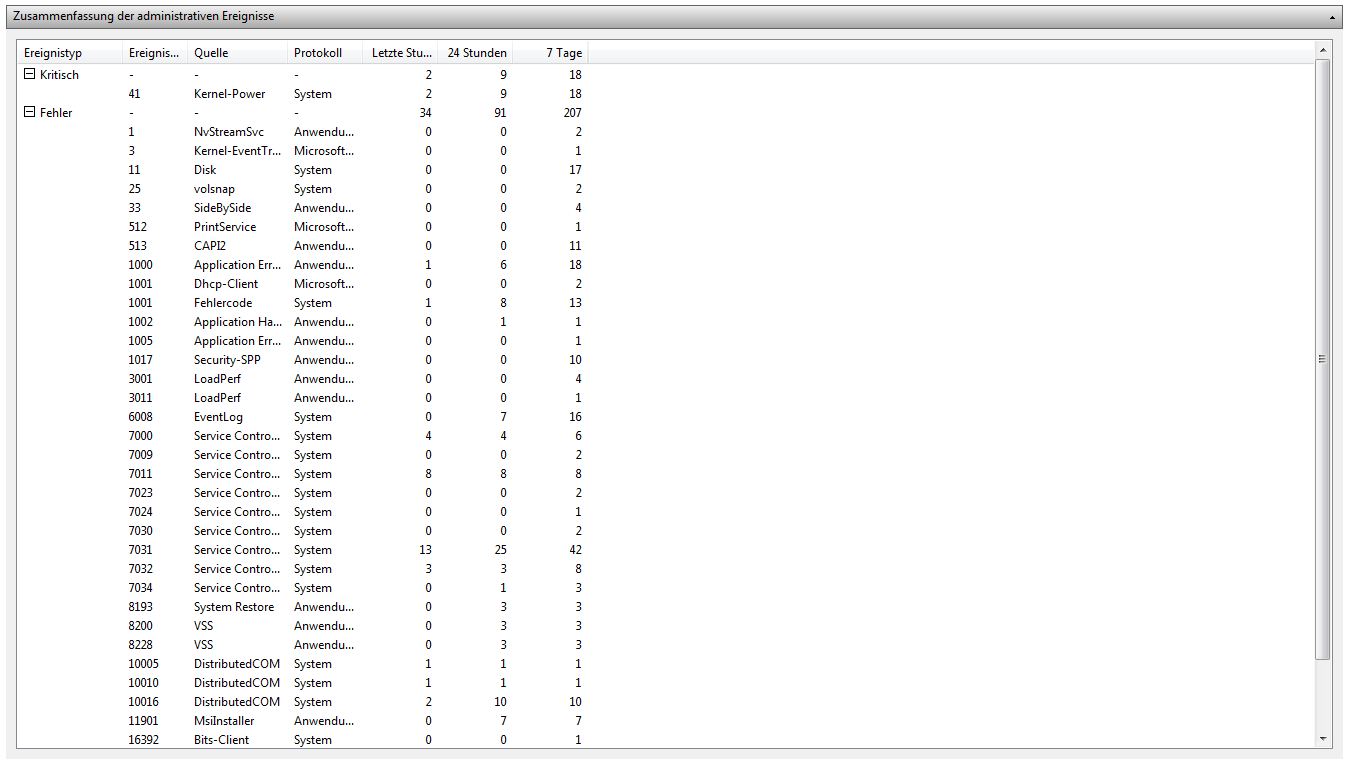

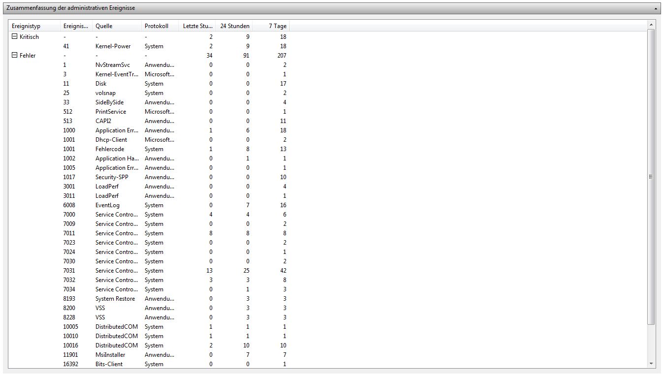

Anbei noch ein Screenshot von der Ereignisanzeige, allerdings kann ich damit nicht soviel anfangen und weiß leider auch insgesamt nicht so recht wo ich ansetzen sollte.

bluescreencodes wären fein.
Sind die in der ereignisanzeige auch zu sehen ?
Weiter oben standen die unterschiedlichsten Dinge, unter anderem stand dort was mal mit ... memory management...
Ich schalte nun erstmal den sofortigen Neustart ab, sodass davon mal nen Foto machen kann.
Edit: Der aktuellste Eintrag aus der Ereignisanzeige unter 1001 Fehlercoder lautet:
"Der Computer wurde nach einem schwerwiegenden Fehler neu gestartet. Der Fehlercode war: 0x0000000a (0xfffff680000211b0, 0x0000000000000000, 0x0000000000000000, 0xfffff8000304c2a7). Ein volles Abbild wurde gespeichert in: C:\Windows\MEMORY.DMP. Berichts-ID: 111913-21746-01."

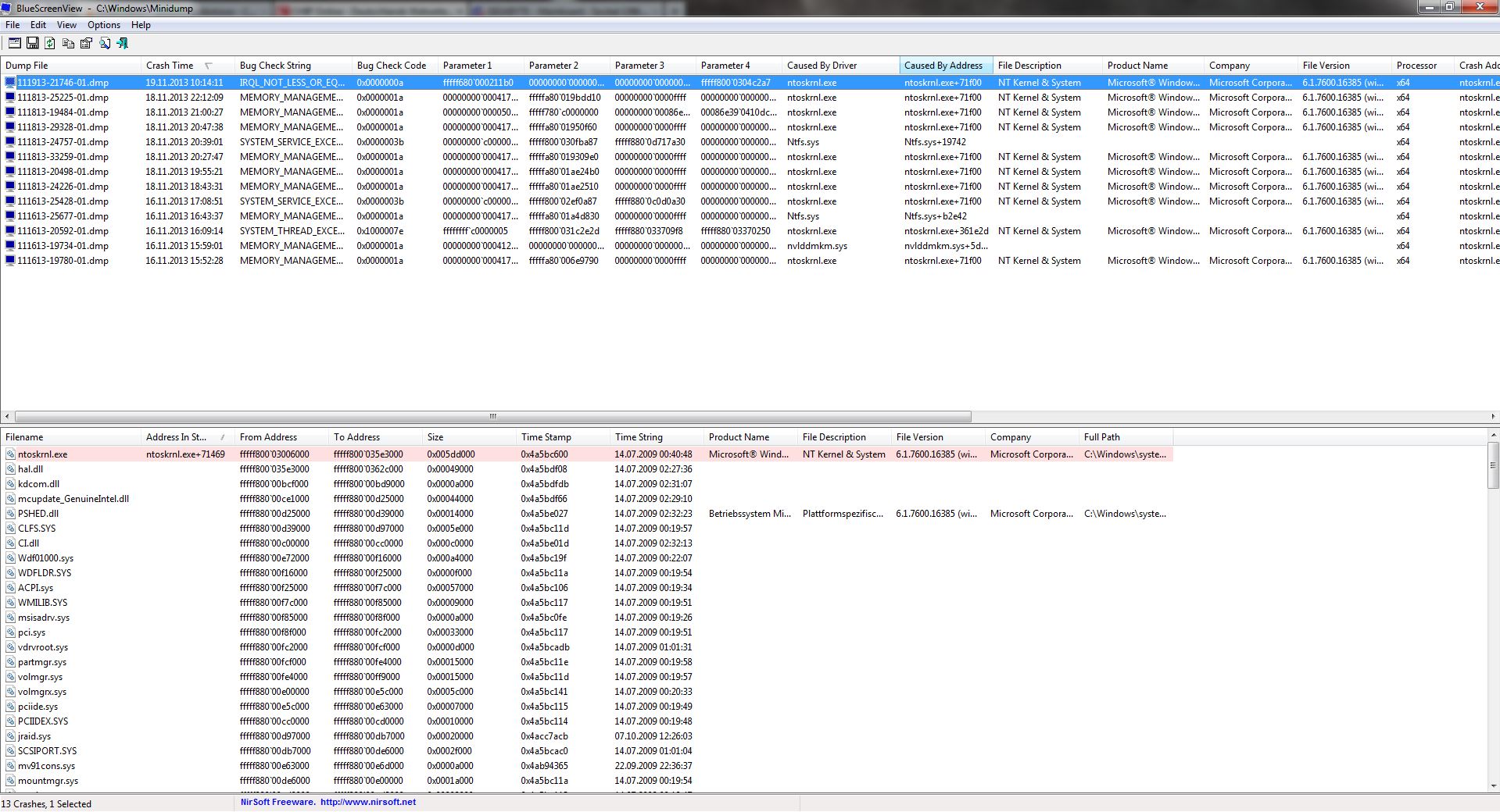

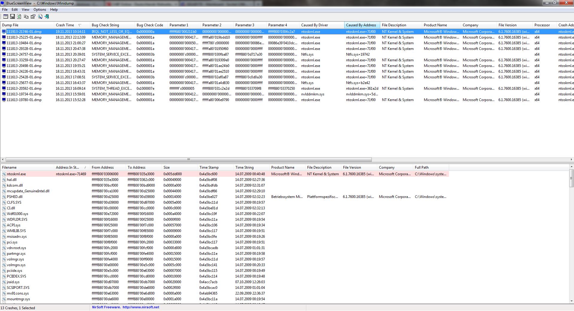

Hier mal ein Screenshot vom "BlueScreenView"
