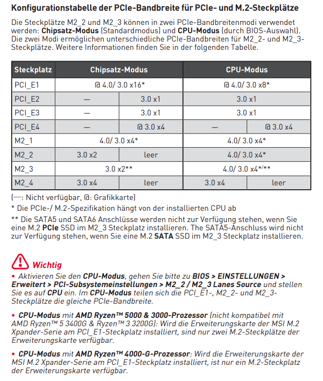

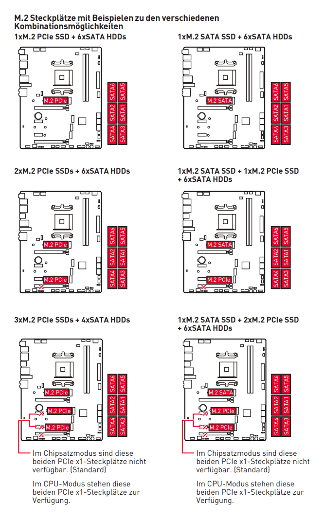

Die AM4 Plattform will AMD weiterhin unterstützen, das wurde schon von oberster Stelle bestätigt.Ask-me schrieb:Ist die Plattform nicht "end of life"? Ergibt es Sinn knapp 400€ dafür auszugeben?
400 € ist eine Hausnummer, wenn du 4 M.2 haben willst geht es auch günstiger.
Mit 2x RAM Slots, 4x M.2, einer Segmentanzeige die dir über Zahlen Kombinationen sagt was los ist und im Betrieb auf CPU Temperatur umstellt ist das hier ein gutes Board.
Das besitze ich selber und bin sehr zufrieden.
https://geizhals.de/msi-meg-b550-unify-x-a2430582.html?hloc=de
Es gibt das Board auch mit 4 RAM Plätzen:
https://geizhals.de/msi-meg-b550-unify-a2430519.html?hloc=de
Die UNIFY egal ob das normale oder das X haben eine Besonderheit:
Du kannst bis zu 9 Festplattenverbauen + eine GPU, solltest du noch eine Soundkarte benötigen sollte man auf eine mit USB Anschluss ausweichen. Ich habe ein Headset mit eingebauter Soundkarte und USB Anschluss.
Soll es ein X570 Board werden dann vielleicht das hier mal anschauen:
https://geizhals.de/msi-mpg-x570s-carbon-max-wifi-7d52-001-a2595449.html?hloc=de
