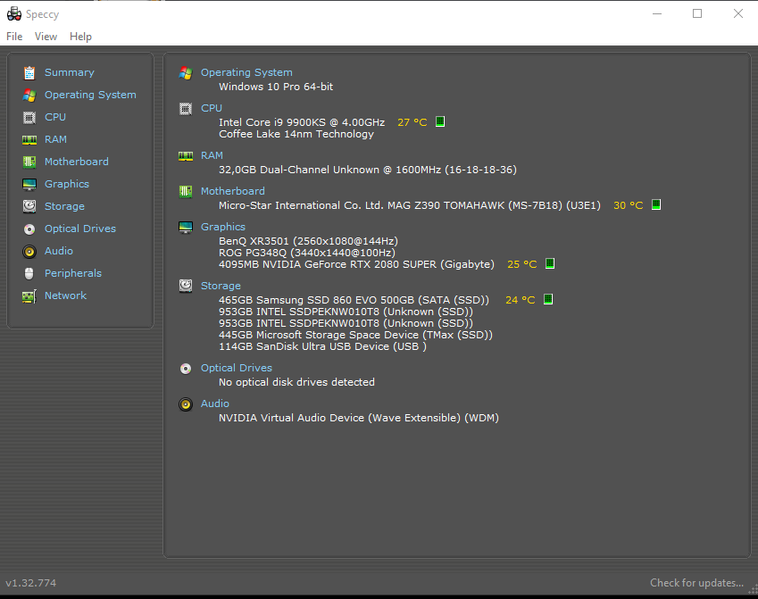

Kurz nach dem ich alles wieder eingerichtet habe sprich Battlenet,Steam,Discord...etc der Standartkram eben. Bekomme ich wieder einen Bluescreen (Dump2.7z). Ich habe mit dem Bluescreenview die .dmp datei ausgelsen aber ich bin ein absoluter Nichtskönner was solche Dinge angeht und hoffe das mir hier jemand helfen kann. Kleiner Sidefact, ich weiß nicht ob das dazu etwas beiträgt aber ich hab auf meinem Motherboard die XMP funktion aktiviert das mein RAM höger getaktet wird um mehr Leistung rauszuholen.Bei dem angehefteten Bild sieht man den RAM. Er war vorher auf 2200MHz und ist jetzt auf 3200MHz durch das XMP. So wie er auch in der Beschreibung beim Händler verkauft wurde. Ich Poste vorsichtshalber nochmal mein ganzes Setup rein.
Ich bedanke mich schon mal im Vorraus.

zuerst:
schreib auf, was als teilen in der kiste steckt. gut, du hast ein z390 tomahawk. mit einem 9900KS. so weit, so gut.
kein mensch hat lust, sich das oberflächlich aus dem bildchen zu klauben.
ist das bios/uefi aktuell? verifiziert?
zwei module (2x16), oder vier module (4x8)? bitte genaue bezeichnung/herstellernummer vom ram.
netzteil ebenfalls genau, bitte.
was du jedenfall brauchst: ein stick mit aktuellem memtest86.
bring das bios/uefi auf letztstand, resette das bios (standardwerte laden), stell die rams auf xmp, sivchern, und teste.

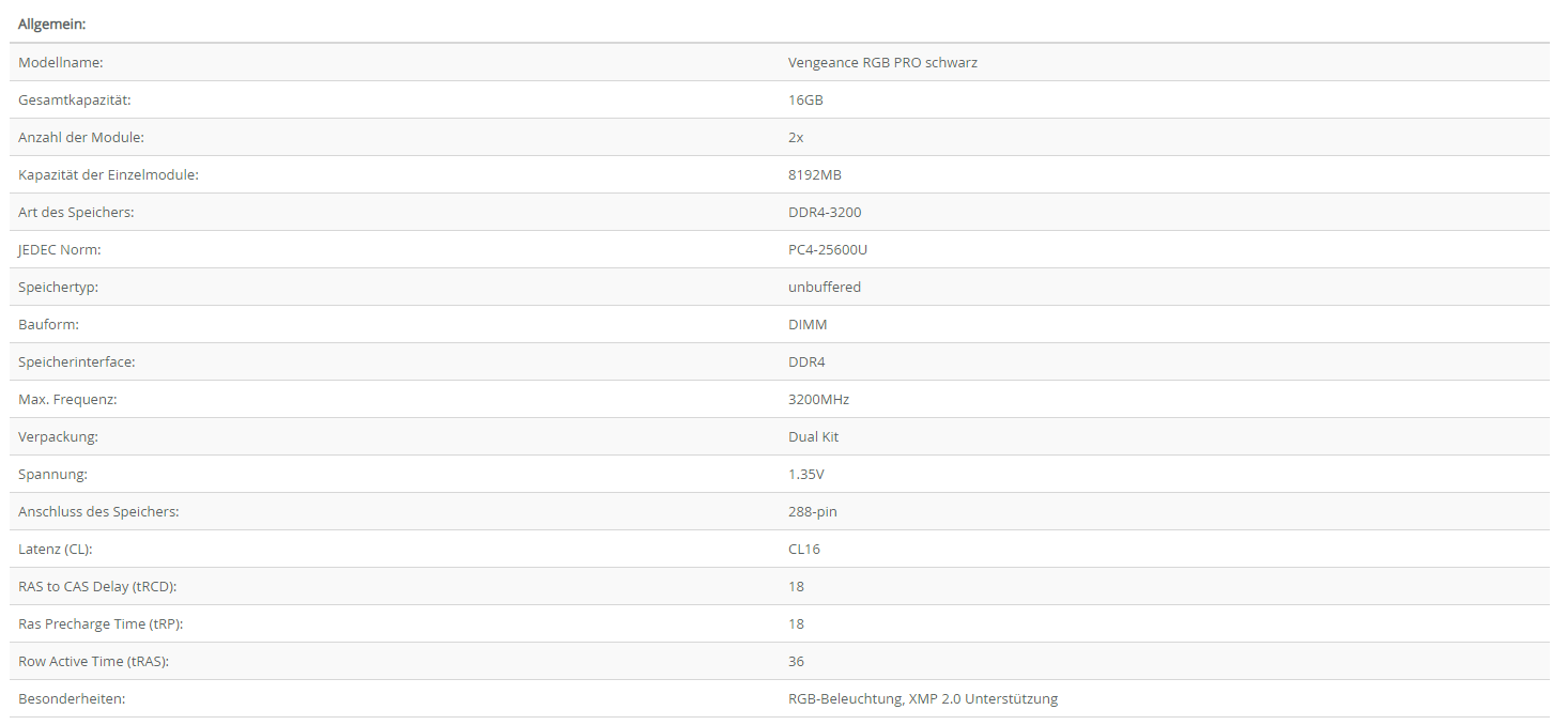

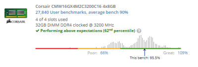

Ich habe 4x8 verbaut und von den Daten der Riegel ein Screenshot gemacht.

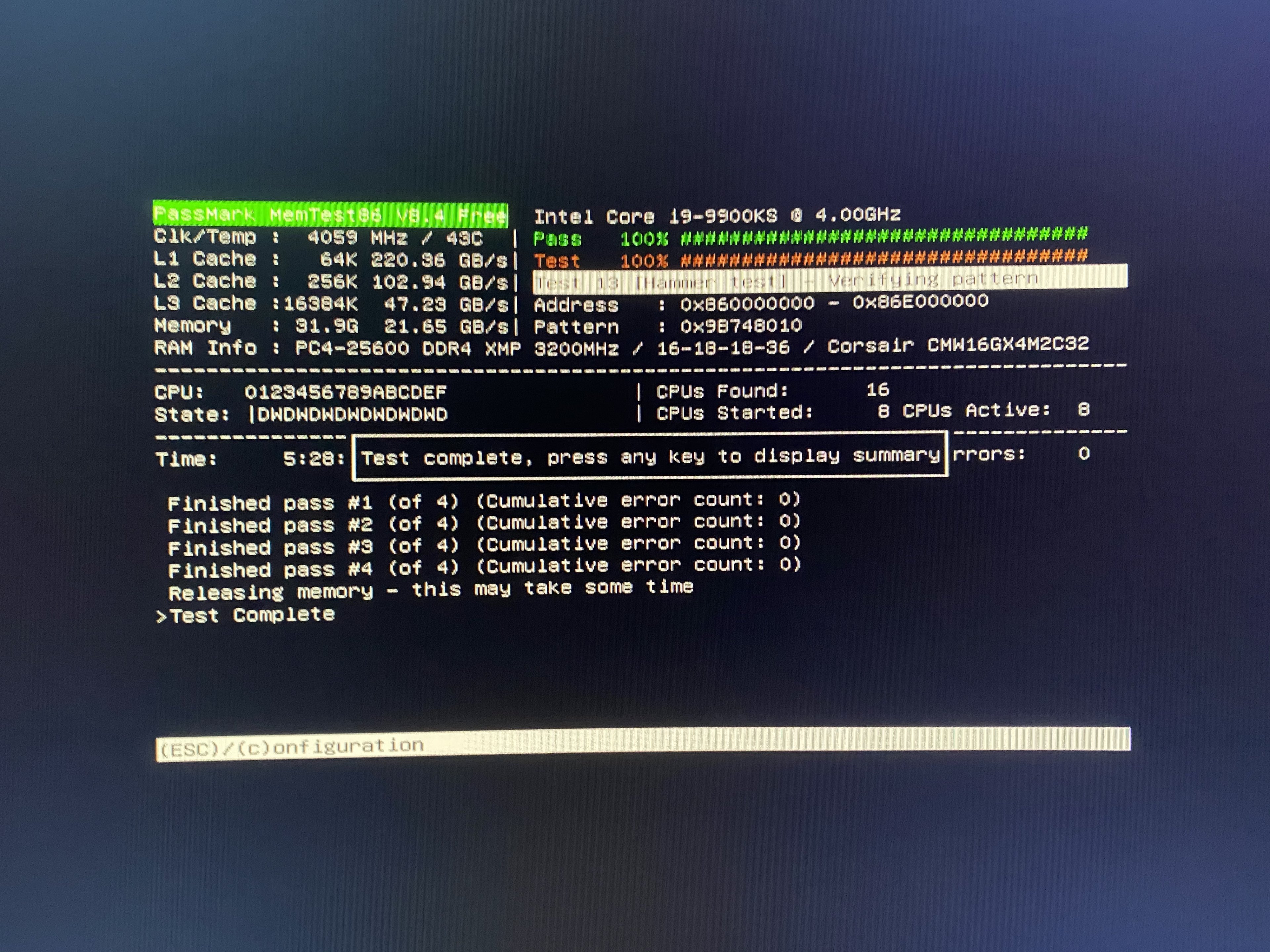

Danke für die schnelle und ausführlich Hilfe bis jetzt. Ich habe es genauso gemacht wie du gesagt hast @whats4 .
Der Memtest wirft fehler raus. Bin ins Bios gegangen RAM Voltage erhöht, sichern. Wieder ein Test gemacht wieder fehler aber erst deutlich später. Bin danach ins Bett und versuche jetzt den DRAM Voltage nochmal zu erhöhen und den Memtest durchzuführen.Wie hoch kann ich die Volatge maximal erhöhen in 0.010Schritten bis es bedenklich wird? Soll ich ein Memtest auch mal durchführen mit xmp aus?
na...immerhin haben wir eine tendenz.
versuchs nochmal, mit 1,4V, und schau, was passiert.
Hab ich getan. Nach 12 Minuten kommen wieder Error Meldungen. Versuche es jetzt auf 1410
Bin jetzt bei 1.45V und der Test hat die Magische 13 Minuten Marke überschritten. Ich weiß das so ein Test wesentlich länger geht. Gebe Rückmeldung wenn 2 Tests komplett Fehlerfrei durchgelaufen sind oder ich bei 1.5V bin.

Habe bis gerade eben getestet mein letzter Test war auf 1.5V. Da kam auch eine Error Meldung. Ist da zu 100% der RAM hin? Ich wollte nochmal später ein memtest ohne xmp ausprobieren . Außerdem hab ich gelesen das mein i9ks nur RAM unterstützt bis 3000mhz . Glaubt ihr das ich Manuell ein xmp Profil anlegen soll und ihn auf 3000mhz runter Takte?
Aber warum wurde mir dann vorgeschlagen nachdem ich meine erste Fehler Meldung hatte auf Memtest mein Ramvoltage zu erhöhen in es nochmal zu testen?
Ich habe Xmp ausgemacht manuell auf 3000mhz den RAM runtergetaktet und die RAM Voltage auf AUTO gestellt. Mal schauen ob jetzt Bluescreens noch kommen.
