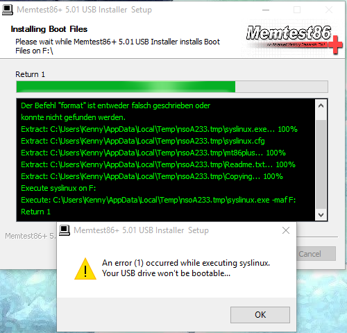

Memtest kann den USB-Stick nicht formatieren, siehe Screenshot. Habe es mit 3 verschiedenen USB-Sticks probiert und natürlich auch als Admin. Reicht es einfach von Hand den Stick in FAT32 zu formatieren?
Edit: Hat sich erledigt. Mit einem uralten USB-Stick (USB 2.0, 256MB) und formatieren per Hand hat nun funktioniert. Danke nochmals für die Antworten! :)
