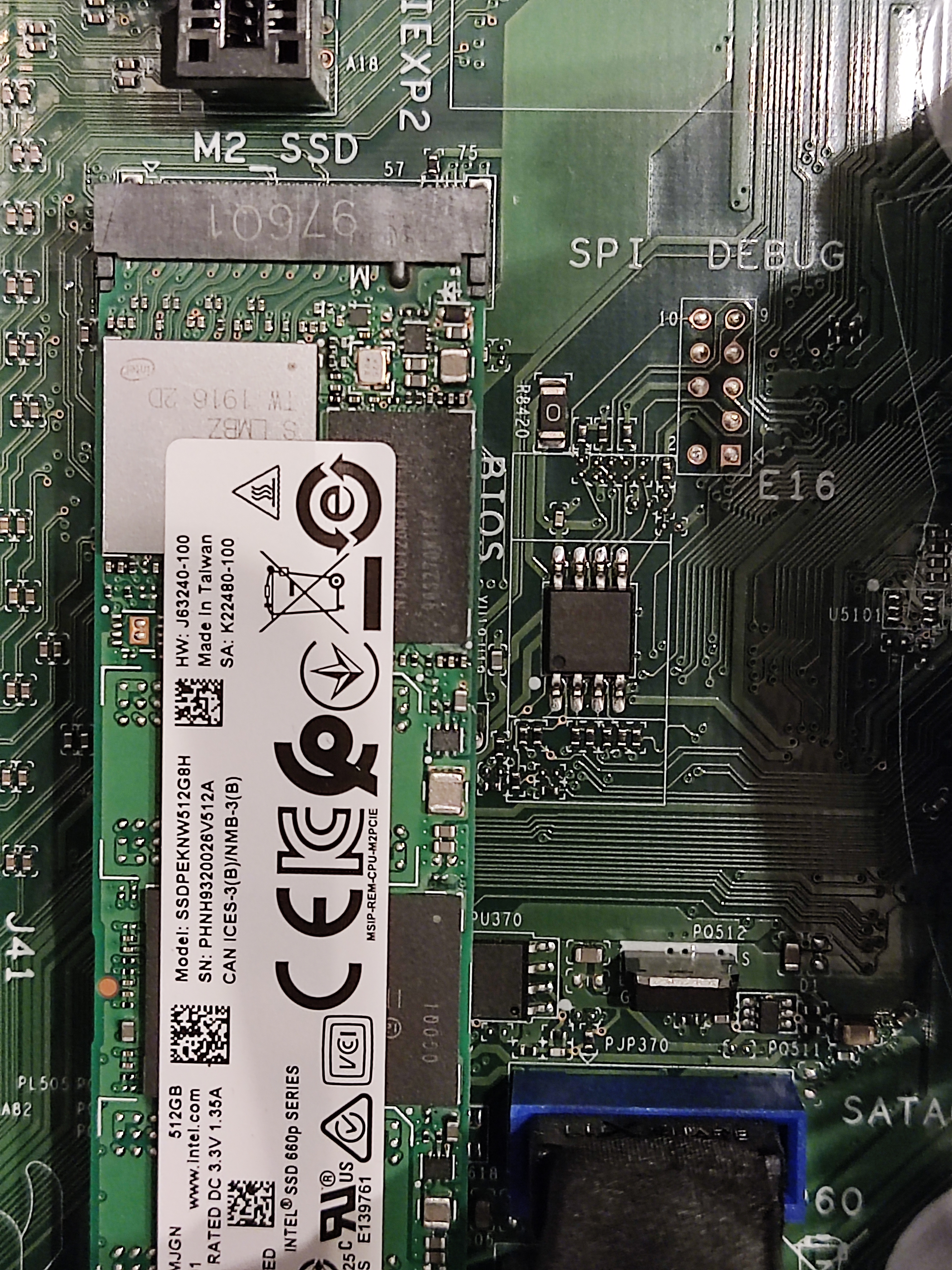

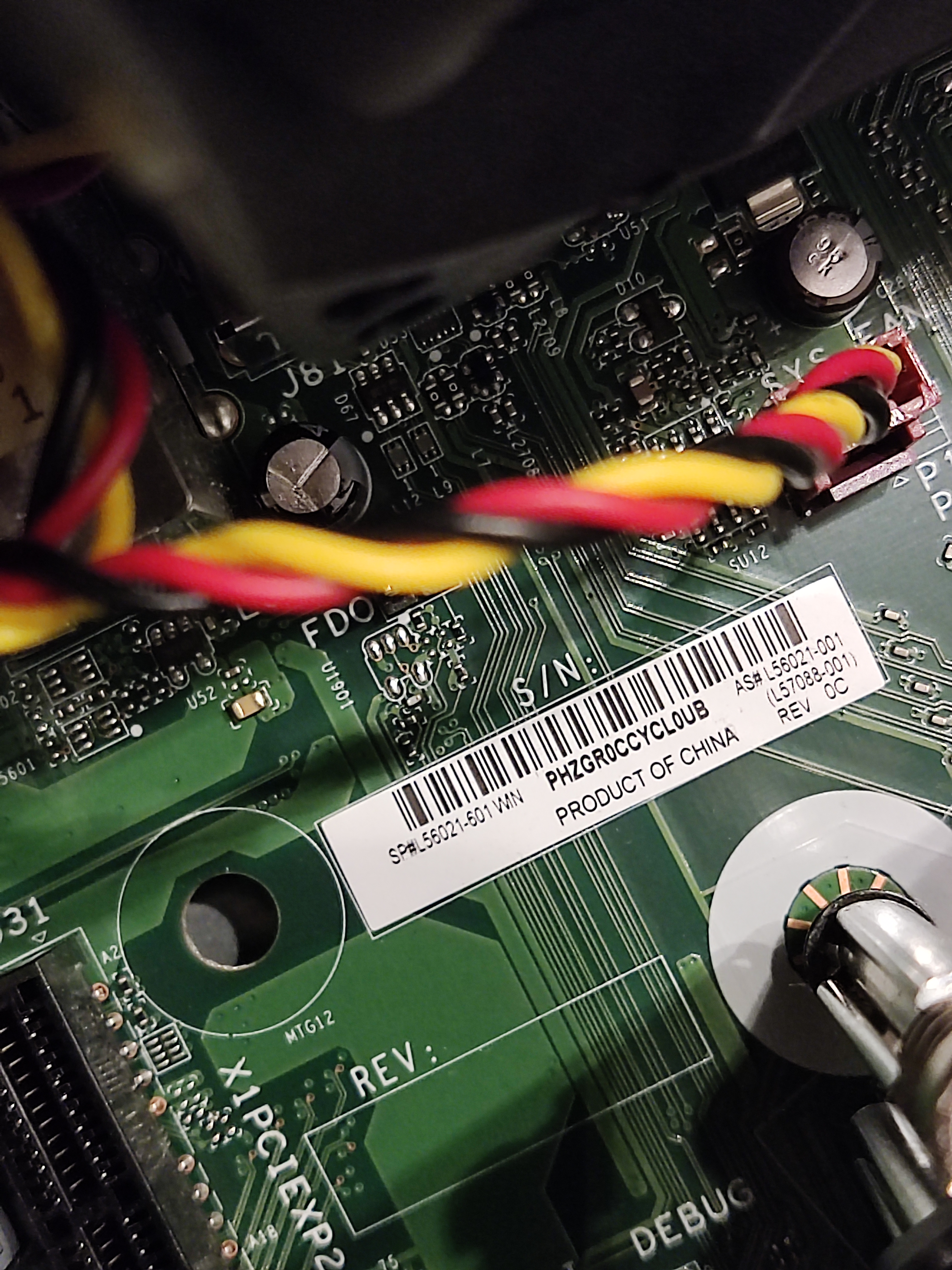

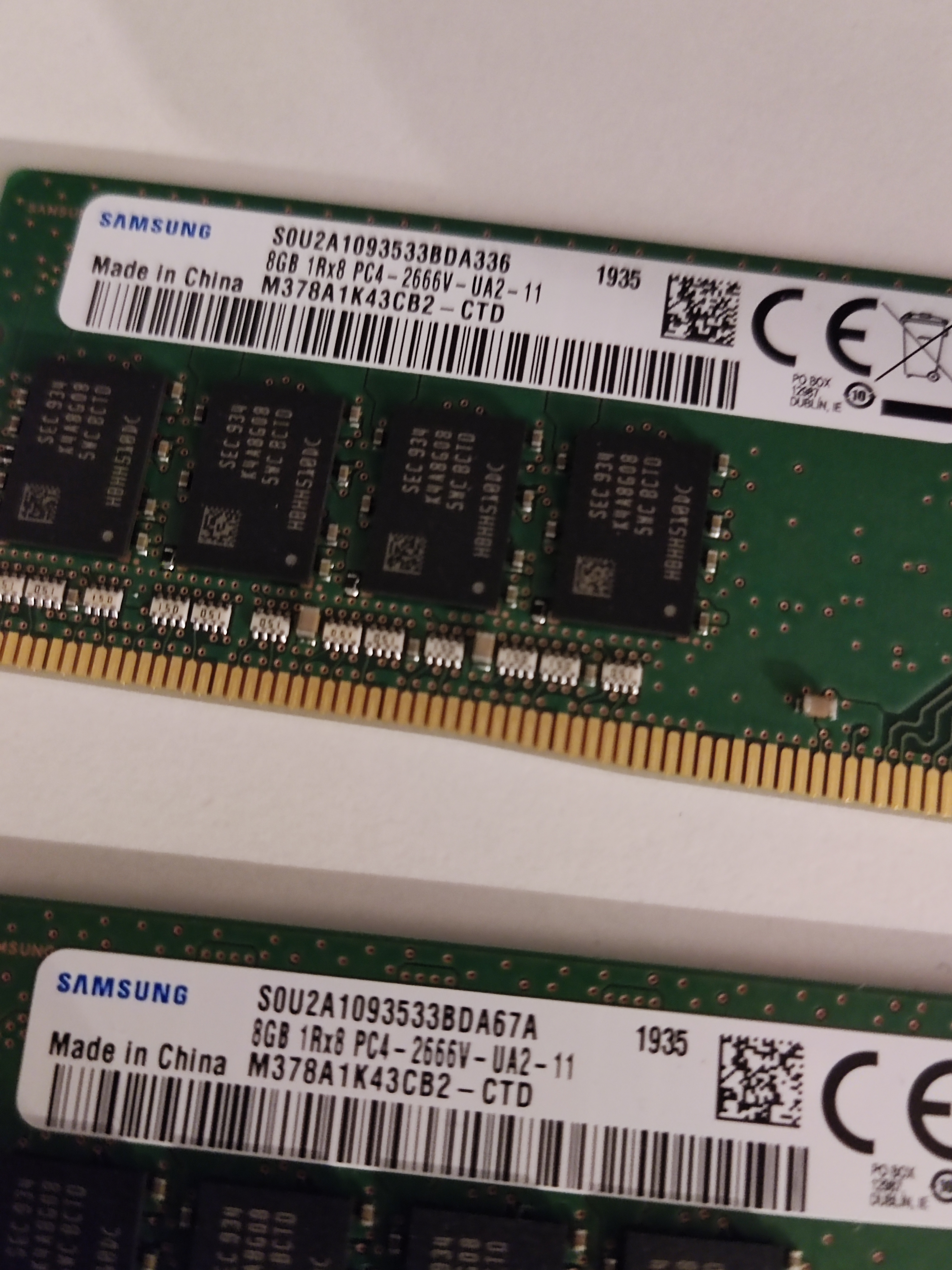

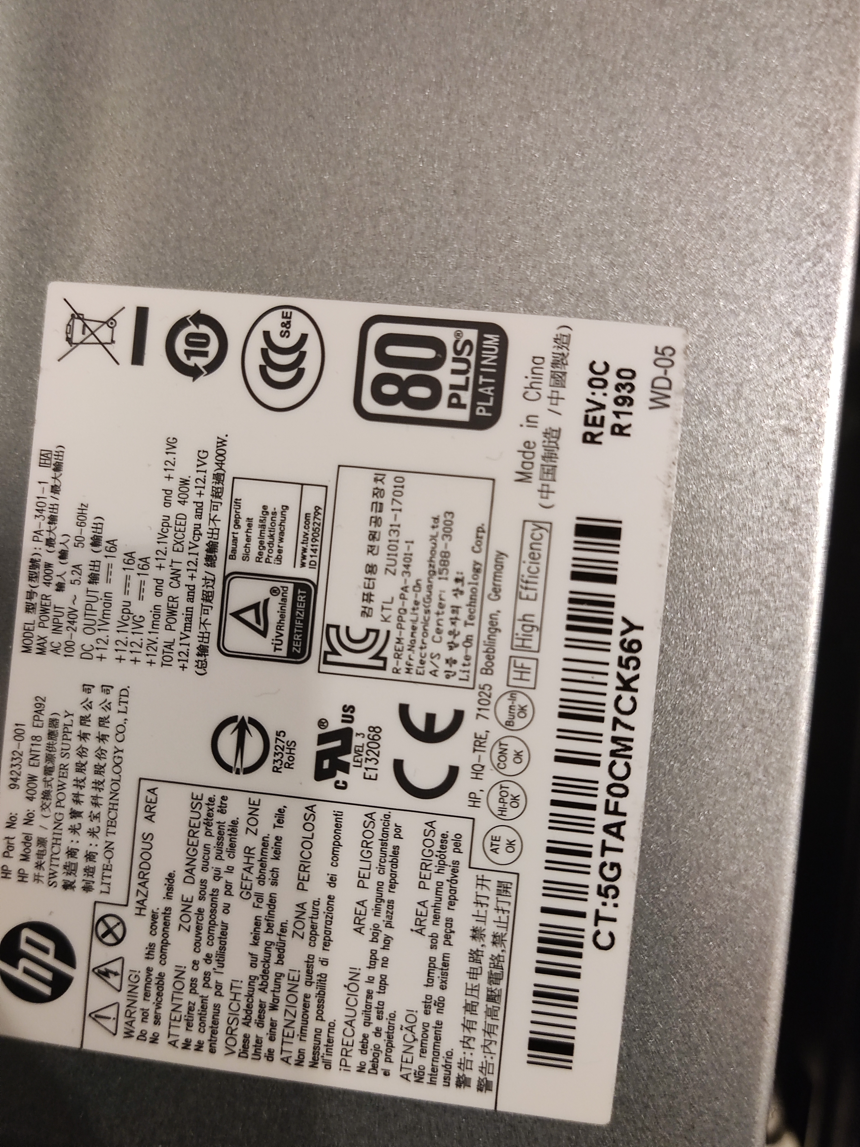

So. Die Bilder zu den Einzelteilen habe ich beigefügt. Hoffe das mit den Spoilern funktioniert :D
Bei Komplett-PCs bitte immer Hersteller und Modellname posten, die Suchen nach dem Namen des Mainboard bringt da praktisch nichts.
