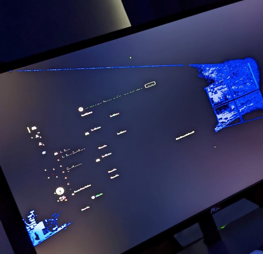

  • Schwarzer Bildschirm mit "Schriftartefakten"

Nen Foto von den Artefakten könnte sehr aufschlussreich sein.

Hatte zufällig mal eines gemacht. 2/4 der Abstürze schwarzes Bild, 1/4 Bluescreen 1/4 "Artefakte" schätze ich mal grob.
Das Netzteil könnte vllt. zu schwach sein, allerdings bin ich schon sämtlich Szenarien durchgegangen und habe versucht eine maximale Leistungsaufnahme zu provozieren. Da ist aber nie etwas passiert...
