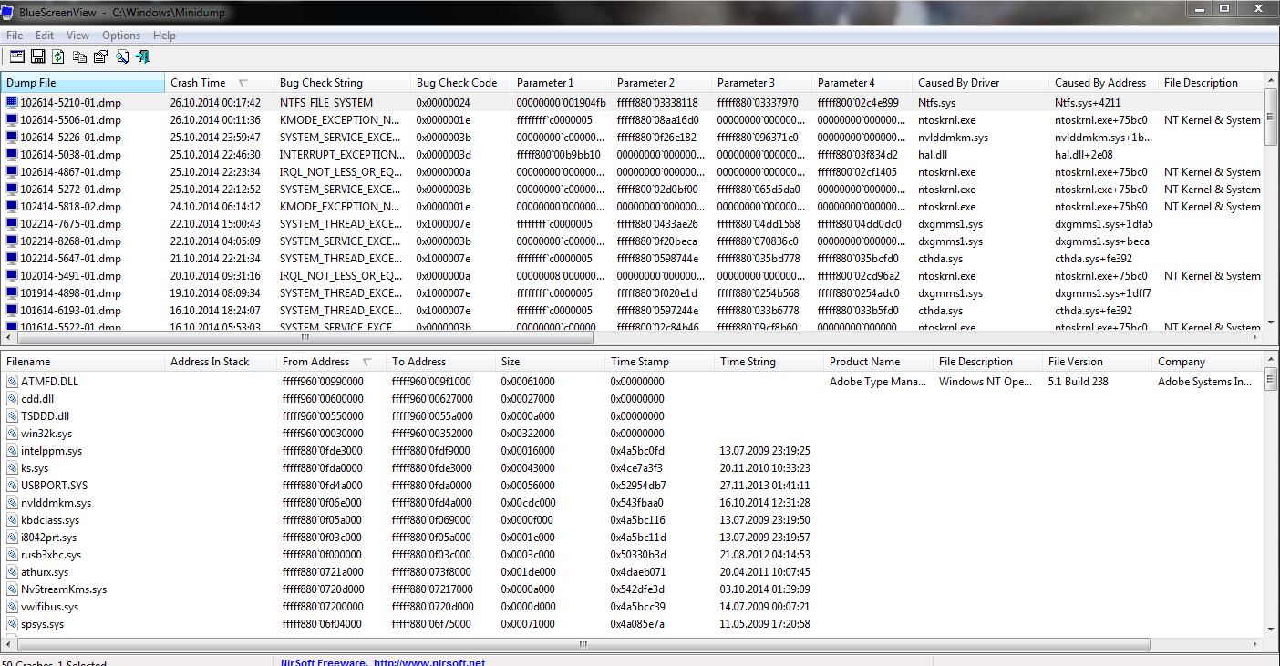

Ist das so richtig?

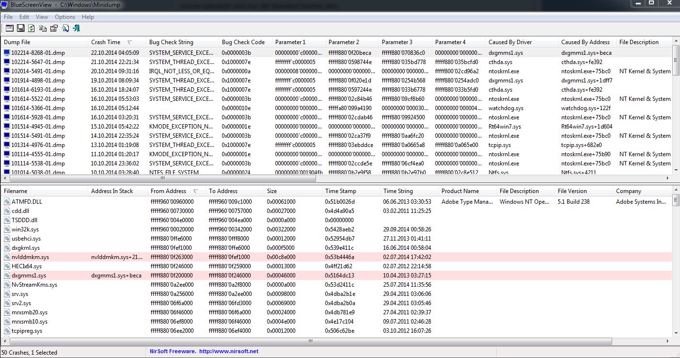

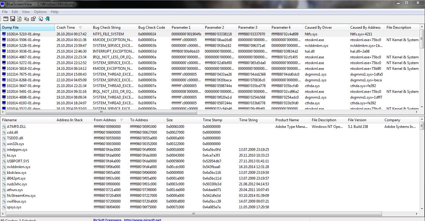

Die BSOD Nummern, so wie Tic.Tac schrieb, würden hier sehr hilfreich sein um das Problem einzugrenzen...

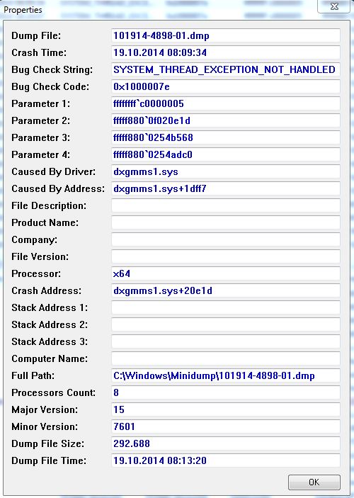

DXGMMS1.SYS - bezieht sich auf den Graphic Treiber. Verursacht durch Treiber Fehler, GraKa defekt, oder auch RAM defekt...
1. Alle Graka Treiber deinstallieren. Driver Sweeper nehmen und restlos vom BS entfehrnen. Dann nur den von MS Heruntergeladenen Treiber nutzen (Windows Update).
2. RAM Tests durchführen, ala MemTest86+.
3. Andere Graka testen...
4. C1E in BIOS auf DISABLED setzen.
5. DirectX auf den neuesten Stand bringen.
*Fettgedrucktes - Denke das hier der Haken sitzt... ;)

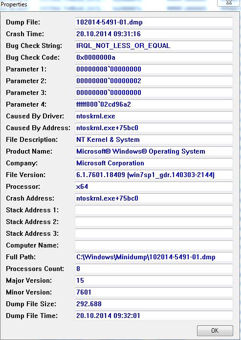

"0x0000003B" Stop-Fehler, wenn Sie bestimmte Anwendungen in Windows 7 oder Windows Server 2008 R2 ausführen
http://support.microsoft.com/kb/2584454

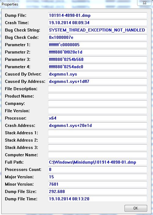

Also mit dem neuem Netzteil ist Firefox nicht mehr abgestürzt nur ich hatte grade eben wieder einen Bluescreen. Mit der Medlung dxgkrnl.sys.
Was könnte es nun sein? :(

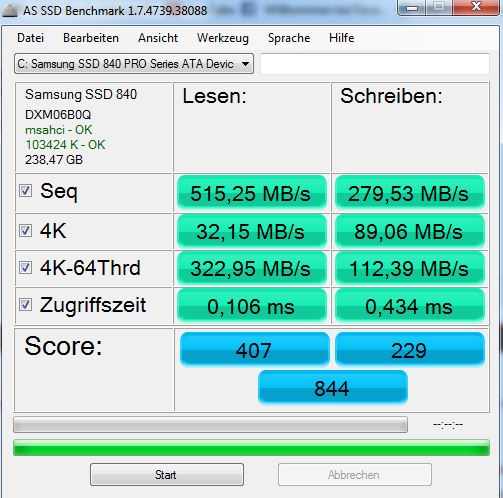

So ich hab mal nen Speedtest von meiner SSD gemacht, und mir ist aufgefallen das die Schreib Geschwindigkeit sehr stark schwankt. Und die IOPs sind auch schlechter als Normal.
Ist das Normal? Oder hat die SSD ne Macke?

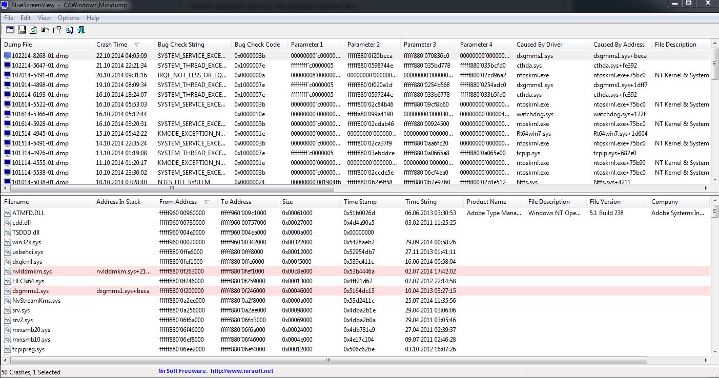

Schalte mal im BIOS den PCI-Express Slot von AUTO/GEN3 auf die Einstellung "Gen2" und zocke nochmals.
0x00000024: NTFS_FILE_SYSTEM & 0x0000001E: KMODE_EXCEPTION_NOT_HANDLED
Dies kann mehrere Ursachen haben, unteranderem eine fehlerhafte Platte oder fehlerhaftes Dateisystem. Auch veraltete USB Hardware, zB. USB WLAN Karten, können diesen BSOD hervorrufen.
Daher alle USB Geräte abstecken ausser Tastatur und Maus...
SATA Kabel wechseln...
CHKDSK /F /R auf der System Partition ausführen...
ALLE Treiber auf den neuesten Stand bringen.
siehe hierzu:
http://www.sevenforums.com/bsod-help-support/240203-bsod-stop-0x0000001e.html
http://support.microsoft.com/kb/275678
Zu deinem SSD Problem, bitte mal ein Screenshot von CrystalDiskInfo einfügen...

Post #4= IRQL_NOT_LESS_OR_EQUAL ist allgemein als Treiberfehler/-Absturz bekannt
Post #7 zeigt, das eine Datei von DirectX und eine Datei vom Nvidiatreiber mit schuld am Fehler sind.
