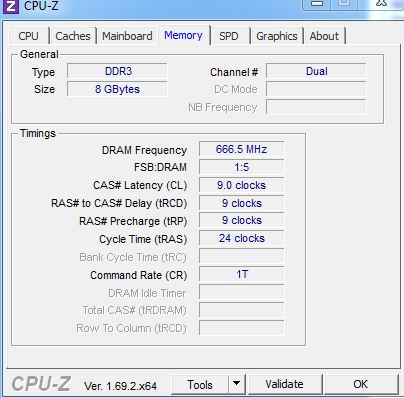

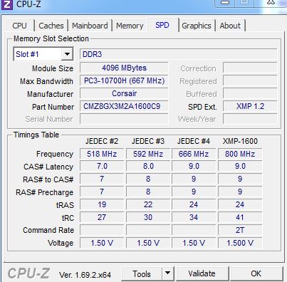

Poste außerdem noch ein paar Screenshots von CPU-Z (Reiter Mainboard, CPU, Memory und SPD), sowie einen Screenshots von GPU-Z.
1 Stunde Memtest-Prüfung ist auch etwas zu knapp. Lass die Memtest Prüfung (aktuellste Version von Memtest86+) mind. 4-6 Std. außerhalb von Windows laufen.
Treten keine Fehler auf, baue die Grafikkarte aus und lass dein System über die iGPU (CPU Grafik) laufen, ob dann immer noch Probleme auftreten.
E
emeraldmine

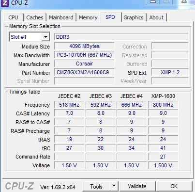

Wenn du schon die Möglichkeit hast dann solltest die Arbeitsspeicher auch im XMP Profil für DDR3-1600 Mhz (800) betreiben. Wieso ? Stellst ein XMP Profil ein wird der Arbeitsspeicher automatisch richtig auf Timings/Volt/Takt konfiguriert.
