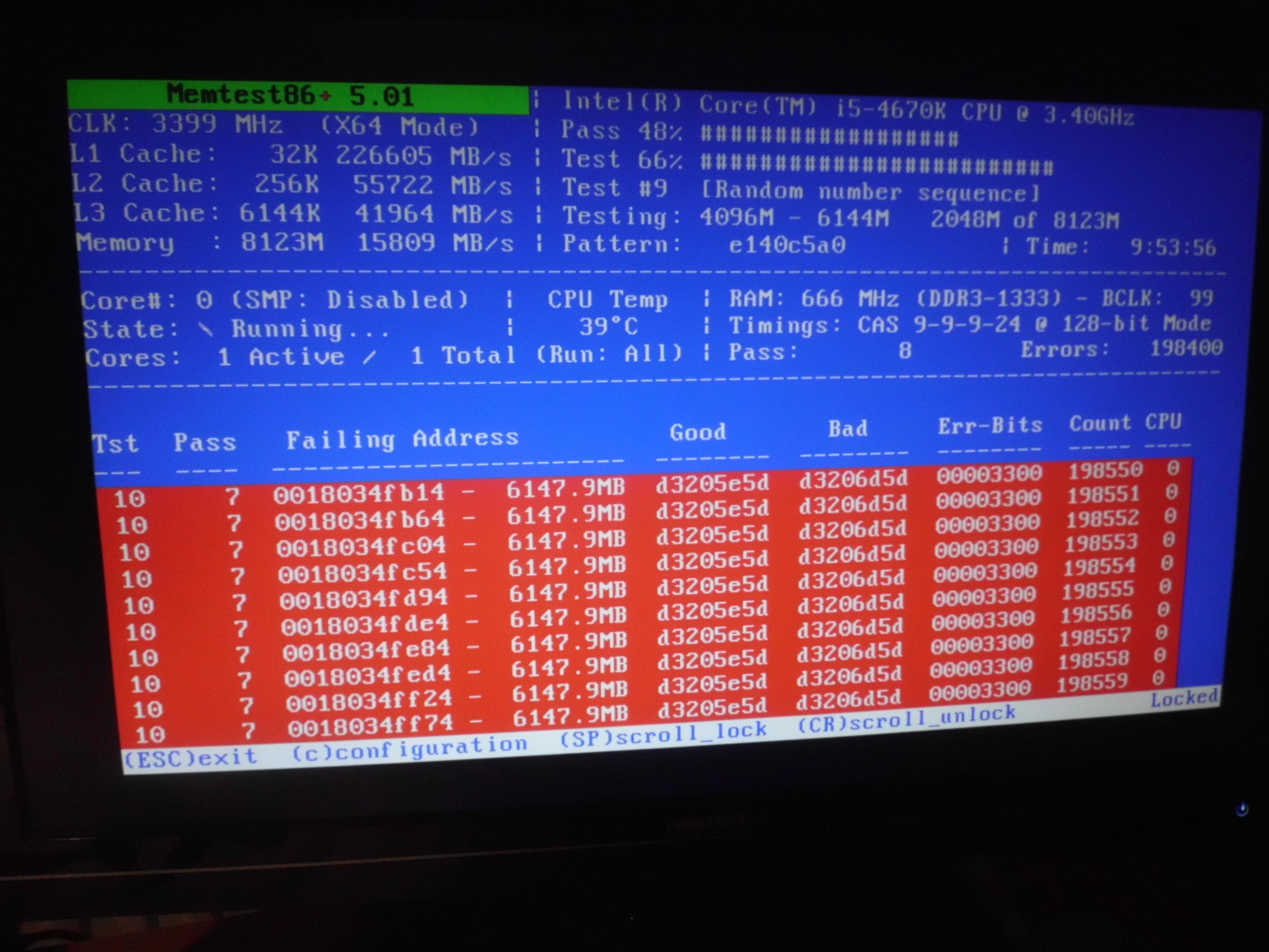

Ich habe seit letzten Sommer einen neuen Rechner doch seit Neujahr plagen mich so einige Probleme.
Zuerst plagten mich einige Bluescreens mit den Fehlermeldungen wie MEMORY_MANAGEMENT 0x0000001a oder PAGE_FAULT_IN_NONPAGED_AREA. Zudem stürzen mir desöfteren Programme wie Firefox oder Mumble einfach ab und stürzen bis zu einem Reboot immer direkt ab. Die Bluescreens sind zwar zurückgegangen kommen aber immernoch vor.
Meine Vermutung ist dass der RAM Defekt ist. Memtest 86+ habe ich bereits durchgeführt nach ca 10 Stunden mehrere Tausend Fehler erhalten. Hier ein Bild davon.

Ja, wenn memtest Fehler anzeigt sind entweder RAM, Mainboard oder IMC kaputt.
Teste nochmal mit nur jedem RAM Riegel einzeln.
Oder erst mal nur den RAM aus dem Sockel holen und vertauschen (schlechter Kontakt). Dann hilft eine leichte Erhöhung der RAM Spannung oder eine Einstellen der korrekten Timings (wenn nicht schon gemacht)eventuell auch noch.
@HominiLupus,
Memtest kann nicht zu 100% fest stellen, ob ein RAM physisch defekt ist. "Defekte" werden auch angezeigt, wenn die Timings zu scharf sind oder die Spannung nicht stimmt.
Wie schon vorgeschlagen wurde, die Riegel noch einmal einzeln testen. So kannst du dann sehen ob nur einer der beiden Riegel defekt sind. Und wenn beide Riegel von Memtest mit Fehlern dokumentiert werden, evtl. auch noch einmal den RAM in einem anderen Board testen. Tauchen da die Fehler auch auf, kann man davon ausgehen, dass der RAM defekt ist.
Gibt es im anderen Board keine Fehler, kann es ein Hinweis darauf sein, dass Motherboard oder der Memory-Controller defekt sind.
