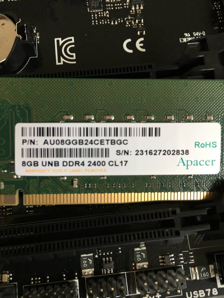

Warum machst du eigentlich keine genauen Angaben zum RAM?
Wollte gerade ein Bild mit den Daten einstellen.
Der Pc schmiert mir aber ständig mit der o.g. Fehlermeldung ab.
Ist irgendein No-Name RAM mit 2400 MHz.
Die Marke ist Apacer.
Hab die Komponenten recht günstig erhalten und gedacht, dass man den RAM ja mal testen kann.
Ich lade gleich ein Bild hoch wenn es hoffentlich geht.

Apacer ist jetzt nicht grad no-name... hab früher ein paar mal welchen verbaut. Die haben damals immer Nanya Speicherchips verbaut, also erstklassige Chips.
Kann natürlich trotzdem defekt sein. Erstelle mal eine CD/DVD mit memtest86+ und teste damit.

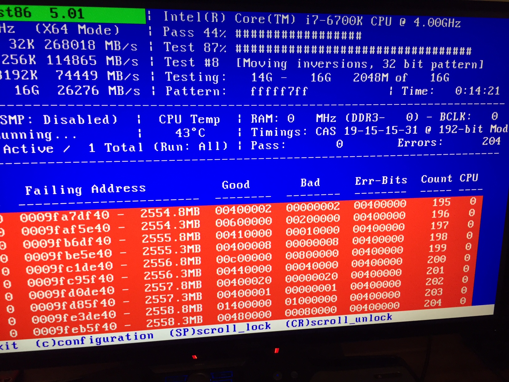

Also ich lasse gerade Memtest 86+ laufen, es sind 20% getestet und ich bekomme unten rechts 212 Errors angezeigt
Nur 212 Errors? :evillol:
Ach so, eines noch zum memtest86+: bei mir gabs Probleme als ich es im Multi-Thread modus hab laufen lassen. Im Single Thread modus aber sehr zuverlässig! (Vielleicht gibts mittlerweile neuere Versionen, die auch Multi-Thread fehlerfrei läuft...) Wenn dann Fehler angezeigt werden, ist der Speicher defekt!
Vielleicht war er genau deshalb günstig zu haben...
Ok, dann werde ich nachher nochmal testen.
Ich hab zu Beginn nichts ausgewählt und den Test einfach starten lassen.
Bin jetzt schon bei 729 Errors.
nichts extra ausgewählt ist richtig - Multi-Thread muß man extra anklicken.
Dann ist der Speicher hinüber.

kleine Info: Memtest86+ kann mit DDR4 RAM nicht richtig umgehen. Du musst Memtest86 ohne Plus benutzen. Der RAM läuft trotzdem nicht stabil, aber nur so also Infos, warum dir die Taktraten nicht korrekt angezeigt werden in m86+ und da DDR3 steht
Danke, ist mir noch gar nicht aufgefallen bzw. wusste ich nicht.
Sprich am grundlegenden Problem ändert das nichts, richtig?
Der RAM scheint ja wirklich defekt zu sein, oder?
Ob der Speicher defekt ist kann man so nicht sagen. Er läuft zumindest nicht stabil und wird von deinem Speichercontroller nicht richtig angesprochen. Siehst schon, dass die Timings mit CL19 statt CL17 laufen. Taktrate und ob das ein Auslesefehler ist, sieht man nicht, da wie gesagt der falsche Memtest gewählt wurde.
Ein anderer Memtest bringt dich nur insofern weiter, dass du dann siehst, wie er aktuell getaktet wird und welche Timings anliegen. An dem Problem ändert das natürlich nichts.
