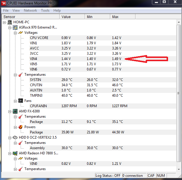

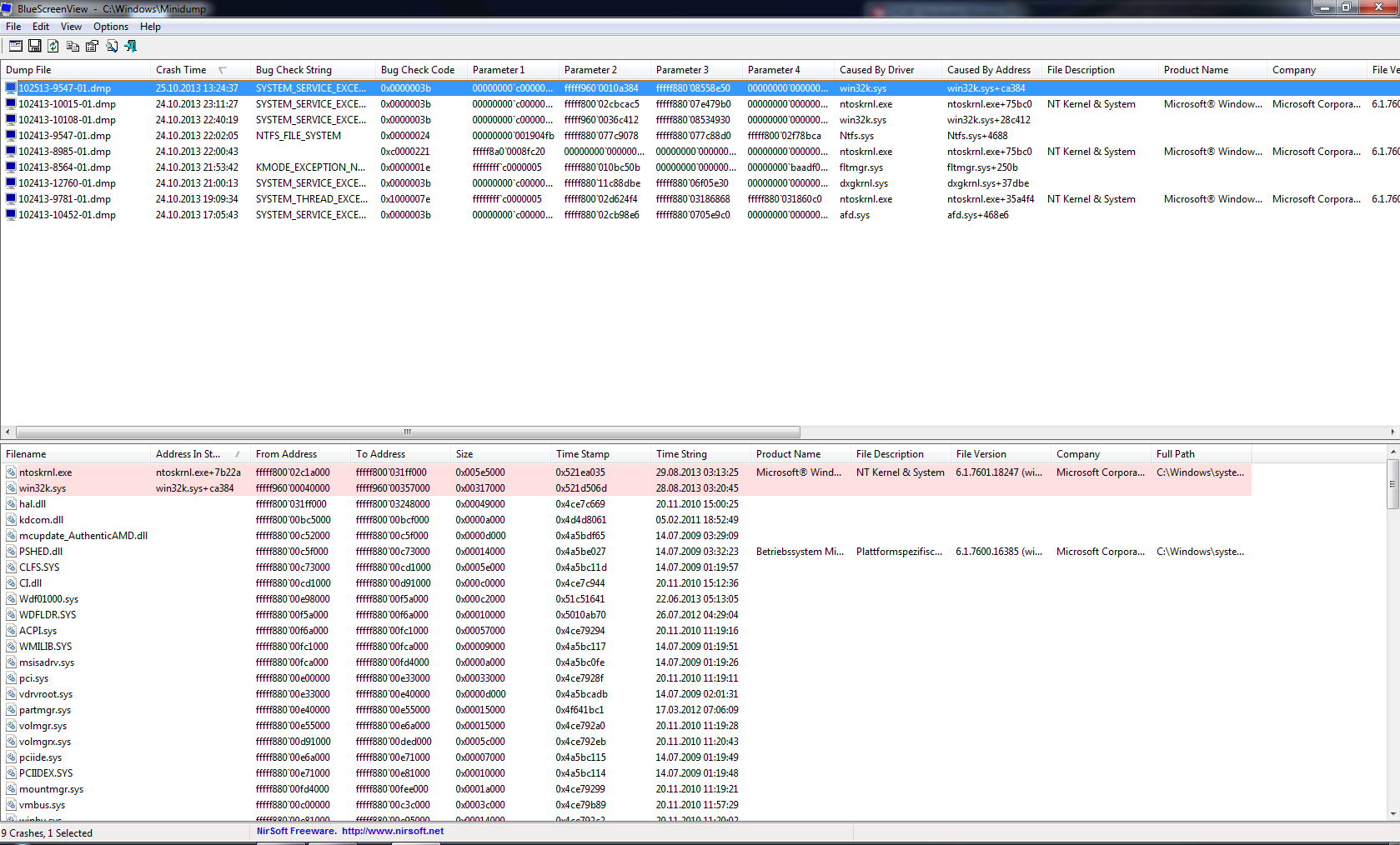

habe mein PC zum Teil aufgerüstet und seid dem lauter Probleme mit Bluescreens und Programmabstürze (d.h. Skype, Browser, Catalyst, Desktop).
System alte Teile: be quiet! E9 400W, SSD vertex2, AMD HD7850
neue Teile: asrock 970 Extrem3 R2, 16GB DDr3 crucial ballistix 1600Mhz, Fx-6300
Was gemacht: fast alles was Google her gibt u.a.: System mehrmals aufgesetzt samt alle Updates, zu jede Karte unterschiedliche Treiber probiert, entschärfte Timings im Bios, extra Sachen (ext. HHD, soundkarte, Sticks) ausgebaut, MEMtest86 ohne Errors....
Also schon einiges ausprobiert. Mittlerweile bin ich sehr überzeug, dass es an der Verbindung Board/RAM liegt. Unter CPUID schwankt die Spannung für den Ram zwischen 1,4V bis 1,5V! Wenn ich im Bios z.b. auf 1,6V erhöhe startet er nicht mehr, auf 1,55V startet er zeigt aber im CPUID immer noch 1,45!
Momentan lasse ich denn RAM auf 1066mhz laufen zum Test, auf 1333mhz gabs immer noch bluescreens.
SO, wegen dieser Spannungsschwankung glaube ich dass da was nicht stimmt. Meine Frage an euch ist, was habt ihr für Erfahrung in diesen Bereich mit dieser Software?
Kann man diesen Werten trauen?
Ist es normal dass es so schwankt?
Ist das eher ein RAM Problem?
Oder eher Board?
Im Anhang noch ein Auszug meine Bluescreens und Hardwaremonitor.

nur ein kompletter Durchgang außerhalb von Windows. Dachte wenn die Rams spinnen dann müsste gleich was kommen. Die Bluescreens kamen ja auch gleich nach ein paar Minuten auch wenn man den Rechner gar nicht benutzt wurde.
Aber ja der übeltäter ist gefunden und wie meistens der Fall ist, es war der RAM.
