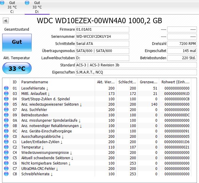

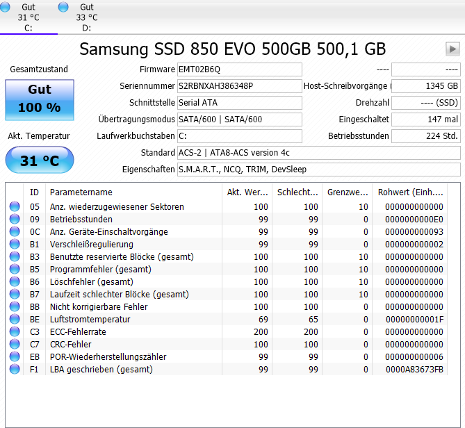

Hier die Screenshot's von Crystal Disk Info:
SSD_Snip.PNG SSD HDD_Snip.PNG HDD

Die Platten sind OK, der Kühler auch.
