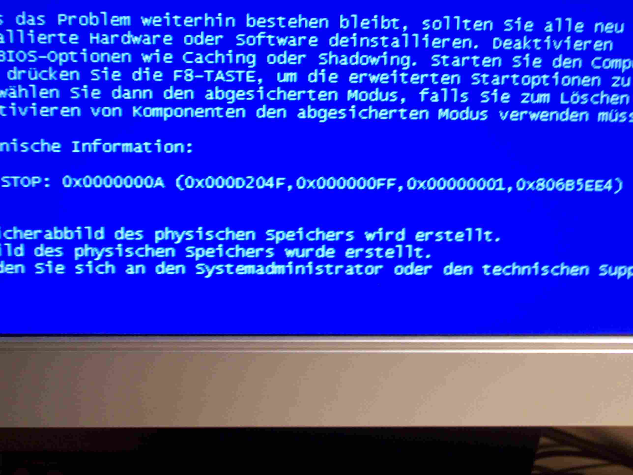

Ich hab n gewaltiges problem mit meinem Computer: Wenn ich mal Doom 3 spielen will, oder sogar den computer länger laufen lasse, ohne was zu machen, kommt ein bluescreen mit irql_not _less_or_equal. ich hab mir schon viele beiträge dieser art angesehen, habe alles ausprobiert, was dort geraten wurde, es hat aber nichts gegriffen. ich hab sogar den com aus verzweiflung neu formatiert und neue treiber gezogen, hat aber nur ne zeit lang funktioniert.
Dann hab ich beim gerätemanager geschaut: einige irq's sind mit 2-3 sachen belegt, ich habe unnötiges deaktiviert, hat aber auch nur zeitweise geholfen.
ich denke alles wurde schlimmer nachdem ich norton antivirus installiert hab:werds deinstallieren
ich freu mich trotzdem über tipps

Driver IRQ würd ich mal vorerst auf PCI Gerät tippen dass sich mit ner anderen Hardware den IRQ teilt und hier nen Fehler verursacht!
Fallst du eine PCI Karte hast, diese ausbauen und nochmal testen!
Weiters könntest du die Karte auch in nen anderen PCI-Slot stecken um einen anderen IRQ zu bekommen!
Falls du das Problem weiterhin hast tippe ich zu 90% auf deine Ram!
Teste die mal vorsichtshalber mit Memtest!

Wenn du dich beim Zusammenbau von nem pc auskennst, solltest du auch wissen was es für Slots auf deinem Mainboard gibt!
Unter dem Prozessor ist ein Slot - da steckt die Grafikkarte drin!
Darunter sind wieder Slots - diesmal aber ein paar derselben Sorte! :freaky:
Diese sind die PCI Slots! Vergiss das mal was im Geräte Manager steht!
Wenn du da ne weitere Karte als die Grafikkarte drinstecken hast ist dies ne PCI Karte!
Wenn du die nicht unbedingt brauchst wie zb. ne Soundkarte obwohl du Onboard Sound hast oder ne zweite Netzwerkkarte solltest du diese mal ausbauen!
Somit kannst du den Fehler einmal eingrenzen!
Wenn es weiterhin der Fall ist teste wie schon gesagt deinen Speicher mit memtest oder tausche ihn mit einem freund aus!

:cool_alt: ich werd ma ein paar umstecken
daankkke
nnnnnnnnnneeeeiiinnnn!
jetz steht da page_fault_in_nopaged_area!!!!!!!!!!
was soll ich jetz machen:(
nicht umstecken, nimm sie ganz raus und warte ab was passiert
