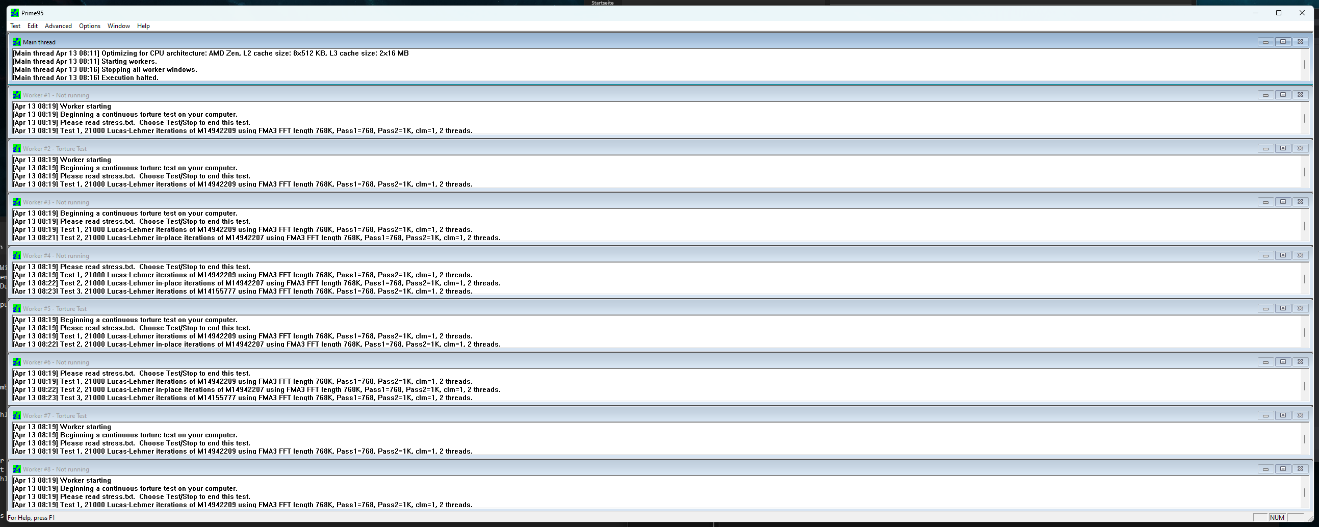

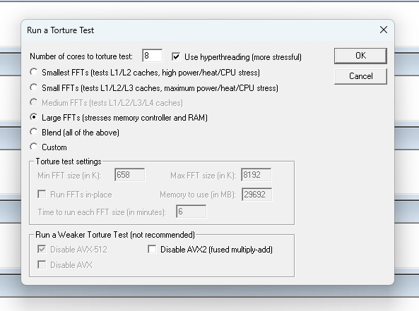

Also ich lasse gerade alle möglichen CPU Benchmarks durchlaufen und es kommt zu keinen Fehlern - genau wie bei Memtest86
Allerdings habe ich festgestellt das alle möglichen games auch einfach so crashen. Jedi Fallen Order zum beispiel. Temperaturen sind alle ok. PSU vielleicht? 550 Watt sind möglicherweise zu wenig, aber warum blue screent der dann auch auf dem desktop im "langeweile modus" manchmal?
Hogwarts crasht auch oder ich bekomme sogar ein standbild und nichts geht mehr.
Währenddessen kommt es bei Star Citizen zu keinen dieser fehlern...

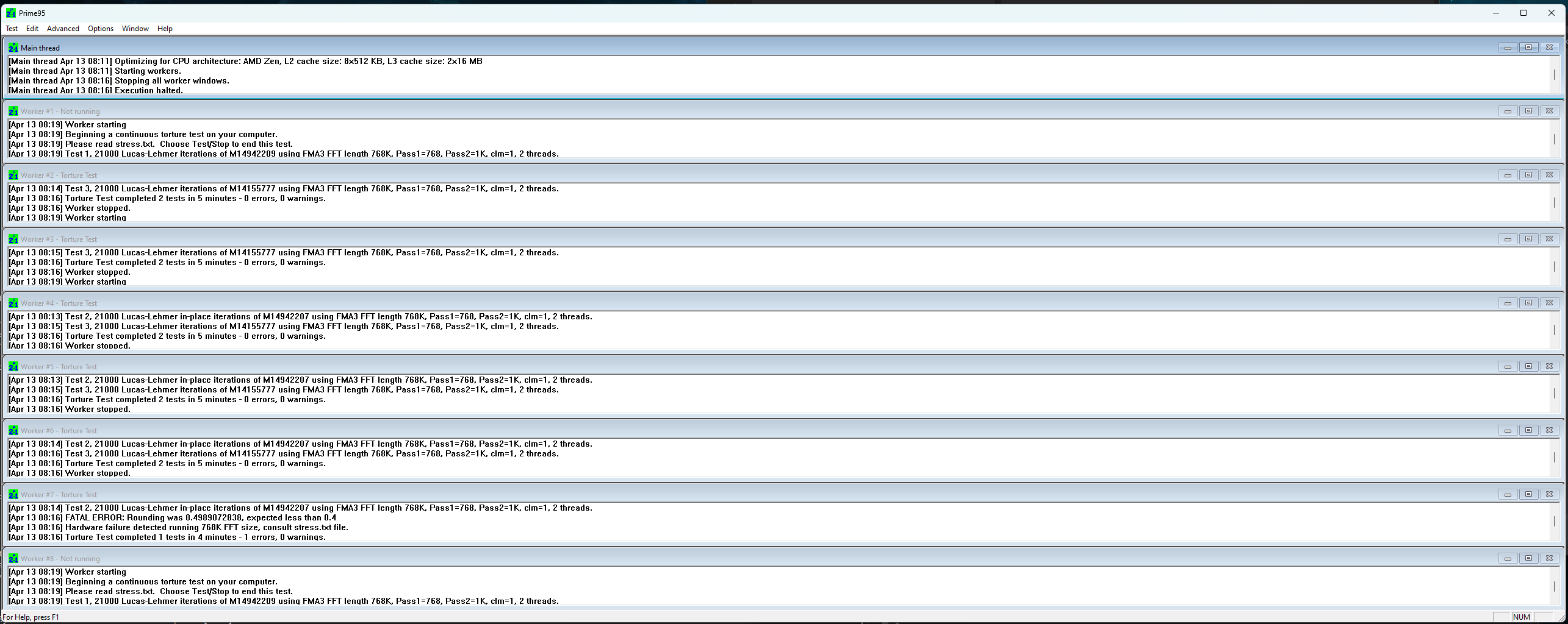

Scheiß drauf was ich gesagt habe: Bei Prime95 scheinen immer mehrere worker auszufallen. Ideen dazu? Ram oder CPU oder PSU ich komme keinen schritt weiter.
