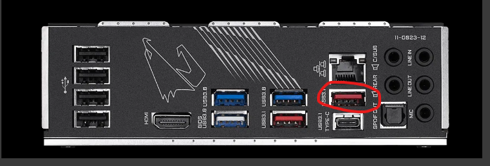

Warum kommt bei jedem bluescreen was neues? Jedenfalls ich glaube ich habe das Problem gefunden. Der USB Slot neben den Lan Anschluss scheint defekt zu sein. 10 Tage lang habe ich dort nichts eingesteckt, bis ich heute dort mal die Maus eingesteckt habe. Zack, bluescreen. Zu Zeiten meiner vorherigen abstürze war ebenfalls etwas eingesteckt. In den meisten anderen Bluescreen wurde ja irgend etwas mit Lan Adapter (Intel Irgendwas) erwähnt richtig? Kann das hiermit auch zusammen hängen? Und wie gesagt, ich habe Windows clean neu installiert, sprich wirklich alle platten über mehrere stunden (halben Tag) mit dem CMD Befehl gesäubert. Einfach nur um sicher zu gehen.
Da ich auch sonst immer Antivieren Programme nutze, Defender Aktiv habe und sonst nochmal selbst auf alles möglich selber achte, halte ich einen Hackingangriff für am unwahrscheinlichsten.
Generell vermute ich das mein Motherboard tatsächlich nicht 100% sauber läuft.
