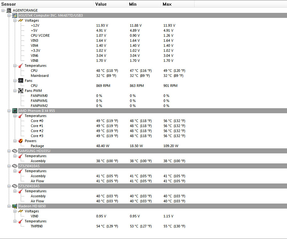

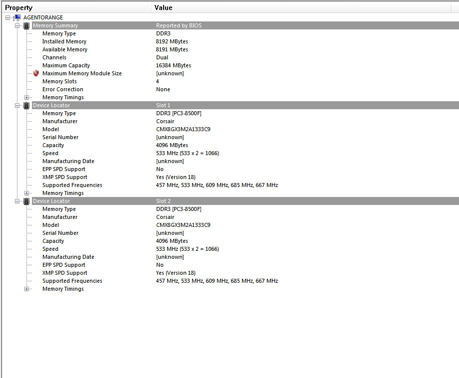

nun... mit dem siw seh ich unter sensor + memory das:
sagt mir jetzt nich so viel... :cool_alt:

nach der Aussage würde ich vermuten, dein Rechner ist einfach verstaubt, und wenn es dem zu warm wird, kommt es halt zu Blue Screens.
nee, den rechner saubermachen krieg ich noch hin ;)
und zu warm wird der in der regel auch nicht. der hat genug kühler drin :cool_alt:

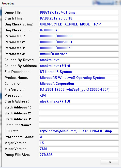

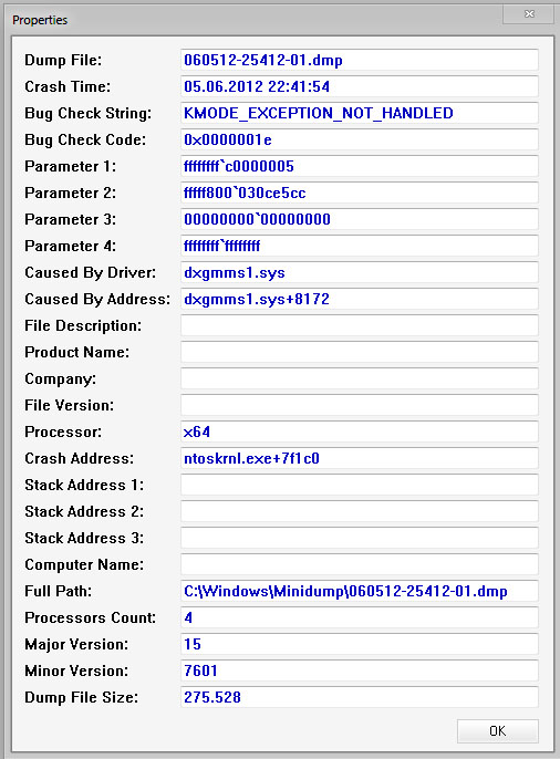

die letzten 2 bluescreens aus bluescreenview:

also wenn du den ram hast der in deiner signatur steht, dann läuft der erstmal nur auf 1066 und nicht auf 1333 und zusätzlich mit 1,7v anstelle von 1,5v wie es bei diesem sein sollte...
zufällig nen biosupdate gemacht??
ja den hab ich.
aaaha ok äh ja ... dann muss ich das wohl mal irgendwie umstellen...

würde den mit hilfe vom handbuch des mainbords genau auf seine spezifikationen einstellen:
Frequenz: 1333MHz (666MHz)
Spannung: 1.50V
Latenz (CL): CL9
RAS to CAS Delay (tRCD): 9
Ras Precharge Time (tRP): 9
Row Active Time (tRAS): 24
