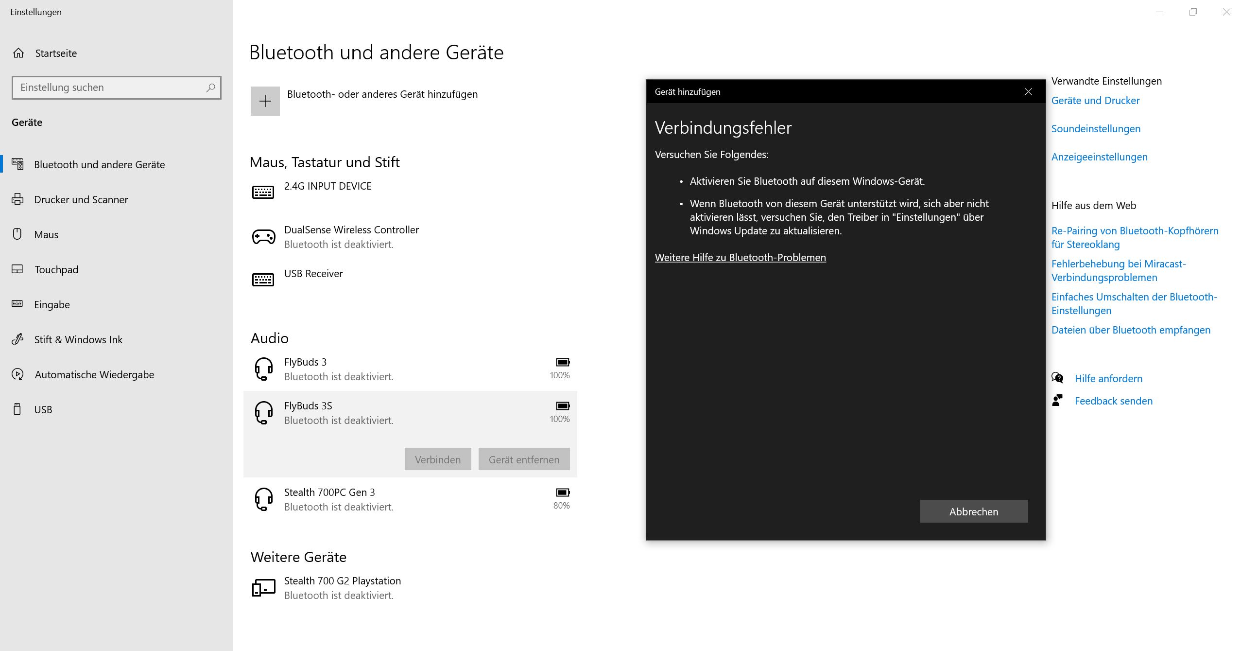

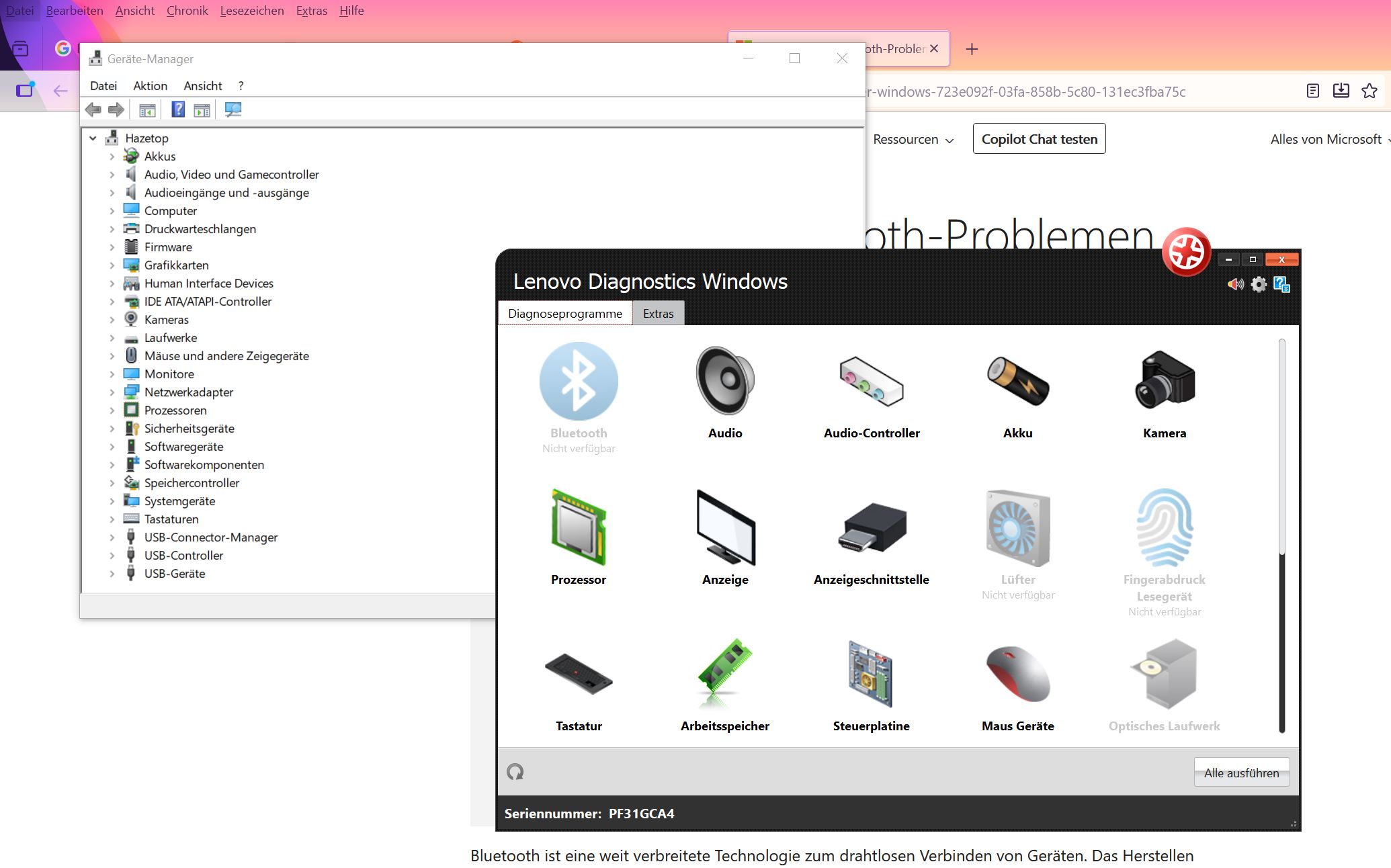

ich wollte heute mein Headset anschalten und auf einmal klappt das nicht mehr. Ich habe einen Lenovo Legion 5 Pro und ich nutze das Headset seit Jahren und es gab nie Probleme. Ich habe unten rechts in der TaskLeiste auch nicht mehr das bluetooth Symbol zur verfügung. Wenn ich in das Bluetooth Menü gehe steht dort "Deaktiviert". Im Gerätemanager sehe ich auch nichts mehr von Bluetooth. Das Lenovo Diagnose Tool zeigt bei bluetooth auch "nicht verfügbar" an. Ich habe zwei Bilder angehängt die das Problem verdeutlichen. Hat jemand eine Idee was hier los ist?
