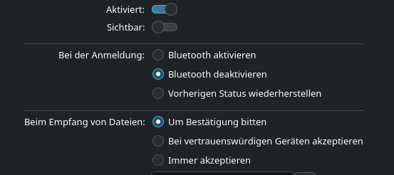

WinstonSmith101 schrieb:
Mein CachyOS macht mich in einem Punkt wahnsinnig: Das Betriebssystem deaktiviert gefühlt einmal pro Tag in der Systemsteuerung das Bluetooth des Systems. Meiner Beobachtung nach hängt dies mit Updates zusammen, d.h., diese Updates deaktivieren das Bluetooth. Das ist besonders ärgerlich, weil an dem System eine Bluetooth-Maus und -Tastatur angeschlossen sind. Habt ihr eine Idee, wie sich das in Zukunft vermeiden lässt?
Es wäre jetzt wichtig zu wissen welchen Desktopmanager du verwendest.
Davon, dass Bluetooth durch das Einspielen von Updates deaktiviert wird habe ich bisher noch nichts gehört.
Aber in den Desktopmanagern gibt es Einstellungen, wie Bluetooth sich beim Systemstart, z.B. bei dem Neustart nach dem Einspielen von Updates o.ä. verhält.
In KDE/Plasma findest du das in den Systemeinstellungen -> Bluetooth -> Einrichten

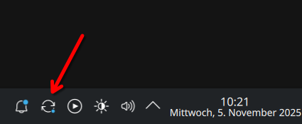

fixedwater schrieb:
ob das unter Cachy irgendwie anders ist...
Bei mir erscheint unter Cachy nur dieses Symbol wenn es Updates gibt:
Dahinter verbirgt sich Discover das einem dann die zur Verfügung stehenden Updates anzeigt bzw. ausführen lässt.
Danke, du hast mir sehr weitergeholfen. Ich nutze tatsächlich KDE/Plasma. In den Systemeinstellungen -> Bluetooth -> Einrichten war ursprünglich die Option „Vorherigen Status wiederherstellen” ausgewählt. Obwohl ich Bluetooth nie deaktiviert hatte, hat diese Einstellung regelmäßig zur Deaktivierung geführt. Jetzt habe ich die Einstellung auf „Bluetooth aktivieren” geändert und nun scheint es dauerhaft zu funktionieren.
