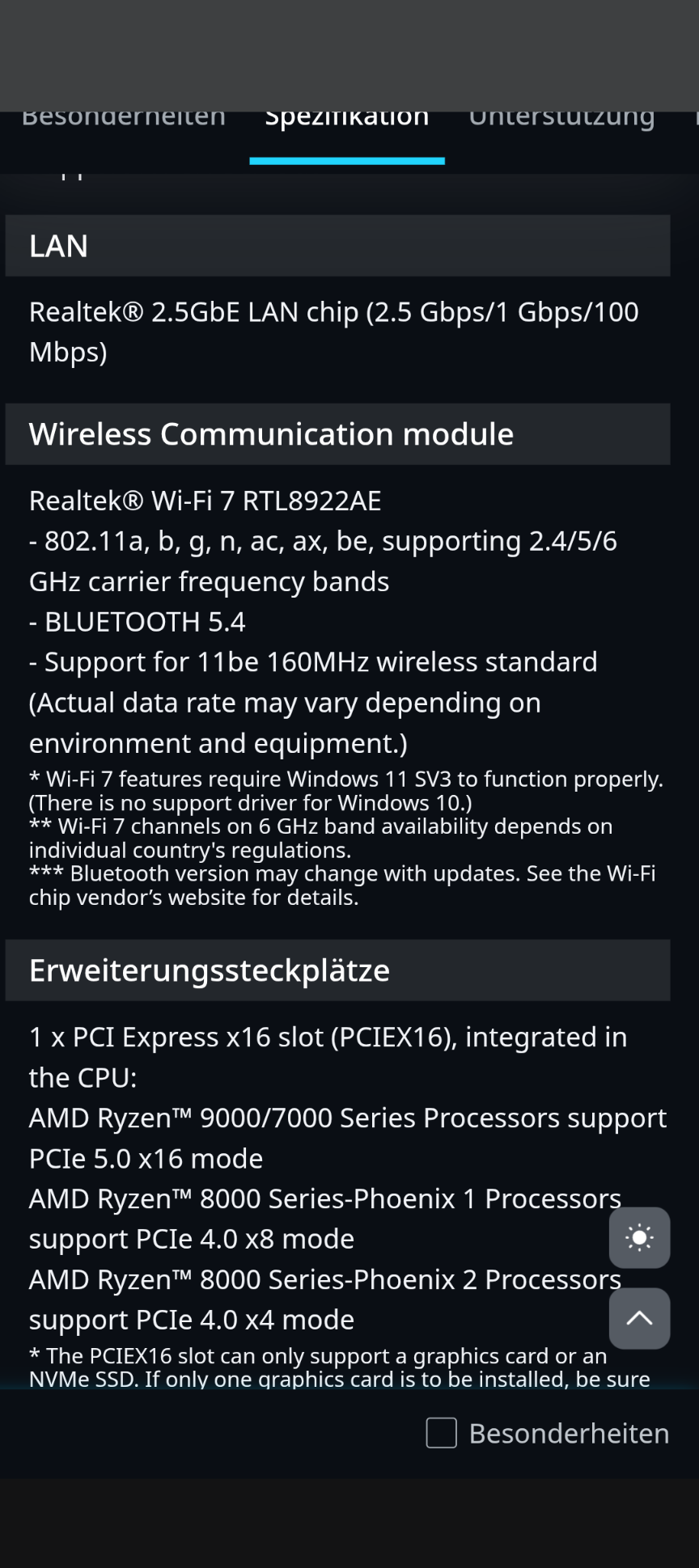

Das stach mir direkt ins Auge und ich musste kurz überlegen, welches Jahr wir haben.
Normalerweise sollte auch der "Windows 11"-Treiber problemlos funktionieren. Hast Du den schon versucht, bevor Du lange suchst?

Wifi 7 wird von Windows 10 nicht unterstützt.

es gibt keine Windows 10 Unterstützung dafür. Siehe Sternchentext.

Windows 10 unterstützt kein Wi-Fi 7 und damit kann es auch keinen Treiber dafür geben, egal ob direkt von Realtek oder bei Gigabyte.

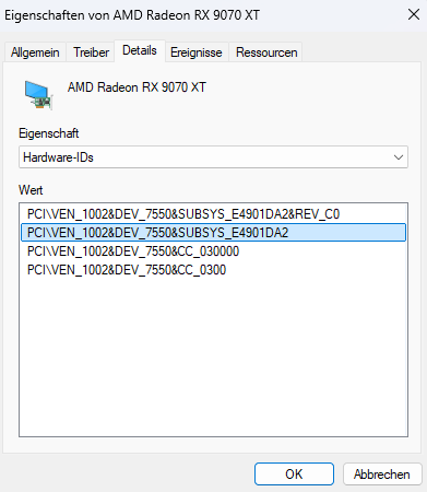

Das wäre auch meine Idee gewesen, besser noch über den Gerätemanager die Hardware-ID des Device ermitteln und mit dieser dann nach einem passenden Treiber im Update-Katalog suchen.
Hier ein Beispiel zur Hardware-ID:
Reaktionen: AndyMutz

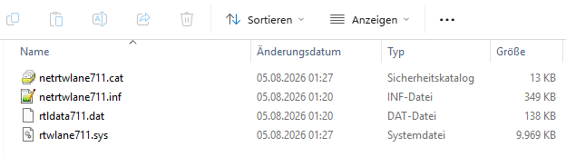

@Mu Wupp Das wäre der hier als .cab file. Kann ich aber nichtmal auswählen beim Aktualisieren.
Realtek Semiconductor Corp. Net Driver Update (6102.24.140.0) Windows 11 Client, version 25H2 and later, Servicing Drivers, Windows 11 Client, version 25H2 and later, Upgrade & Servicing Drivers Drivers (Networking) 29.01.2026 6102.24.140.0 3,7 MB
@Pingui Du musst die .cab-Datei entpacken, bspw. mit WinRAR.
Dann kann man auch im Geräte-Manager versuchen den Treiber zu installieren.
Ja, sicherlich, seine Hardware-ID kenne ich aber nicht. Nur RTL8922AE vom Screenshot.
Du musst die .cab entpacken wie eine .zip-Datei.
Dann im Gerätemanager für dein Device die .inf-Datei finden und auswählen.

Ah wusste ich nicht. Leider ging es auch nicht (kann aber nur den entpackten ordner auswählen und nicht die einzelnen Dateien.
Brauchs aber eigentlich eh nicht, Wollte nur kein Treiber offen lassen der vielleicht noch andere Anschlüsse mitbringt.
