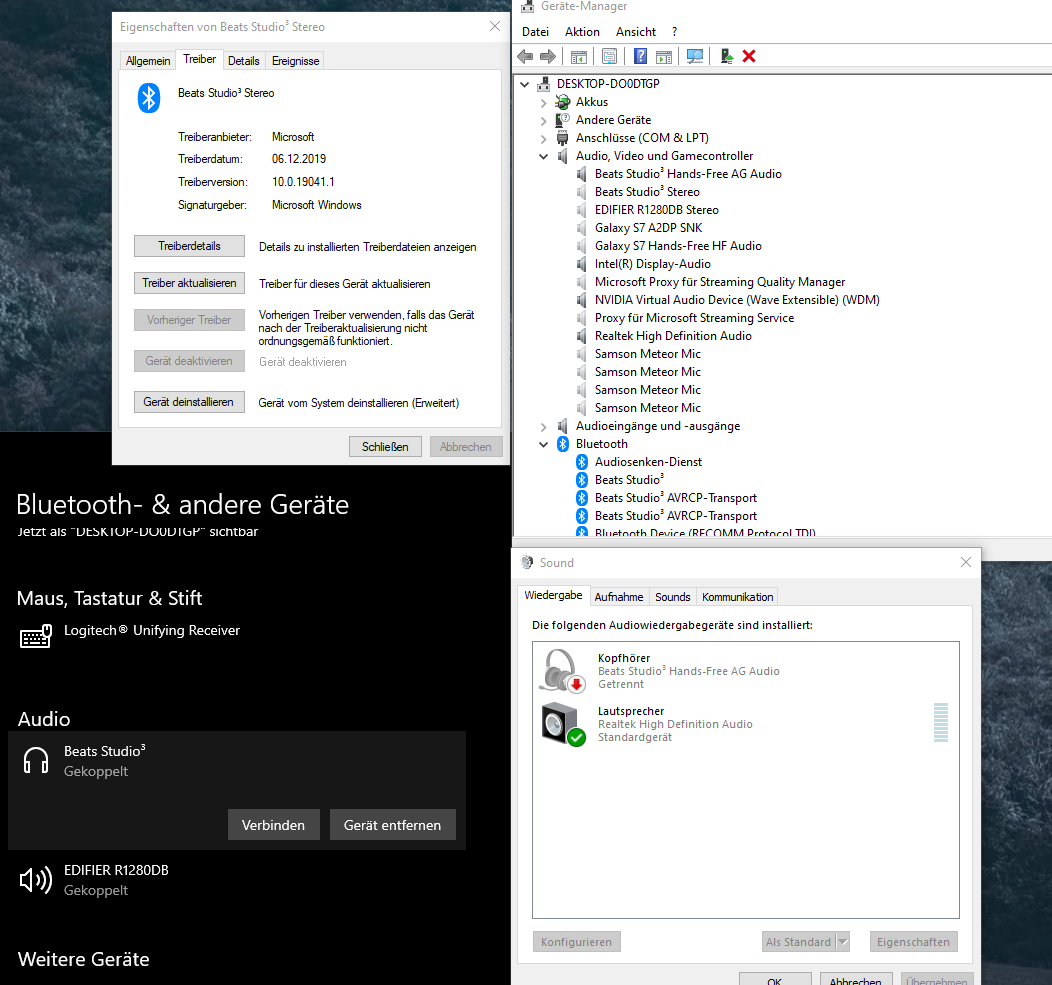

Hey Leute,
kenne mich absolut nicht aus hier und hoffe ich darf hier posten und hoffe um Rat.
Es geht darum meine Beats Studio3 Kopfhörer wieder mit meinem Laptop zu verbinden mit Bluetooth nachdem sich die Verbindung von ein auf den anderen Moment gecuttet hat während ich sie auf hatte und es mir seid 2 Wochen unmöglich ist die Verbindung wiederherzustellen.
Ich habe hundert Wege versucht aber bekomme das Problem nicht gelöst vielleicht könnt ihr was aus dem Screenshot entnehmen.
Ich glaube die Lösung liegt darin "Beats Studio³ Stereo" das Symbol auf "an" zu bekommen, das andere mit "Free AG Audio" ist an hat auch schonmal funktioniert kurz aber der Ton ist ne Katastrohe darüber, der Ton lief immer über den anderen Namen.
Als noch alles lief waren "Beats Studio³ Stereo" und "Beats Studio³ Hands-Free AG Audio" unten bei Sounds gelistet und aktiviert, seitdem funktioniert nichts mehr.
Wenn ich auf Verbinden drücke versucht er es kurz aber es passiert nichts, teilweise stand dort auch "das hat wohl nicht geklappt".
Habe mir jetzt auch extra einen 5.1 Bluetooth Stick gekauft weil ich den verdacht hatte das es am Laptop liegt, funktioniert aber auch nicht mit dem Stick und der Ton hatte ja kurz funktioniert über den "Hands Free AG Audio" Namen.
Gerät lässt sich auch nicht entfernen oder neu koppeln und Bluetooth funkt auch nicht ohne den Stick, ist deaktiviert und gibt auch kein an/aus Knopf.
Bitte keine Bluetooth an/aus Tipps bin schon einige Stunden am suchen 😅
Ich hoffe jemand weiß wie es geht bin echt am verzweifeln.

Gerät lässt sich nicht entfernen egal was ich tue, habe es schon über jeden Weg versucht.
Drewkev schrieb:
Ganz sicher? Dann hau den Bluetooth-Treiber über Board, starte den PC neu, hau ihn wieder rauf und probier es nochmal.
Was ist mit meiner zweiten Frage?
Also jegliche Treiber entfernt und neu drauf gehauen, nichts funktioniert, bekomme die Kopfhörer unter "Sound" nicht aktiviert
Meine Boose Bluetooth funken auch nicht, kein Verbindungsknopf.
Ton lief ja mal kurzzeitig über die Beats aber über den falschen Kanal, möglich scheint es also zu sein.

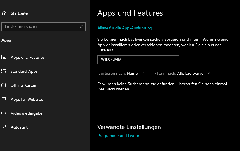

Hast du mal unter "Geräte und Drucker" geschaut ob du sie dort aktivieren kannst?
Ansonsten mal unter Apps schauen ob WIDCOMM Bluetooth bei dir installiert ist.
Bei mir hat es geholfen das Programm zu deinstallieren.
Bei "Beats Studio3 Stereo" steht nirgendwo was von aktivieren, wenn die aktiviert wären wäre der Kanal zumindestens schonmal bei "Sounds" gelistet.
WIDCOMM hab ich nirgendwo gefunden nicht unter apps und auch nicht in der Suchleiste.

Drewkev schrieb:
Hands-Free sollte aber funktionieren, oder hast du gar keinen Ton?
Hands Free funktioniert mitlerweile auch nicht mehr, auf dem Screenshot oben bei Sounds ist es ja deaktiviert mit dem roten Pfeil kann auch nichts machen das es aktiviert wird.
Ton habe ich halt über die Laptop Lautsprecher, aber bekomme die Beats nicht mit Bluetooth verbunden.

Also ich bin mir ziemlich sicher dass das eine Treibergeschichte ist, hatte sowas auch mal, du kannst eventuell versuchen die Kopfhörer im Geräte Manager zu deinstallieren, dann den Bluetoothtreiber runterhauen und neustarten. Windows sollte dann im Idealfall alles selber von neu installieren.

Okay Update, habe bei Geräte-Manager einmal komplett alles raus gehauen bei Bluetooth, Audio, Video und Gamecontroll und jetzt funktioniert wieder alles mit Bluetooth haha.
Hatte das vorher auch schon probiert aber nur mit allem was Beats im Namen hatte das hat nicht gereicht, aber gut jetzt funktioniert wieder alles einwandfrei.
Danke euch und hattest recht @Drewkev :D
