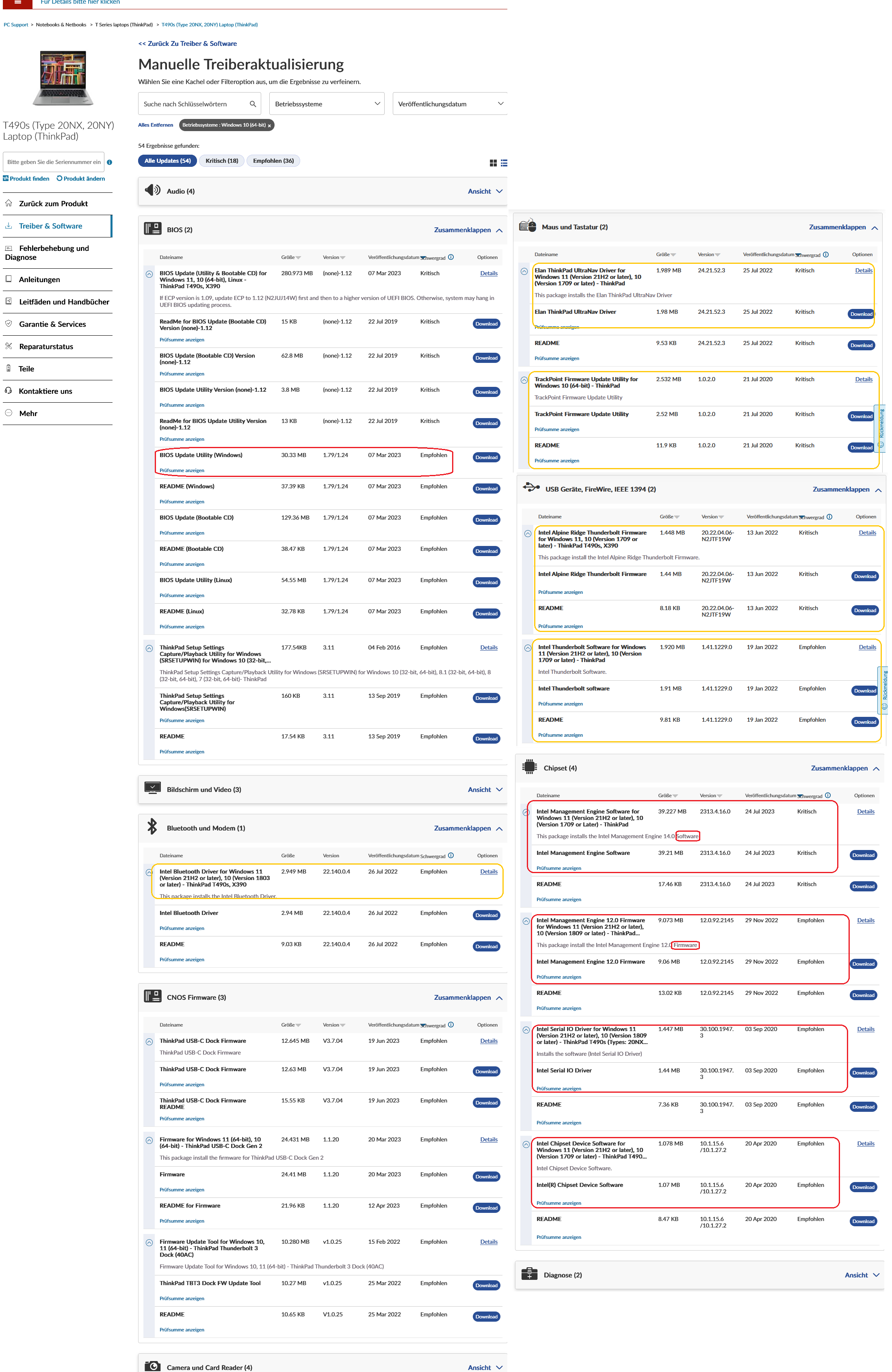

Treiberaktualisierungstools - auch die herstellereigenen - sind nie 100 % zuverlässig. Besser mal selbst nachsehen, und vergleichen - oder drüberbügeln. Auch an's BIOS/UEFI (inkl EC und ME) denken!
https://pcsupport.lenovo.com/de/de/...ad-t490s-type-20nx-20ny/downloads/driver-list
letztes BIOS 1.79/1.24 vom März 2023 - Hinweise beachten, evtl. muss erst auf 1.12 aktualisiert werden

EC/ME -> bei Intel müsste es auch den "Embedded Controller", sowie die "Management Engine" geben. Dafür kann es ein separates Firmware- (ME) und Treiberupdate (Intel Management Engine Interface) geben.
user_23 schrieb:
Ich reproduziere das Problem, in dem ich das System beispielsweise in den Zustand "Energie sparen" versetze. Aber es passiert genauso nach den Aufwachen aus Standby oder Ruhezustand.
Standby (S3) oder Ruhezustand (S4) entspricht ja dem "Energie sparen". Wenn das "Hybride Energiesparen" aktiviert ist, geht das System erst in Standby, und nach gewisser Zeit (Akku!) in den Ruhezustand über. Dabei kann's auch Probleme geben, wenn mit den Treibern etwas nicht stimmt.
Also auf jeden Fall die Treiber manuell überprüfen.
Intel BT-Treiber: https://pcsupport.lenovo.com/de/de/...nkpad-t490s-x390?category=Bluetooth und Modem (Juli 2022)
weitere: Lenovo_t490s_20nx_20ny_Treiber.png
