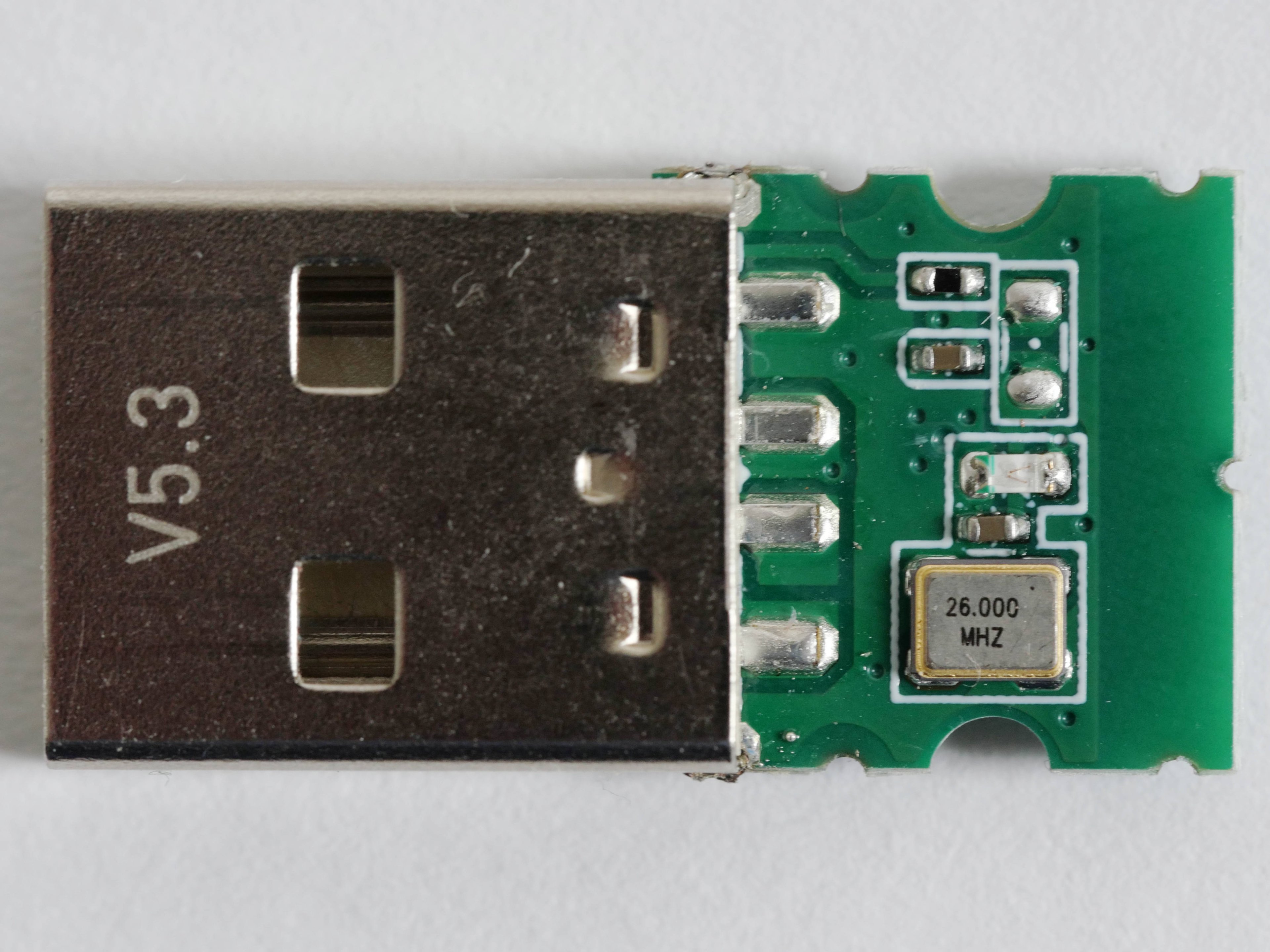

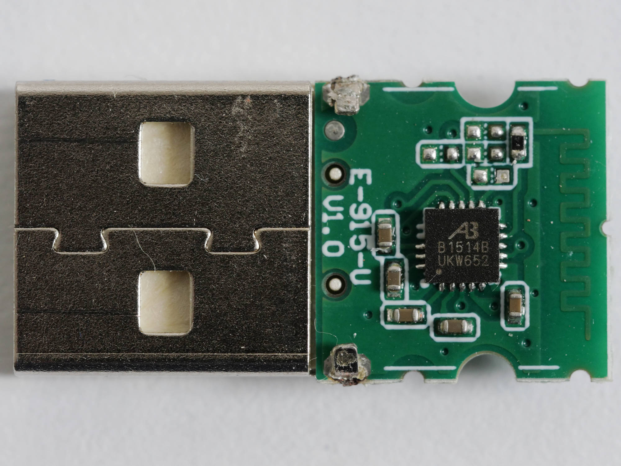

Ich habe den Adapter geschlachtet. Ein Chip von Cambridge Silicon Radio ist es sicher nicht:
Kann mir jemand mitteilen welcher Chip das ist?

Jetzt, wo das Gehäuse ab ist, passt der Adapter auch in einen freien USB 2.0 Platz am Mainboard. Mit einem der beiden Geräte konnte ich koppeln, das andere wird nicht nicht mehr gefunden, ebenso wie Tablet und S4. Nach wie vor muss ich den Adapter abziehen und einstecken, wenn die ausgeschalteten Geräte aus der Liste beim Scan verschwinden sollen.
Ein IC mit der aufgedruckten Bezeichnung habe ich nicht gefunden, auch die Bildsuche war erfolglos. Vielleicht ein umgelabelter uralt Bluetooth-IC von dem Restposten verbaut wurden.

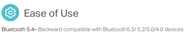

@nobby_a Tschuldigung, das war vielleicht missverständlich geschrieben. Gemeint war, das der TP-Link UB500 nur abwärtskompatibel bis BT 4 ist.
So steht's zumindest im Data Sheet und auch im User Guide des TP-Link UB500 V3 (BT 5.4):
Entsprechendes gilt für den UB500 V2 (BT 5.3) und UB500 V1 (BT 5.0).
