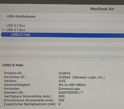

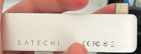

ich soll bei folgendem Problem helfen: Bei einem frisch gekauften Macbook Air M4 wird ein USB-Adapter nicht erkannt. Der Adapter sieht wie auf dem Bild im Anhang aus. Hardware-Infos finden sich auch im Anhang.
Das Problem äußert sich darin, dass eine angeschlossene externe Festplatte nicht als Laufwerk erkannt wird (weder im Finder noch in der Laufwerksverwaltung "Disk Utility"). Dieselbe Kombination (Adapter + HDD) wird von einem anderen Gerät, einem Windows-Laptop, hingegen problemlos erkannt.
Wir haben die letzten Updates installiert und auch einen Reboot mit 30s Wartezeit versucht, leider ohne Erfolg. Das Anschließen von Hardware hat die Berechtigung "Immer erlauben" erhalten, auch das hat nicht geholfen. Wie können wir vorgehen, um das Problem weiter einzugrenzen?

Was genau macht denn der Adapter? Auf dem Bild ist nur der Hersteller und ein USB-Anschluss zu sehen.
Der hat noch HDMI und Pipapo. So ein typischer Adapter mit einigen Anschlüssen eben.
Vermutlich zuviel Krams anstatt USB/A sauber genug auf USB-C umzusetzen.
Entweder solch Kabel was im Bild ist oder vernünftigen Adapter. Oder halt einen guten Hub.

Addendum: Derselbe Adapter mit derselben Platte hat ja auf einem anderen Gerät (ein uraltes Samsung-Convertible) super funktioniert. Also sollte doch eigentlich die Verbindung innerhalb des Adapters okay sein, wenn der USB-C Port des Laptops genug Spannung liefert, oder? Sind wir sicher, dass es ein elektrisches Problem ist und kein Kompatibilitätsproblem speziell mit dem Macbook?
Ein MB stellt etwas andere Anfragen/Anforderungen an Qualität der Anschlüsse.
