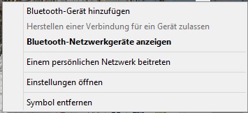

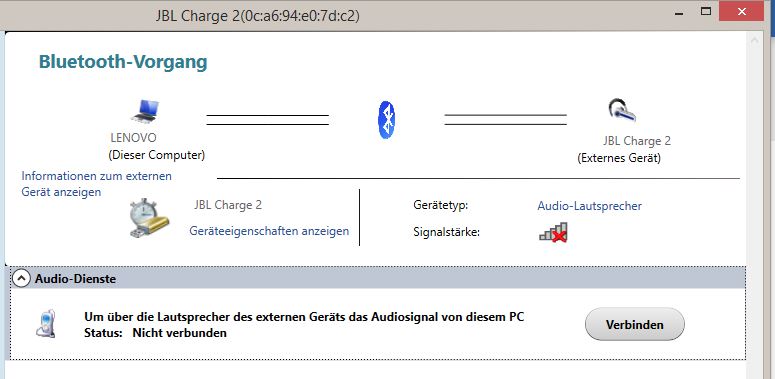

Wenn ich die gefundenen Geräte in der App unter Windows 8.1 wieder entferne und wieder suchen lasse, werden sie zwar gefunden und es wird auch angezeigt "Verbunden", aber auf dem Desktop wird das angezeigt
Und aus der Taskleiste raus wird das angezeigt

Klar hab ich da schon drauf geklickt. Dann dreht sich das Bluetooth Symbol in der Mitte, der Verbinden Button wird grau und nach einiger Zeit ist der wieder schwarz, aber es hat sich nichts getan.
Was mich mehr stutzig macht ist der 2. Punkt auf dem 2. Bild.
"Herstellen einer Verbindung für ein Gerät zulassen" Dieser Punkt bleibt zu jeder Zeit grau...?
Scheinbar ist bei der letzten Treiberaktualisierung was schief gelaufen. Bei einem "Audio Bluetooth Gerät" sand ein gelbes Ausrufezeichen. Komplett deinstalliert und wieder installiert - und schon klappts auch mit dem Nachbarn bzw. Bluetootz Lautsprecher!
