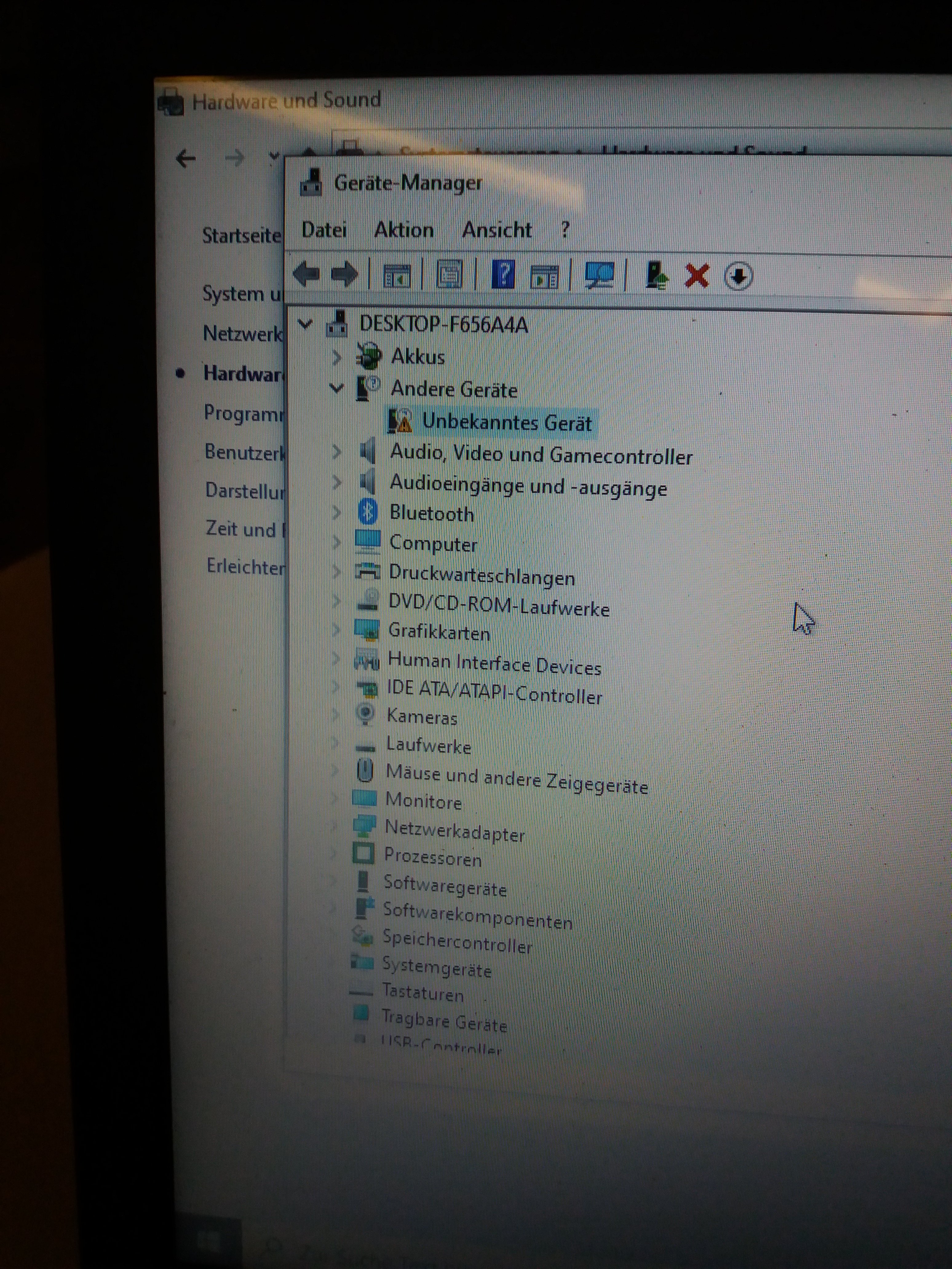

welches laptop hast du.
kannst du ein Foto vom Geraetemanager machen (einfach im startmenu suchen

Bitte keine Fotos, sondern Screenshots aus Windows machen!

Ich bin wieder da, ich habe noch ein paar windows update gemacht und es sind keine fehlermeldungen mehr im Gerätemanager. Bluetooth hat auch was mit installiert.
Also ich gehe auf datei senden oder empfangen um Geräte uu suchen, aber ohne erfolg. Was kann ich da noch probieren?
Ich kann auch keine dateien senden kommt immer ordner ist leer. Audio verbindung geht auch nicht.

Hier kommt die Auflösung, habe jetzt im gerätemanager bluetooth deinstalliert und der rechner hat es gleich automatisch wieder aktiviert, siehe da es funktioniert. Technik die begeistert
