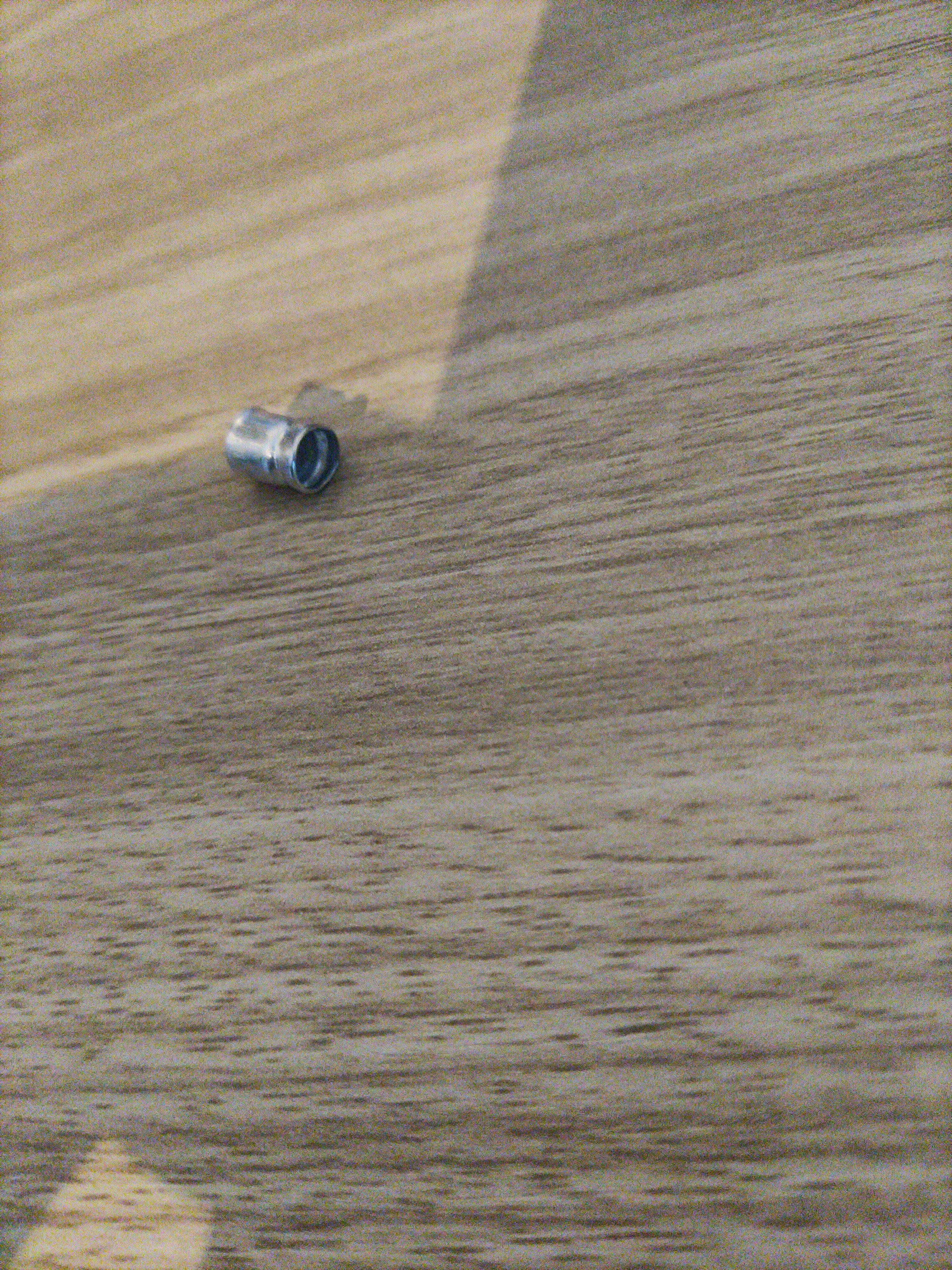

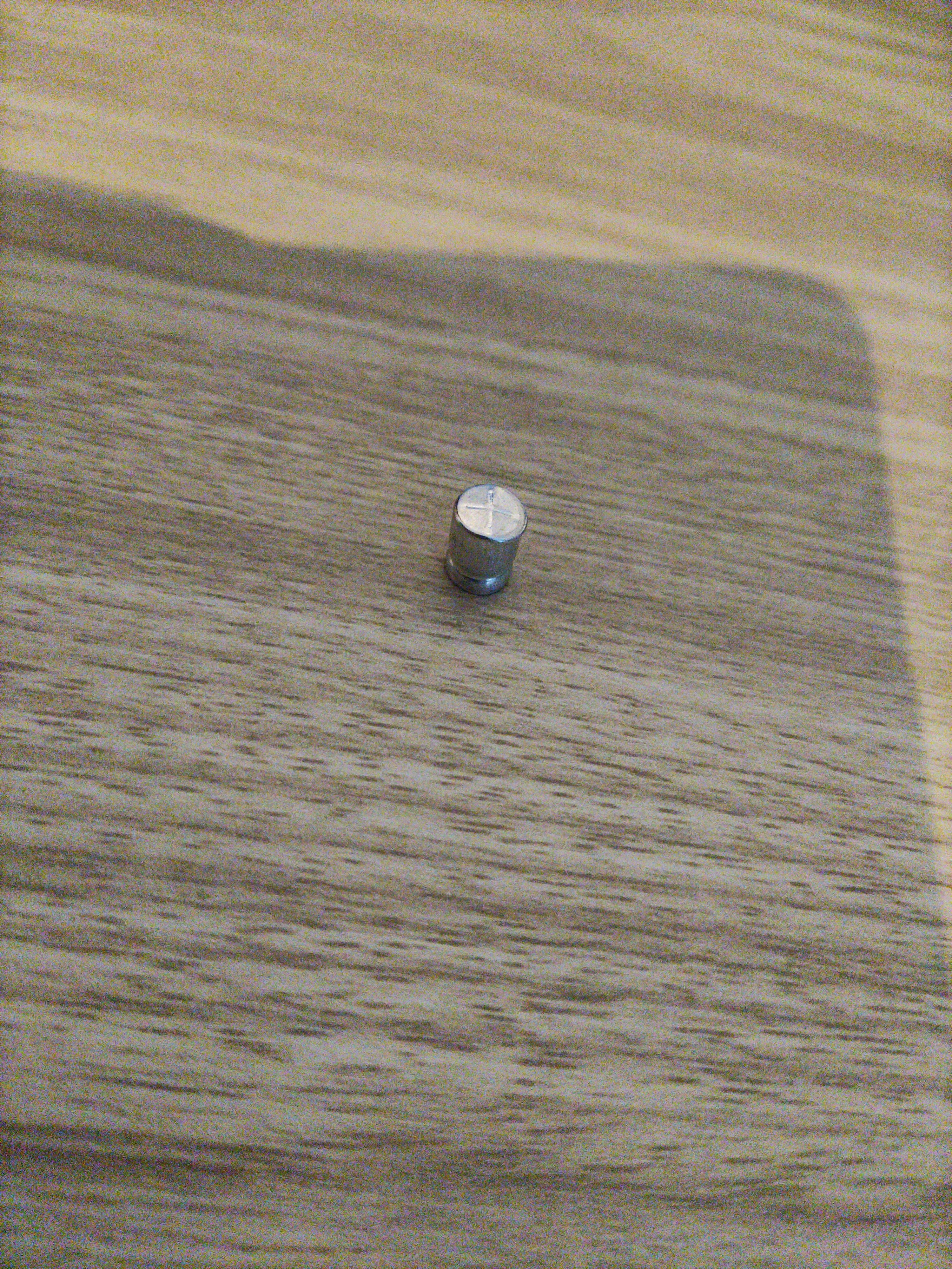

Hi,
ich habe neulich einen alten BluRay-Player meiner Eltern bei mri angeschlossen. Irgendwann hab es einen Knall in dem Gerät, es ging aber alles noch. Sicherung blieb drin, auch der BR-Player schien noch zu gehen. Ich habe nur kurz etwas von einer alten DVD abgespielt. Ich habe den geöffnet weil sich drinnen etwas bewegt hat. Dort hat es etwas zuschossen, ich hab mal Fotos gemacht. Ist das ein Kondensator? Was könnte da passiert sein?

Das ist kein Kondensator, sondern nur sein Deckel :).
Also wird er so viel Druck im Inneren aufgebaut haben, dass der Deckel mit diesem lauten Geräusch abgehoben hat.
Reaktionen: GTrash81, H3llF15H und Alexander2
Jo, das ist ein Elko den es gerissen hat.
Einfach austauschen (neuen mit gleichen Werten einlöten).
Reaktionen: und tschüss
Jup, da hat sich wohl ein Kondensator verabschiedet. Vllt interner Kurzschluss durch Alterung oder ein Produktionsfehler.
Muss nicht zum Ausfall führen, die Kondensatoren sind meist eine Kombination aus mehreren und stabilisieren die Spannungsversorgung. Also solange du keine Probleme im Betrieb feststellst kann man es so lassen.
Der ist in doppelter Weise gefailt :D das + oben im Deckel ist doch eigentlich die Sollbruchstelle wenns zum knall kommt.
Stattdessen schält sich das komplett als Deckel ab :stacheln:
Ja, sollte eigentlich so aussehen, wie ein Alien-Ei, aber hier war die nachgiebigste Stelle dann eben woanders.
Reaktionen: wagga
Jep, das Kreuz wurde nicht tief genug eingestanzt. Schlechte Qualität.
Normalerweise soll der da ja ausgasen.
