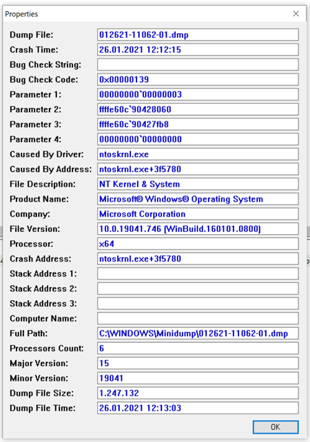

Es ist wieder passiert! BSOD
Im Anhang dumpfile gezippt.
Eine Kernelkomponente hat eine kritische Datenstruktur beschädigt. Durch diese Korruption kann Möglicherweise ein böswilliger Benutzer die Kontrolle über diesen Computer erlangen.
Da ist Windows beschädigt. Dadurch gibt es die Möglichkeit das sich ein Schädling auf den Computer einnistet. Deshalb wurde der Computer duurch den blue screen abgeschaltet.
Letzter Benutzer beim Absturz war die Avid Link.exe.
