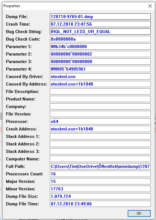

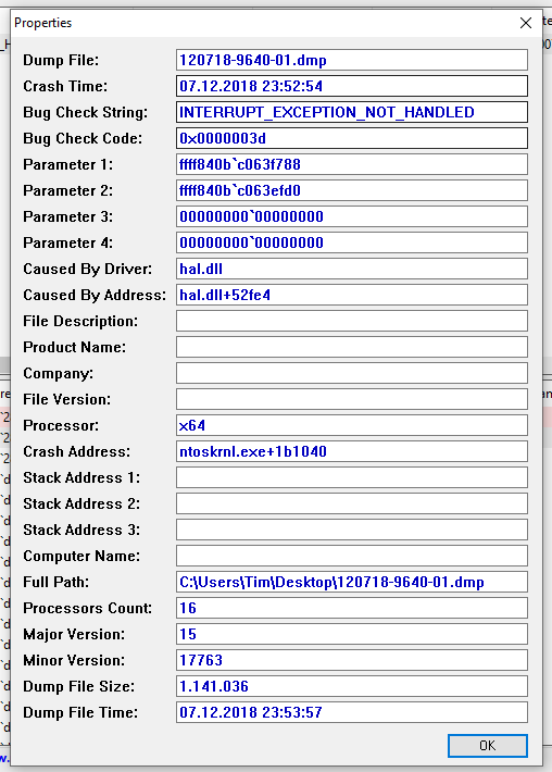

ich habe seit einiger Zeit ein neues System und mit diesem habe ich immer wieder mal einen bluescreen und bin mir nicht sicher woran es genau liegt. Die Fehler heißen INTERRUPT_EXCEPTION_NOT_HANDLED (hal.dll+52fe4 / ntoskrnl.exe+2923d) und IRQL_NOT_LESS_OR_EQUAL(ntoskrnl.exe+ec961). Ich kann meistens stundenlang Star Citizen spielen oder der gleichen und habe keine Probleme. Gestern beim Surfen und Steam updaten ist der PC aber zweimal hintereinander abgestürzt. Es fällt mir schwer einen Zusammenhang zu finden. Ich habe den RAM schon mit memtest und dem Speicherdiagnose Tool getestet und ebenso längere Zeit Furmark und Prime95 laufen lassen. Alles ohne Probleme. Die Treiber sind alle aktuell, BIOS auch.

Ich habe die minidumps hochgeladen falls sie jemand angucken möchte, ich kann daraus leider nicht viel erkennen. Schon mal vielen Dank für eure Hilfe!
