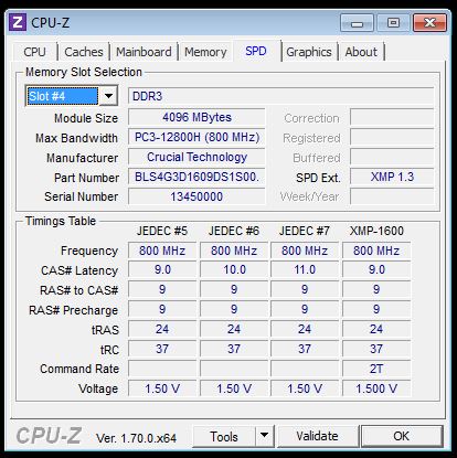

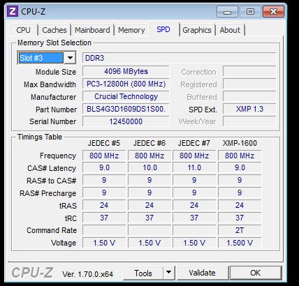

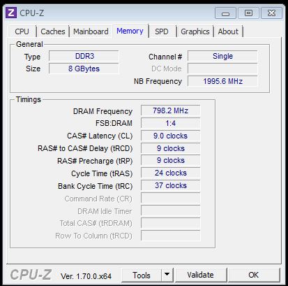

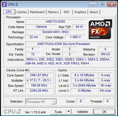

hi, das mainboard ist up to date. Im Bios ist mir gerade noch aufgefallen dass die RAM Riegel im Single Mode liefen, waren auch falsch eingesteckt. Habe das jetzt gefixt und nun laufen die im Ganged Mode. Evtl hilfts, er hat jetzt nen paar DLs gestartet und zockt nebenbei
