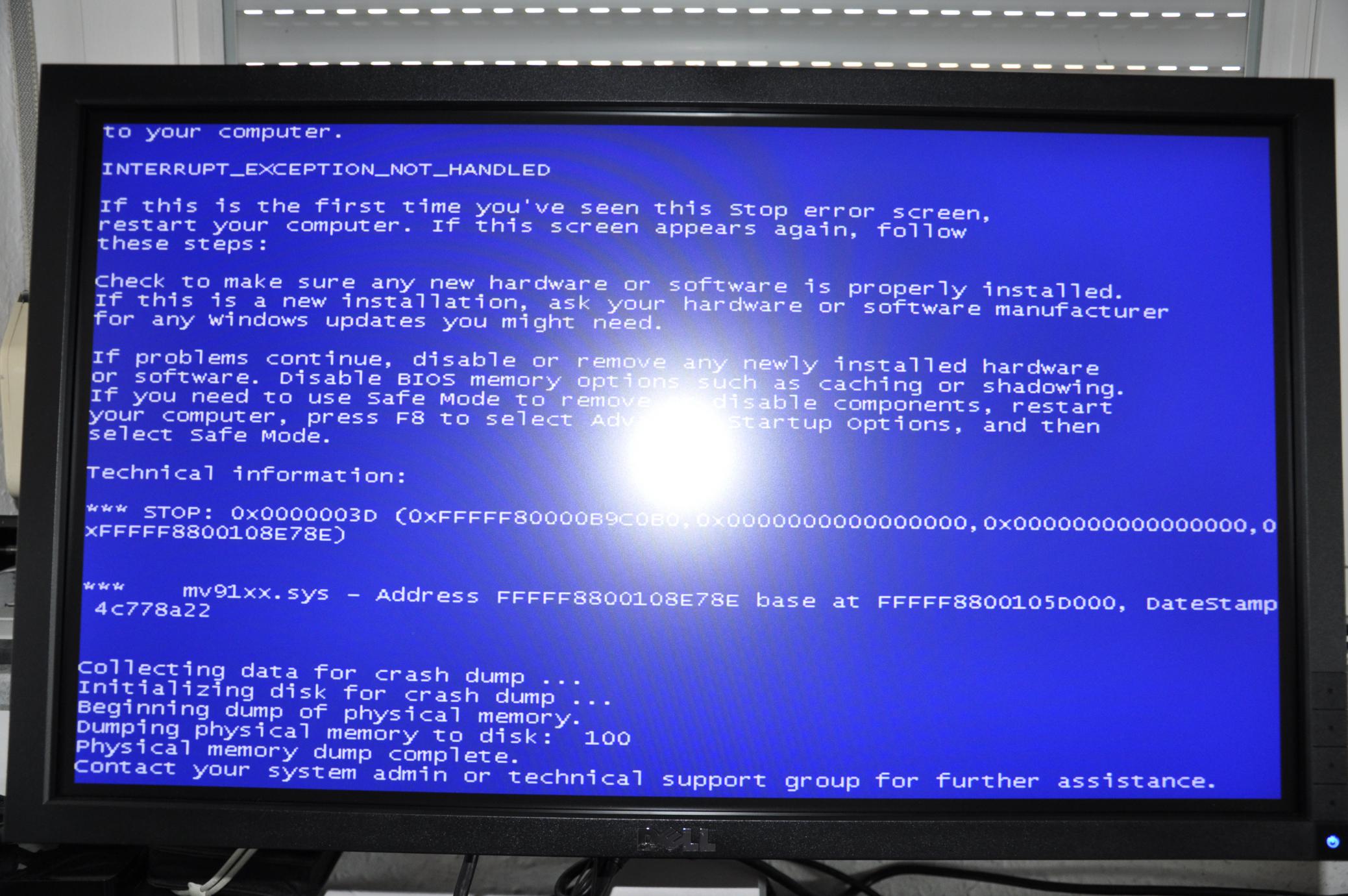

Die Bluescreens treten immer nach ca. 1 Min. auf, nachdem der Rechner hochgefahren wurde.
Beim ersten mal habe ich es geschaft die MB Treiber und den Graka Treiber zu installieren. Danach traten die ersten Fehler auf. Die WD Black konnte ich nur noch im abgesicherten Modus formatieren, die Green klappt nicht mehr -> Bluescreen.
Ich schaff es auch nicht über Windows Update die neuesten Patches, Fixes und sonstiges zu laden da davor es tritt ebenfalls ein Bluescreen auf, sobald ich auf "Updates suchen" klicke.
Betriebsystem?
Was ists denn für ein Bluescreen bzw. was sagt er aus? Mach mal nen Foto mitm Handy / Digicam davon.
Wenn der BS zu schnell wieder weg ist, google danach. Es gibt dafür eine Lösung.
OS ist Win7 Pro 64bit.
Da kommt halt, dass man einen Neustart machen soll wenn es der erste Bluescreen ist oder dass man den Hardwarehändler benachritigen soll wenn die öfters auftreten. darunter stehen irgendwelche Nullen.

Der STOP Fehler 0x0000003D ist lt. google recht selten. Sagt mir pers. auch nichts.
Genereller Leitfaden bei STOP Fehlern:
http://pcsupport.about.com/od/fixtheproblem/ht/stoperrors.htm
Ich vermute mal das es an irgend einem Treiber liegt. Daher würde ich an eurer Stelle erstmal das OS neu aufsetzen. Die HDD's dann schon während der Installation formatieren.
Falls das nicht funktioniert solltest du die Hardware quertauschen, angefangen bei RAM und Mainboard.
