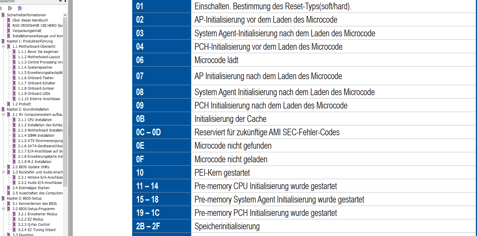

ist nicht direkt gelistet 22.
22 ist RAM.
@cruse
Auch bei von - bis gibt es keinen Eintrag für 22. Denn 22 liegt eben nicht zwischen 19 und 1C.
@Baerchen60
Wie kommst Du auf RAM, wenn die RAM-Initialisierung erst mit Code 2B beginnt?
Also eher RAM oder eher Board?
