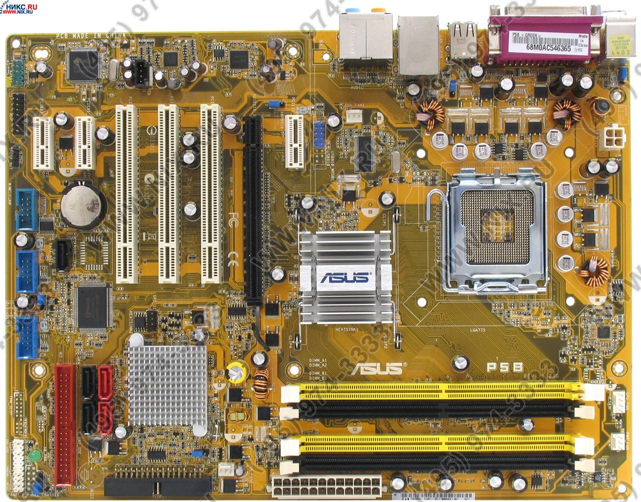

Das Problem ist, dass er von dem Anschluss aus nicht bootet, vielleicht weil das der Controller nicht kann?`Außerdem hat der nur einen Anschluss, also zu wenige. Vofür der auf dem Board ist, bleibt wohl ein Rätsel ;)
Von dem "Anschluss" aus wird er vermutlich nicht booten, da es ein anderer Controller ist für den er einen anderen Sata-Treiber bräuchte.
Oder kannst du den bei Bootoptionen bzw FestplattenBootPriorität nicht einstellen?
In wiefern ist da denn nur ein Anschluss?
Welches Board?..^^
Das Board sieht aus wie das hier:
Obs das wirklich ist, muss ich erst sehen.
Ich fasse mal zusammen:
- Du hast Probleme, vorwiegend mit dem Sata- und USB-Controller -> Sitzen in der SB
- Am anderen Sata-Controller werden Laufwerke erkannt -> Ist vermutlich ein externer Zusatzchip
Die Indizien deuten darauf hin, dass die Southbridge hinüber ist / die Probleme verursacht.
[ LÖSUNG ]
Hallo zusammen, also es war wirklich wie ich gelesen habe, die ATI Grafikkarte ist eine 2.1 Karte und geht deshalb nicht. Und siehe da, die Palit GeForce G 210 mit PCI Express 2.0 läuft. Was mich irritiert ist zwar, warum die USB und Chipsatztreiber weg waren, aber das geht nun auch wieder.
Und wofür der ganze Aufwand? Für nix!
Aber die Kiste läuft jetzt wieder :)
