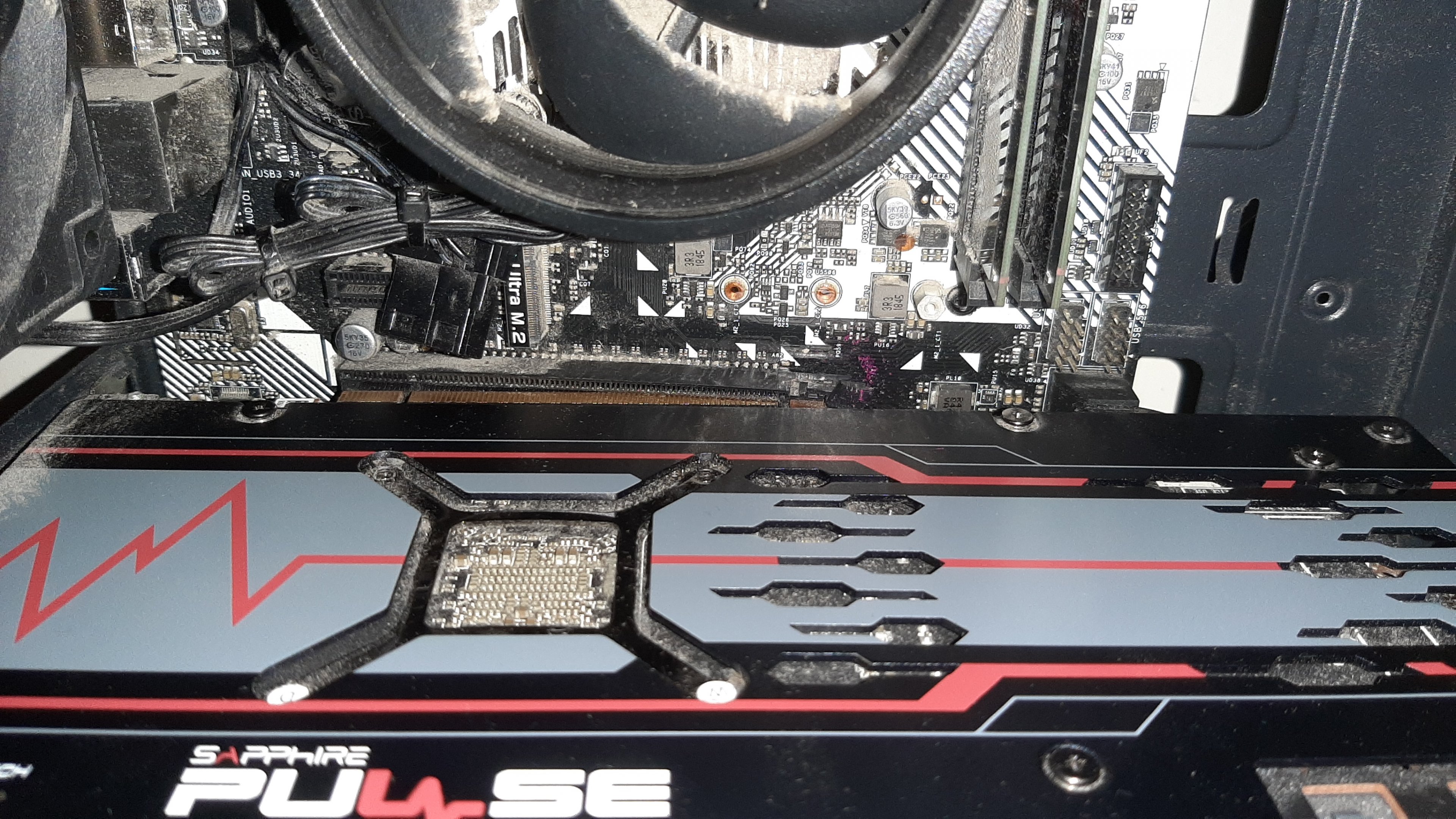

Ich habe mir ein paar Komponenten gekauft(Neues Gehäuse, neue CPU, M.2 SSD und neue RAM Riegel) und wollte mein Netzteil und meine Grafikkarte aus meinem derzeitigen Gehäuse ausbauen um sie ins neue einzubauen. Das ist das erste Mal, dass ich so etwas selbst mache. Das Netzteil habe ich bereits vollständig aus dem Gehäuse genommen. Nun das Problem, die Grafikkarte. Ich habe die Pin Stecker entfernt und die Schrauben auf der Hinterseite des Gehäuses sowie die Blenden bei den Schrauben rausgenommen. Dann habe ich versucht(mit etwas Kraft) die Grafikkarte rauszunehmen. Dann habe ich gesehen, dass sie im PCI Slot auf der rechten Seite noch eingehakt ist. Bei zahlreichen YouTube Videos hab ich dann gehört, dass es wohl einen Schalter/Hebel gibt den man runter oder zur Seite drücken muss und gleichzeitig die Karte rausnehmen. Bei mir lässt sich dieser Hebel aber keinen Stück bewegen. Auch nicht mit einem Stift... Ich kann die Grafikkarte auch nicht wieder so einbauen wie sie vorher war, da sie auf der linken Seite locker hängt und rechts immer noch fest eingehakt ist. Sie lässt sich auch nicht wieder fest in den PCI Slot drücken. Ich hoffe ich habe nichts kaputt gemacht und dass hier jemand einen Lösungsvorschlag für mich hat.

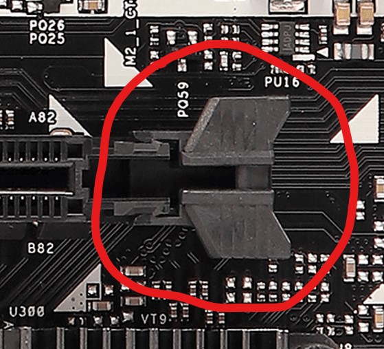

Das Board hat hinten einen Hebel, der bissel nach rechts verschoben werden muss, bzw nach unten gedrückt werden muss.

@bisy ich weiß nicht warum, aber bei mir sieht es nicht so aus wie auf dem Bild. Ich habe es wirklich probiert, aber bei mir lässt sich dieser Hebel nicht Mal ein bisschen bewegen
sieht aus als wäre der hebel schon verbogen. ich würde das mainboard lose schrauben, nach rechts schieben, dann hat die grafikkarte links wieder platz und kann zurück in den slot rutschen...vll geht dann der hebel wieder auf

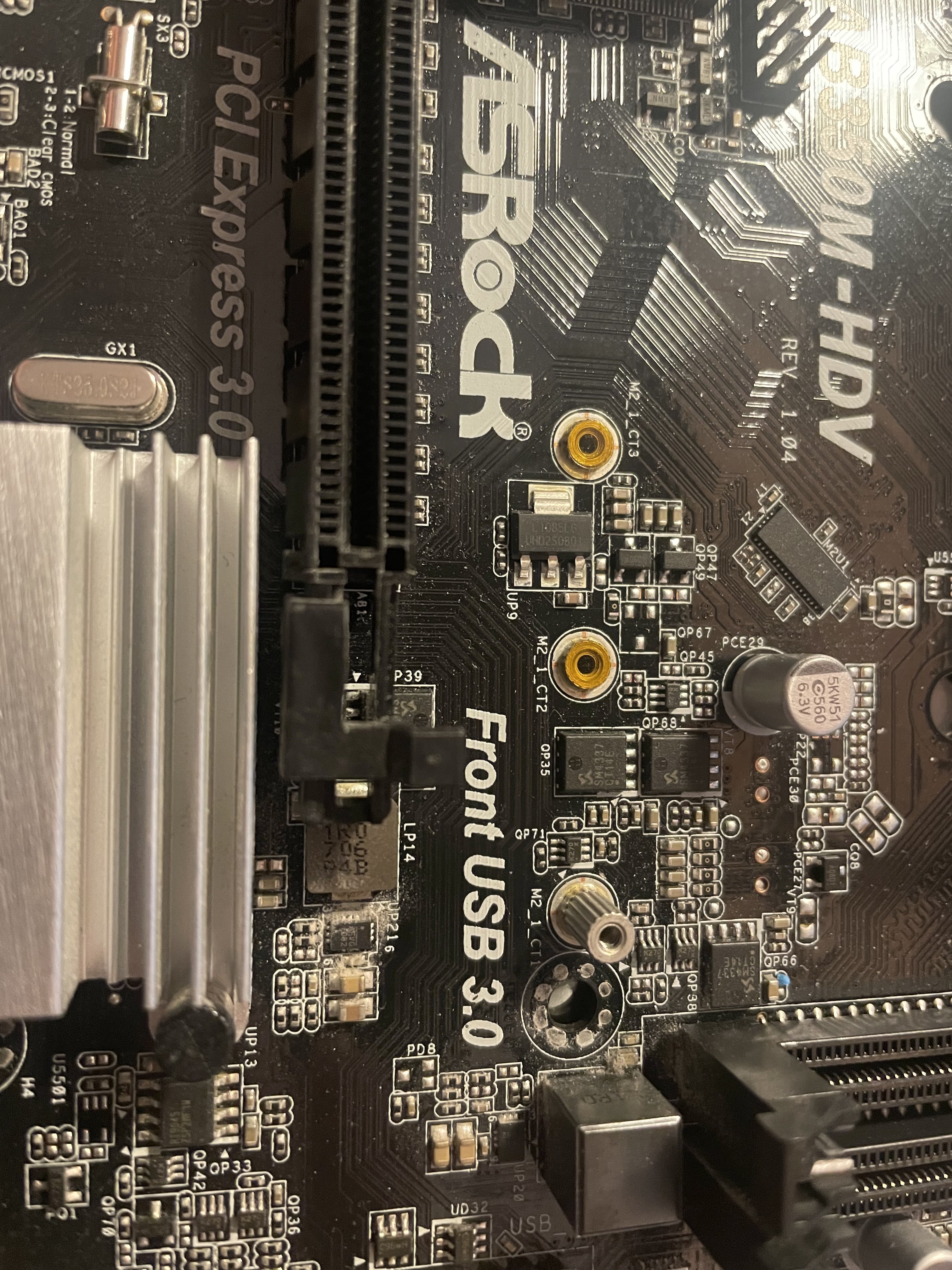

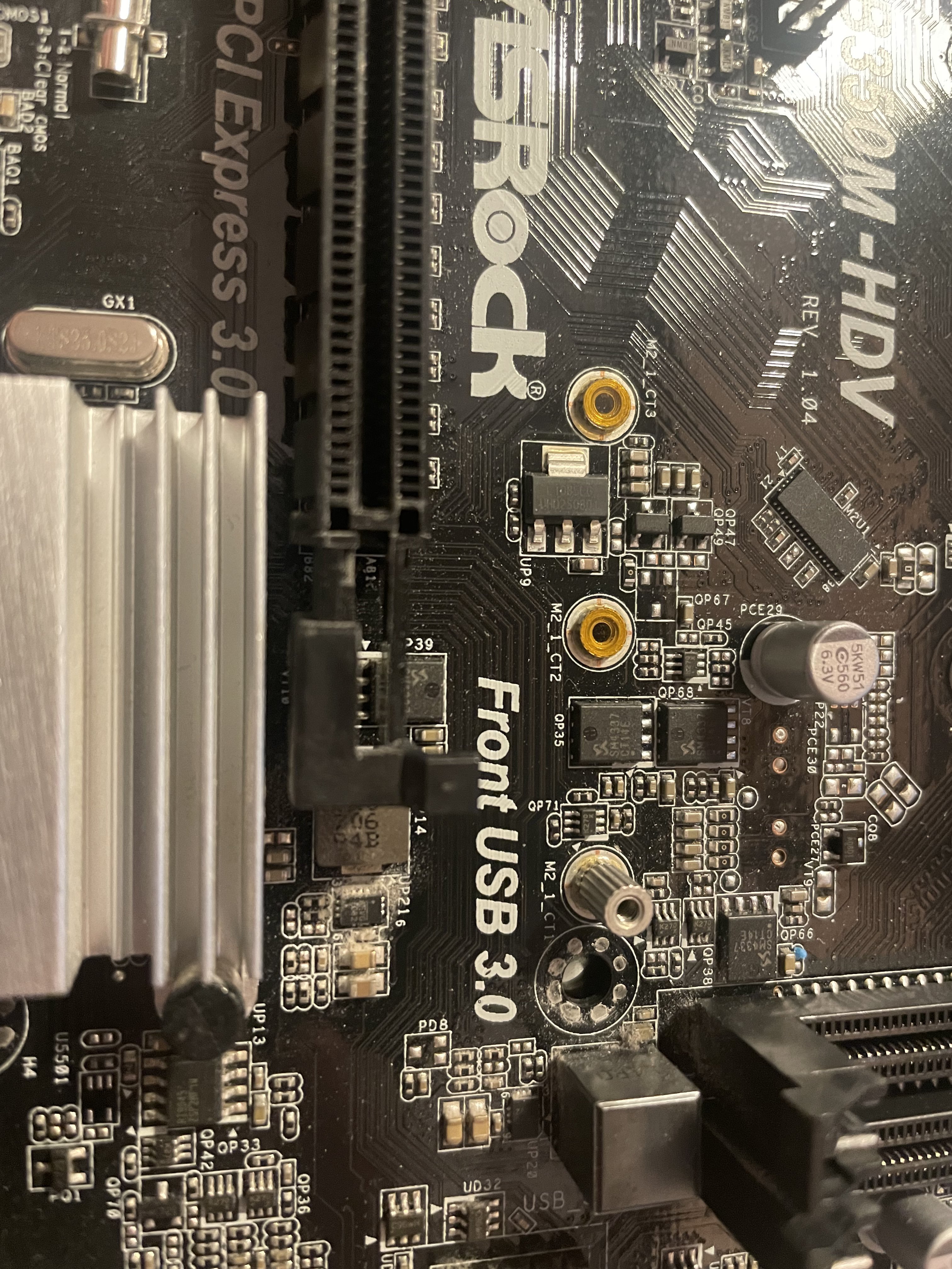

Es kann auch sein das dieser so aussieht. Edit: Das zweite Bild ist zu, diesen kann man dann nach rechts ziehen dann ist er offen. Funktion ist aber die gleiche falls es anders aussieht.
Wenn du einen hebel brauchst nimm ein Stiel vom Plastikbesteck.

Mir kommt es so vor, als ob Deine Bilder an den entscheidenden Stellen unscharf sind, wir sind hier nicht bei YT wo man das Pixeln muss. :daumen:
Aber die Worte sind verständlich.
Hab sie nochmal editiert mit scharfen Bildern :-D
