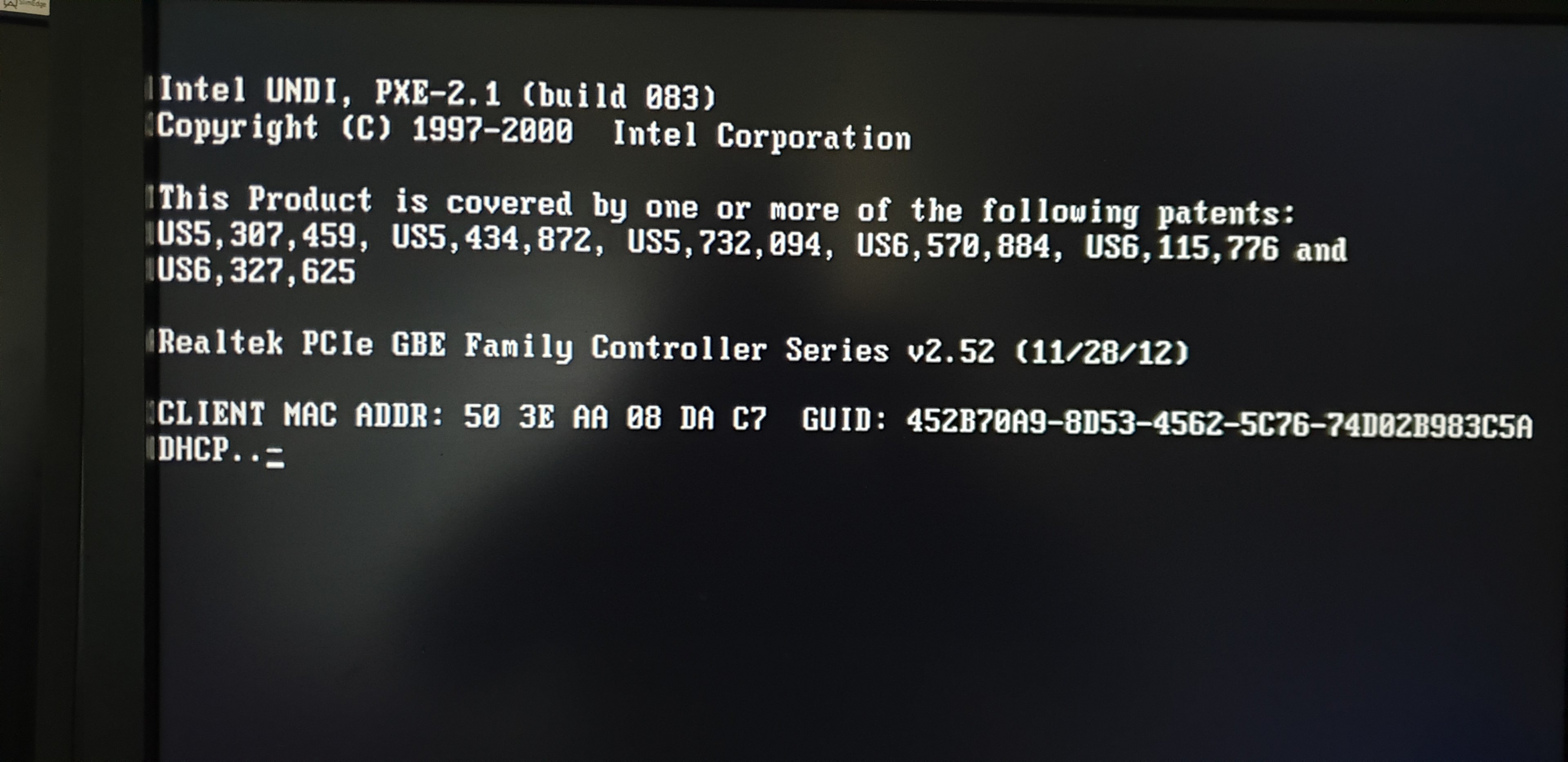

ich habe neuerdings Bootprobleme mit meinem Win10 Rechner. Mein Netzwerkadapter on Board war defekt und ich habe eine zusätzliche Netzwerkarte eingebaut. Das Netzwerk läuft nun wieder, aber beim hochfahren wird der PC extrem langsam, da es scheinbar irgendwelche Probleme mit der Nettzwerkkarte gibt. Zumindest ist diese dann beim hochfahren aufgelistet und es wird irgendetwas geladen. Screenshot anbei. Nach ca 60s geht der Bootvorgang ganz normale weiter und ich kann auch ganz normal am PC arbeiten.

Er will aus dem Netzwerk booten. Was nicht funktioniert. Du musst die Bootreihenfolge im Bios richtig einstellen. Hat nicht wirklich etwas mit der neuen Netzwerkkarte zu tun. Würde auch so aussehen, mit der alten. Wenn sie als Bootmedium vor allen anderen Medien gestanden hätte.
Reaktionen: Terrier und habakus
Perfekt, das war es. Vielen Dank für die schnelle Hilfe
