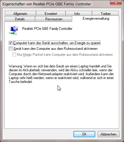

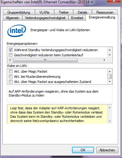

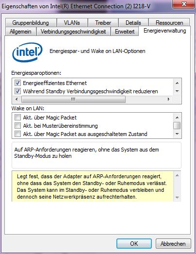

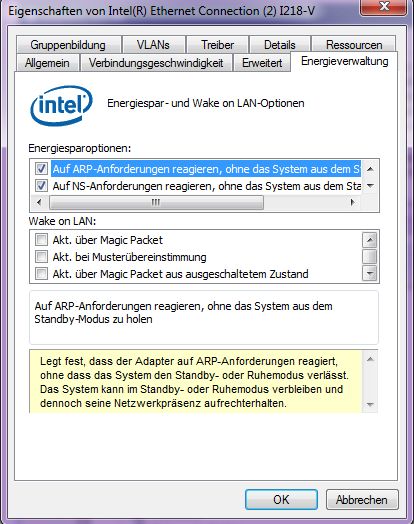

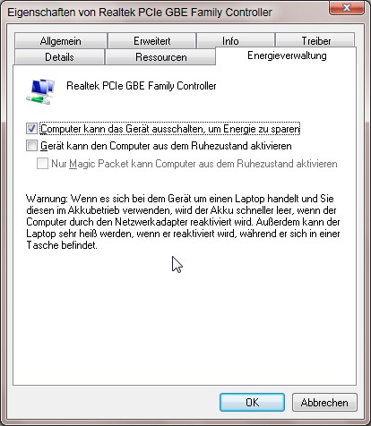

Hm, merkwürdig finde ich das nach dem wieder hochfahren des Rechners Maus und Tastatur nicht gehen. Was wird angezeigt wenn er von selbst wieder startet? "Windows wird gestartet" oder "Windows wird fortgesetzt"? Ersteres ist der normale Windowsstart und letzteres wäre ein fortsetzen nach dem Ruhezustand und ginge deutlich schneller. Es kann sein das der Ruhezustand eingestellt ist aber nach dem aufwecken Probleme auftauchen und die Maus und Tastatur nicht gehen. Aber das nur am Rande, das eigentliche Problem ist das der Rechner immer wieder von selber startet. Häufig ist der Netzwerkadapter eine Ursache. Gehe in den Gerätemanager, suche den Netzwerkadapter, gehe auf Eigenschaften/Energieoptionen und nehme den Haken raus das er den Rechner aus dem Ruhezustand aufwecken darf. Versuche das erst mal, dann sehen wir weiter.
