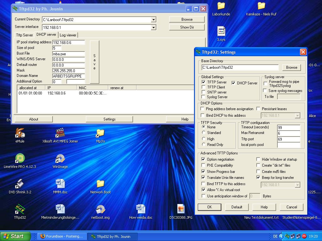

Hallo, ich glaube mir fehlt irgend eine grundlegende Information.
Ich habe das HowTo genau befolgt. alle dateien, img usw. sind im selben verzeichnis. bei mir heisst es c:\lanboot
mein PC hab ich die feste IP 192.168.0.2 gegeben. subnetmaske 255.255.255.0
der PC, auf dem ich WinXP übers Netzwerk installieren möchte ist über ein Crossoverkabel direkt mit meinem PC verbunden. Domainname stimmt. ANsonsten hab ich alles bei TFTPD32 eingetragen, wie's im Tutorial beschrieben ist. Bei DHCP server hab ich die IP 192.168.0.5
nun hab ich den PC, au den WinXP draufsoll neu gestartet, aber es tut sich nix. Logfile bekomm ich auch nicht. Firewall ist aus.
Ich hoffe, es kann mir jemand weiter helfen.
Ich meite die DHCP Einstellungen. Als IP pool starting adress habe ich 192.168.0.5
bei WINS/DNS Server und Router habe ich 192.168.0.2, also die IP vom PC.
Bin mir nicht sicher, was ich da eintragen soll, hab's ja über Crosoverkabel verbunden und keinen Router im Netzwerk.
Default Router spielt keine Rolle.
Was genau passiert beim Starten? Sucht der PC überhaupt nach DHCP und TFTP Server beim Start? Hast du im BIOS eingestellt, dass er vom Netz booten soll?
Hallo, also die Verbindung habe ich hinbekommen. Das Floppyimage konnte ich laden.
Nun wollte ich GParted laden, um die Festplatte zu formatieren.
Es funktioniert zwar, aber der Datentransfr vom Hostcomputer ist extrem langsam. Dauert Stunden. Wenn das schon bei GParted so lang dauert, wird's wohl beim Übertragen des Windowsimages Tage dauern. ;)
Woran könnte es liegen, dass der Transfer so langsam ist?
Spiel mit dem Anticipation Window unter den Advanced TFTP Options herum. Damit kannst du etwas Feintuning betreiben.
