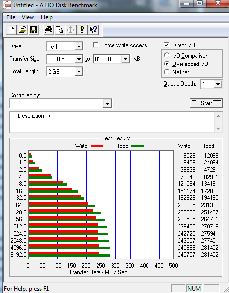

ATTO

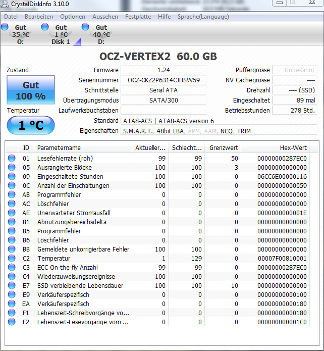

hab mal angehängt was Crystalinfo zur SSD sagt, vielleicht hilft auch das ...
was willst noch wissen? ggf. wo guck ich das nach, und was soll ich ausprobieren? xD

Jetzt muß ich doch im Kaffeesatz lesen, lach liegt aber nicht an dir, lol kann nicht erkennen, was da faul sein sollte.
