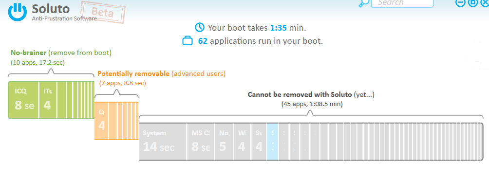

Soluto

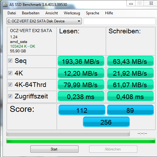

und AS SSD Bild
AMD AHCI hab ich installiert ...

Ich vermute das nur eine SSD genutzt wird oder Du ein RAID1 gemacht hast.
Mach mal den Kompressionstest von ASS oder teste mit ATTO. ATTO taugt zwar nicht zum Vergleich der SSD mit SF Controllern, aber man sieht gut, wie groß ggf. der Flaschenhals irgendwo ist. Da die SF mit den Nullen von ATTO (bzw. bei ASS bei voll komprimmierbaren Daten) um die 270 bis 280 MB/s schaffen, also idealerweise rund das doppelte im RAID 0, werden Dir die Ergebnisse zeigen was Dein Controller überhaupt bringt. Da er nur PCIe X1 angebunden ist, wird er keine 500MB/s (was für ein Board hast Du und in was für einem Slot steckt er?) schaffen.
